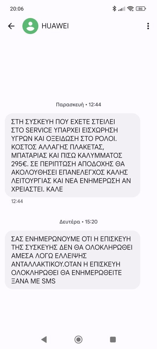

manos_71 Δημοσ. 6 Σεπτεμβρίου Share Δημοσ. 6 Σεπτεμβρίου Γεια σε όλη την κοινότητα του Insomnia... Είμαι κάτοχος Huawei Watch 3 pro σχεδόν 2 χρόνια τώρα αρκετά ικανοποιημένος με το ρολόι χωρίς προβλήματα και κολλήματα...μέχρι που πριν ένα μήνα περίπου έκανα το λάθος να κολυμπήσω με το ρολόι πρώτη φορά διότι φοβόμουν μη μου χαλάσει μη έχοντας ξανά κολυμπήσει με αυτό! Η κολύμβηση που έκανα ήταν παιχνίδι για καμιά ώραε τα παιδιά στη θάλασσα και για κάνα 10λεπτο κολύμβηση για να δοκιμάσω και τα θαλάσσια αθλήματα που έχει για να δω και αν λειτουργεί σωστα...Το αποτέλεσμα ήταν τελικά να κολλήσει το ρολόι, να μου δείχνει μαύρη οθόνη και να μου πετάει ένα HarmonyOs κάποιες στιγμές του το είχα στη φόρτιση!!! Που θέλω να καταλήξω...τους έστειλα το ρολόι στο service της Huawei αφού είχε προηγηθεί τηλεφωνική επικοινωνία και μου είπαν να περιμένω μέχρι να υπάρξει νέα επικοινωνία όταν θα το έχουν κοιτάξει ή φτιάξει από το service! Ωραία μέχρι εδώ....προ λίγων ημερών μου έρχεται ένα μήνυμα που μου λέει [ΣTH ΣYΣKEYH ΠOY EXETE ΣTEIΛEI ΣTO SERVICE YΠAPXEI EIΣXΩPHΣH YΓPΩN KAI OΞEIΔΩΣH ΣTO POΛOI. KOΣTOΣ AΛΛAΓHΣ ΠΛAKETAΣ, MΠATAPIAΣ KAI ΠIΣΩ KAΛYMMATOΣ 295€. ΣE ΠEPIΠTΩΣH AΠOΔOXHΣ ΘA AKOΛOYΘHΣEI EΠANEΛEΓXOΣ KAΛHΣ ΛEITOYPΓIAΣ KAI NEA ENHMEPΩΣH AN XPEIAΣTEI]...με το που βλέπω το μήνυμα αυτό ανάβουν τα λαμπάκια,φορτώνω και αμέσως σηκώνω το τηλέφωνο και επικοινωνώ με το τμήμα service, μιλάω με την κοπέλα και της λέω ότι μόλις παρέλαβα ένα μήνυμα και ότι δεν υπάρχει καμία περίπτωση να πληρώσω 295€ για την επισκευή αλλά ούτε 1€ λόγω του ότι στο ρολόι μέσα εισχώρησε νερό και της λέω πως είναι δυνατόν εφόσων το ρολόι είναι αδιάβροχο μέχρι 5 ατμόσφαιρες πίεση και και έχει και τόσα αθλήματα κολυμβησης, για πιο λόγο τα έχει δηλαδή για να λένε ότι έχει 100 αθλήματα για να πουλάνε και μετά που θα τα χρησιμοποιείς να σου χαλάει;;;!!! Αμέσως μετά την επικοινωνία με την υπάλληλο και αφού απειλησα ότι θα αναφερθώ στο συνήγορο του καταναλωτή την επόμενη μέρα μου έρχεται ένα μήνυμα που μου λέει[ΣAΣ ENHMEPΩNOYME OTI H EΠIΣKEYH THΣ ΣYΣKEYHΣ ΔEN ΘA OΛOKΛHPΩΘEI AMEΣA ΛOΓΩ EΛΛEIΨHΣ ANTAΛΛAKTIKOY.OTAN H EΠIΣKEYH OΛOKΛHPΩΘEI ΘA ENHMEPΩΘEITE ΞANA ME SMS]...τώρα έλπιζα να μην έχουμε σόου εκ νέου... Αυτό που θέλω να πω από όλο αυτό είναι ότι δεν πρέπει να μας φέρονται σαν να είμαστε κορόιδα και ότι τα λεφτά μας όσα πολλά και να τα έχουν κάποιοι δεν πρέπει να τα πετάμε γιατί οι περισσότεροι μοχθούν για να τα βγάλουν και επίσης όποιος έχει κάποια παρόμοια εμπειρία και έχει και κάποιο αποτέλεσμα ας μας ενημερώσει αν θέλει! Θα ξαναεπικοινωνισω μόλις υπάρξει αποτέλεσμα! Υ.Γ. Πάντως το ρολόι που το εκθειαζαν ως το καλύτερο της αγοράς όταν είχε βγει και για κάποιο καιρό δεν νομίζω ότι ήταν, εφόσων εγώ που είχα Xiaomi poco X3 NFC και ακουστικα Samsung galaxy buds 2 η συνδεσιμότητα τους δεν ήταν και η καλύτερη! Συνδέστε για να σχολιάσετε Κοινοποίηση σε άλλες σελίδες άλλες επιλογές

manos_71 Δημοσ. 15 Σεπτεμβρίου Μέλος Share Δημοσ. 15 Σεπτεμβρίου Καλησπέρα επιστρέφω στο θέμα με αυτό το μήνυμα από τη Huawei για το ρολόι μου...{H ΣYΣKEYH ΣAΣ EINAI ETOIMH.MΠOPEITE NA THN ΠAPAΛABETE ΔEYTEPA-ΠAPAΣKEYH 09:00-17:00 ME TO ΔEΛTIO ΠOΣOTIKHΣ ΠAPAΛABHΣ}. Τώρα βέβαια δεν έχω καταλάβει ακομα πως θα το παραλάβω και πρέπει εκ νέου να επικοινωνήσω μαζι τους για να δω...και βεβαίως αν όντως το έχουν φτιάξει! Τελικά καιρό άγιος φοβερά θέλει!!! Συνδέστε για να σχολιάσετε Κοινοποίηση σε άλλες σελίδες άλλες επιλογές
manos_71 Δημοσ. 15 Σεπτεμβρίου Μέλος Share Δημοσ. 15 Σεπτεμβρίου Καλησπέρα και πάλι από εμένα επιστρέφω απλά για να αναφέρω ότι τέλος καλό όλα καλό...τελικά έγινε αντικατασταση του ρολογιού και μόλις σήμερα παρέλαβα το καινούργιο...τελικά ο επιμενων νικά...καμιά φορά! Συνδέστε για να σχολιάσετε Κοινοποίηση σε άλλες σελίδες άλλες επιλογές
