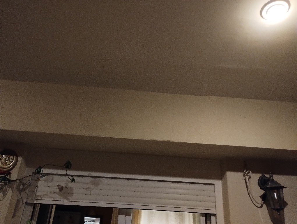

tzitzikas2 Δημοσ. 31 Οκτωβρίου 2023 Δημοσ. 31 Οκτωβρίου 2023 (επεξεργασμένο) Καλησπέρα. Θα ήθελα να βάλω 2 φανάρια απλικες αριστερά και δεξια της μπαλκονόπορτας εξωτερικά. Θα τραβήξω ρεύμα από μια πρίζα στο μπαλκόνι, και κάτω από το δοκάρι θα περάσω το καλώδιο για να πάω απο την μια.απλικα στην άλλη πλευρά της μπαλκονόπορτας για την 2η απλικα. Έχω ένα άγχος μην πέσω σε καλώδιο που τροφοδοτεί τα 2 spot της οροφής του μπαλκονιού όπως θα τρυπήσω για να βάλω την 2η απλικα (την 1η απλικα που βρίσκεται πάνω από την πρίζα την έχω τοποθετήσει πριν χρόνια). Ουσιαστικά αριστερά και δεξιά της μπαλκονόπορτας υπάρχει τοιχοποιία, πιθανόν και κάποιο τοιχίο, και πάνω από την μπαλκονόπορτα είναι το δοκάρι πέρα ως πέρα. Από που λέτε να περνά το καλώδιο από το διαμέρισμα προς τα 2 spot της οροφής του μπαλκονιού? Εκτός από τα 2 στριφωνια της απλικας θέλω να βάλω και 2 βιδες-θηλιες κάτω από το δοκάρι για να αναρτήσω το καλώδιο που θα τροφοδοτεί από την μια στην άλλη απλικα. Επειδή από το φόρουμ δεν μπόρεσα να ανεβάσω φωτό το μπαλκόνι σε πλήρη αναλυση, την ανέβασα εδώ. Δεξιά φαίνεται το ένα φανάρι απλικα που μέχρι τώρα το τροφοδοτω από την παροχή που είναι για κλιματιστικό και επίσης δεξιά φαίνεται το ένα σποτ. Αριστερά της μπαλκονόπορτας θα μπει η άλλη απλικα. https://ibb.co/C6g2k9r Υπάρχει περίπτωση να περνάει καλώδιο στο κάτω μέρος του δολαρίου και πάνω από την μπαλκονόπορτα? Εκεί θέλω να βάλω 2 στριφωνια - θηλιές για την ανάρτηση του καλωδίου. Για αισθητικούς λόγους θέλω να αποφύγω την ρόκα. Επίσης αριστερά της μπαλκονόπορτας στο ίδιο ύψος που είναι η απλικα δεξιά θέλω να βάλω την 2η απλικα. Το λογικό μου κάνει από μέσα από το διαμέρισμα το καλώδιο να εξέρχεται στο μπαλκόνι ακριβώς κάτω από το δοκάρι και μετά να ανεβαίνει στο δοκάρι ώσπου να πιάσει οροφή για να.παει.στα spot. Τι λέτε? Ευχαριστώ Edit: ο διακόπτης για τα σποτ βρίσκεται στον τοίχο μέσα στο σαλόνι ακριβώς δεξιά της μπαλκονόπορτας, πίσω από εκεί που βρίσκεται το υφιστάμενο φανάρι-απλικα και λίγο πιο χαμηλά. Εκει πίσω από το φανάρι είναι και το μπουάτ μέσα. Επεξ/σία 31 Οκτωβρίου 2023 από tzitzikas2
thanasisxask Δημοσ. 1 Νοεμβρίου 2023 Δημοσ. 1 Νοεμβρίου 2023 (επεξεργασμένο) 8 ώρες πριν, tzitzikas2 είπε Καλησπέρα. Θα ήθελα να βάλω 2 φανάρια απλικες αριστερά και δεξια της μπαλκονόπορτας εξωτερικά. Θα τραβήξω ρεύμα από μια πρίζα στο μπαλκόνι, και κάτω από το δοκάρι θα περάσω το καλώδιο για να πάω απο την μια.απλικα στην άλλη πλευρά της μπαλκονόπορτας για την 2η απλικα. Έχω ένα άγχος μην πέσω σε καλώδιο που τροφοδοτεί τα 2 spot της οροφής του μπαλκονιού όπως θα τρυπήσω για να βάλω την 2η απλικα (την 1η απλικα που βρίσκεται πάνω από την πρίζα την έχω τοποθετήσει πριν χρόνια). Ουσιαστικά αριστερά και δεξιά της μπαλκονόπορτας υπάρχει τοιχοποιία, πιθανόν και κάποιο τοιχίο, και πάνω από την μπαλκονόπορτα είναι το δοκάρι πέρα ως πέρα. Από που λέτε να περνά το καλώδιο από το διαμέρισμα προς τα 2 spot της οροφής του μπαλκονιού? Εκτός από τα 2 στριφωνια της απλικας θέλω να βάλω και 2 βιδες-θηλιες κάτω από το δοκάρι για να αναρτήσω το καλώδιο που θα τροφοδοτεί από την μια στην άλλη απλικα. Επειδή από το φόρουμ δεν μπόρεσα να ανεβάσω φωτό το μπαλκόνι σε πλήρη αναλυση, την ανέβασα εδώ. Δεξιά φαίνεται το ένα φανάρι απλικα που μέχρι τώρα το τροφοδοτω από την παροχή που είναι για κλιματιστικό και επίσης δεξιά φαίνεται το ένα σποτ. Αριστερά της μπαλκονόπορτας θα μπει η άλλη απλικα. https://ibb.co/C6g2k9r Υπάρχει περίπτωση να περνάει καλώδιο στο κάτω μέρος του δολαρίου και πάνω από την μπαλκονόπορτα? Εκεί θέλω να βάλω 2 στριφωνια - θηλιές για την ανάρτηση του καλωδίου. Για αισθητικούς λόγους θέλω να αποφύγω την ρόκα. Επίσης αριστερά της μπαλκονόπορτας στο ίδιο ύψος που είναι η απλικα δεξιά θέλω να βάλω την 2η απλικα. Το λογικό μου κάνει από μέσα από το διαμέρισμα το καλώδιο να εξέρχεται στο μπαλκόνι ακριβώς κάτω από το δοκάρι και μετά να ανεβαίνει στο δοκάρι ώσπου να πιάσει οροφή για να.παει.στα spot. Τι λέτε? Ευχαριστώ Edit: ο διακόπτης για τα σποτ βρίσκεται στον τοίχο μέσα στο σαλόνι ακριβώς δεξιά της μπαλκονόπορτας, πίσω από εκεί που βρίσκεται το υφιστάμενο φανάρι-απλικα και λίγο πιο χαμηλά. Εκει πίσω από το φανάρι είναι και το μπουάτ μέσα. 1. Το σπιράλ που πάει στο σποτ το ρίχνουμε πριν πέσουν τα μπετά και ανάμεσα στον οπλισμό, οπότε είναι σχεδόν απίθανο να το πετύχεις. 2. Λάθος να τροφοδοτεις με τόσο μεγάλη παροχή μια απλίκα. 3. Πέρασε ένα κανάλι και κόλλησε το και άμα θες βάψτω. 4. Πες σε έναν επαγγελματία να το κάνει, δεν είναι κάτι το τρομερό, είναι η καλύτερη λύση διότι το ρεύμα δεν παίζει. Επεξ/σία 1 Νοεμβρίου 2023 από thanasisxask
tzitzikas2 Δημοσ. 1 Νοεμβρίου 2023 Μέλος Δημοσ. 1 Νοεμβρίου 2023 50 λεπτά πριν, thanasisxask είπε 1. Το σπιράλ που πάει στο σποτ το ρίχνουμε πριν πέσουν τα μπετά και ανάμεσα στον οπλισμό, οπότε είναι σχεδόν απίθανο να το πετύχεις. 2. Λάθος να τροφοδοτεις με τόσο μεγάλη παροχή μια απλίκα. 3. Πέρασε ένα κανάλι και κόλλησε το και άμα θες βάψτω. 4. Πες σε έναν επαγγελματία να το κάνει, δεν είναι κάτι το τρομερό, είναι η καλύτερη λύση διότι το ρεύμα δεν παίζει. 1. Αυτό είναι σίγουρο? Γιατί αν μελλοντικά προκύψει θέμα με.την μόνωση του καλωδίου το κάνουμε? Το καλώδιο που δίνει στο 2ο spot δίνει στο 1ο και συνεχίζει για το 2ο στην οροφή του μπαλκονιου στο μπετόν? Για να αποκλεισω.να έχω καλώδιο κάτω από το δοκάρι όπου θέλω να βάλω τα στηρίγματα θηλιές. 2. Το γνωρίζω, ήταν μια λύση πρόχειρη για αυτό και θα.δωσω από την πρίζα που εκεί δεν είναι η βέλτιστη λύση αλλά καλύτερα. 3. Το σκέφτηκα.και το κανάλι που είπες αλλά αισθητικά δεν μου αρέσει τόσο. Λες.να.το κολλήσω, με τι υλικό θα πρότεινες να το κολλήσω κάτω από το δοκαρι αν πάω σε αυτή την λύση? Μην ξεκολλήσει σύντομα αν βάλω σιλικόνη κτλ. 4. Του χώρου είμαι, είμαι ηλεκτρολόγος μηχανικός γνωρίζω από ηλεκτρολογικά αρκετά καλά , και από ηλεκτρονικες κατασκευές ειδικά με ηλεκτρονικά έχω ασχοληθεί αρκετά στο παρελθόν ως χόμπυ. Ηλεκτρολογικά έχω κάνει και κάποιες υδε αν και έχω άλλο επαγγελματικό πεδίο κυρίως με φυσικό αέριο και υγραέριο ασχολούμαι Ευχαριστώ!
thanasisxask Δημοσ. 1 Νοεμβρίου 2023 Δημοσ. 1 Νοεμβρίου 2023 49 λεπτά πριν, tzitzikas2 είπε 1. Αυτό είναι σίγουρο? Γιατί αν μελλοντικά προκύψει θέμα με.την μόνωση του καλωδίου το κάνουμε? Το καλώδιο που δίνει στο 2ο spot δίνει στο 1ο και συνεχίζει για το 2ο στην οροφή του μπαλκονιου στο μπετόν? Για να αποκλεισω.να έχω καλώδιο κάτω από το δοκάρι όπου θέλω να βάλω τα στηρίγματα θηλιές. 2. Το γνωρίζω, ήταν μια λύση πρόχειρη για αυτό και θα.δωσω από την πρίζα που εκεί δεν είναι η βέλτιστη λύση αλλά καλύτερα. 3. Το σκέφτηκα.και το κανάλι που είπες αλλά αισθητικά δεν μου αρέσει τόσο. Λες.να.το κολλήσω, με τι υλικό θα πρότεινες να το κολλήσω κάτω από το δοκαρι αν πάω σε αυτή την λύση? Μην ξεκολλήσει σύντομα αν βάλω σιλικόνη κτλ. 4. Του χώρου είμαι, είμαι ηλεκτρολόγος μηχανικός γνωρίζω από ηλεκτρολογικά αρκετά καλά , και από ηλεκτρονικες κατασκευές ειδικά με ηλεκτρονικά έχω ασχοληθεί αρκετά στο παρελθόν ως χόμπυ. Ηλεκτρολογικά έχω κάνει και κάποιες υδε αν και έχω άλλο επαγγελματικό πεδίο κυρίως με φυσικό αέριο και υγραέριο ασχολούμαι Ευχαριστώ! 1. Στο σπιράλ μέσα περνάν σύρματα οπότε αν πάθουν κάτι τα αλλάζεις από το μπουάτ. Το σπιράλ είναι μέσα στο μπετόν, δεν μπορεί να περάσει κάπως αλλιώς. 3. Έχουν αυτοκόλλητη ταινία αλλά αν θες βάζεις και θερμοκολληση. Αν θες το βάφεις κιόλας με το εξωτερικό χρώμα. 1
