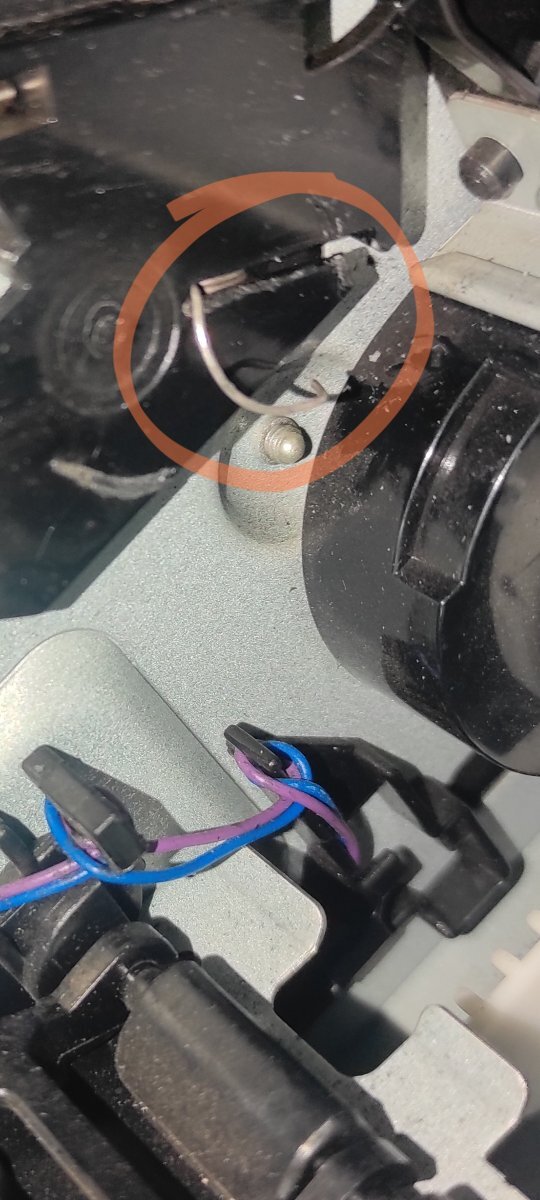

lector Δημοσ. 15 Νοεμβρίου 2024 Δημοσ. 15 Νοεμβρίου 2024 Στο χωρο που μπαινει το τονερ μεσα, αριστερα ή δεξια (δε θυμαμαι ακριβως) πρεπει να εχει καποια πινακια που κανουν επαφη με μεταλλα στο πλαι του τονερ, δες μηπως εχουν "αδυνατισει" και δεν ακουμπανε καλα στην κασετα. Εναλλακτικα, βαλε μεσα το τονερ και αφου εχει κουμπωσει ταρακουνησε το αριστερα-δεξια.
makrixeris Δημοσ. 21 Νοεμβρίου 2024 Δημοσ. 21 Νοεμβρίου 2024 Στις 15/11/2024 στις 1:09 ΠΜ, lector είπε Στο χωρο που μπαινει το τονερ μεσα, αριστερα ή δεξια (δε θυμαμαι ακριβως) πρεπει να εχει καποια πινακια που κανουν επαφη με μεταλλα στο πλαι του τονερ, δες μηπως εχουν "αδυνατισει" και δεν ακουμπανε καλα στην κασετα. Εναλλακτικα, βαλε μεσα το τονερ και αφου εχει κουμπωσει ταρακουνησε το αριστερα-δεξια. Αυτό ήταν σε ευχαριστώ. Δυστυχώς έχει σπάσει το κομματάκι που κρατάει ένα σιδεράκι κ το έβλεπα οτι είναι παρατερο γιατί είχε φύγει απο την θέση του αλλά λέω ιδέα μου θα είναι. Απο τα βάλε βγάλε τόνερ με τα χρόνια έσπασε η βάση κ κρέμασε το σιδεράκι. Το στραβωσα τώρα κ έβαλα προσεκτικά το τόνερ κ πιάνει, όσο αντέξει. 1
