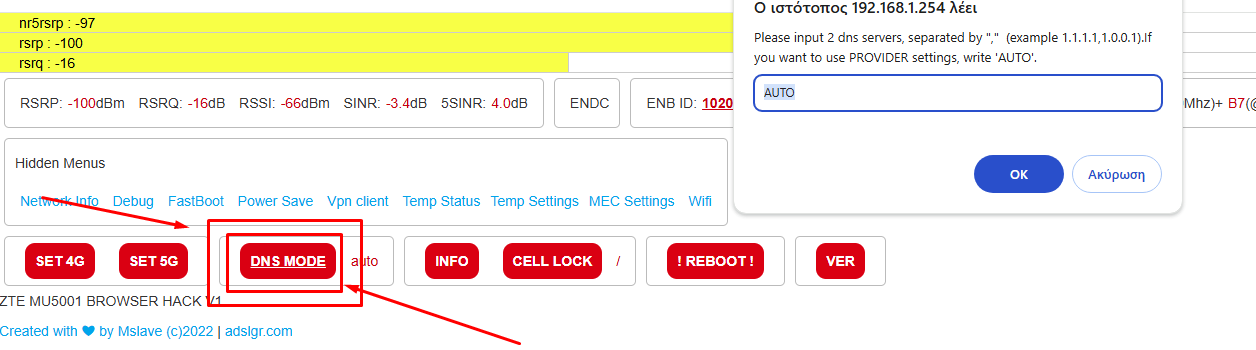

Eatos Δημοσ. 21 Δεκεμβρίου 2024 Δημοσ. 21 Δεκεμβρίου 2024 Στις 19/12/2024 στις 3:51 ΜΜ, villasg είπε Μεσω του hack https://github.com/githubxbox/ZTE-MU5001-BROWSER-HACK Είσαι θεός, σ' ευχαριστώ!

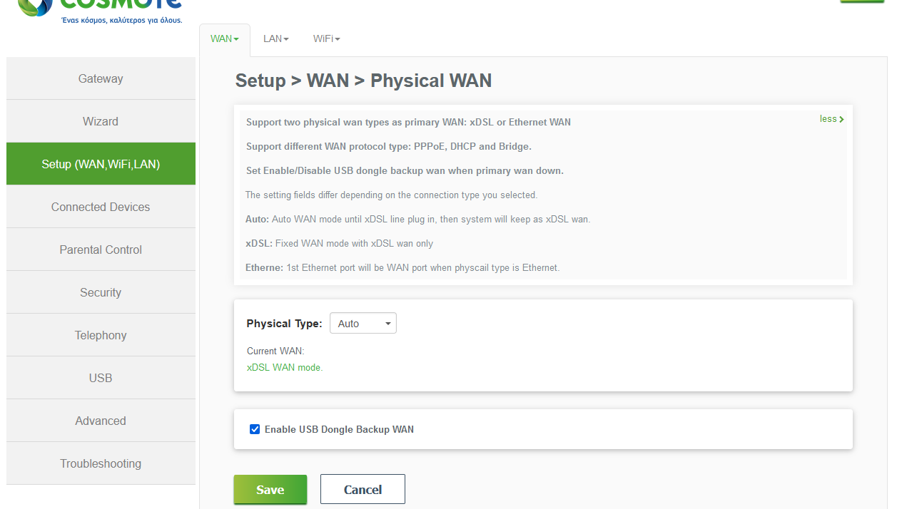

poulinos Δημοσ. 23 Δεκεμβρίου 2024 Δημοσ. 23 Δεκεμβρίου 2024 (επεξεργασμένο) 2 hours ago, Eatos said: Ναι, το γνωρίζω για την καλωδίωση, σ' ευχαριστώ. Η καλωδίωση μου έτσι όπως είναι αυτή τη στιγμή μου επιτρέπει μέχρι 120mbps (τόσο έπιανα). Το ότι παίρνω μέχρι 80mbps είναι θέμα βλάβης της Cosmote, μου το 'παν κι οι ίδιοι και θα 'ρθουν να το δουν (λογικά μετά τις γιορτές). Στο speedport έχω πάνω το mesh σε access point mode (5 nodes σύνολο) στη μία lan και μία κεραία για να στέλνω internet στο απέναντι κτίριο σε άλλη lan. Επίσης, πάνω στο router συνδέεται και το σταθερό τηλέφωνο. Αυτό με τη wan θύρα δεν το γνώριζα καθόλου, πώς ακριβώς λειτουργεί δηλαδή; Συνδέω τη lan port του ZTE με τη WAN/LAN port του Speedport και μετά κάνω κάποια ρύθμιση στο web panel του Speedport; Αυτές είναι οι ρυθμίσεις που βλέπω για τη WAN port: εσυ το θες σε ethernet wan.απλα θα σου κανει 2 nat.αν το speedport ειναι 192.168.1.254 τοτε το zte θα μπει σε αλλο δικτυο πχ 192.168.2.254. για να παιξει το speedport σαν adsl/vdsl θα πρεπει να αλλαξεις ξανα πραγματα στο speedport για να μην παιζει απο την wan. Quote Συνδέω τη lan port του ZTE με τη WAN/LAN port του Speedport και μετά κάνω κάποια ρύθμιση στο web panel του Speedport; Ναι ισως χρειαστει να πειραξεις και πραγματα στην τηλεφωνια για να βγει απο την wan διοτι λογικα θα εχει σαν επιλογη το dsl interface. και δεν ξερω αν θα βγει ασχετα που θα εχεις πανω και το dsl καλωδιο. απο την αλλη μπορεις να σεταρεις το zte ακριβως με ιδιες ip κτλ με το speedport και απλα να το βαλεις στην θεση του.εφοσον το πρωτο Node δεν παιζει ασυρματα τοτε δεν θα εχεις θεμα.θα ειχες προβλημα με διαφορετικες mac address μονο αν εχεις κατι (καποιο Node) που παιζει repeater πανω στο speedport.σαν ασυρματο δικτυο κτλ μπορεις να βαλεις τα ιδια στοιχεια με το speedport ωστε να ειναι ιδια φαση και τα 2 για να μπορεις να τα αλλαζεις αν γινει προβλημα. οτι προτιμας. ετσι βεβαια θα χασεις την τηλεφωνια . Θα μπορουσες βεβαια να κανεις και μιξη. το zte μπροστα με το Mesh και το speedport πισω σε wan μονο για την τηλεφωνια. Επεξ/σία 23 Δεκεμβρίου 2024 από poulinos 1
