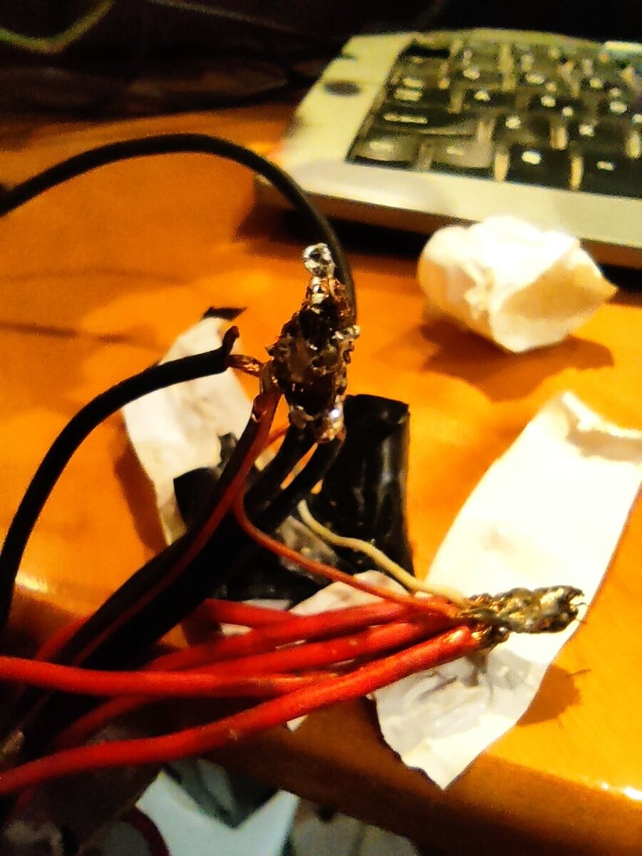

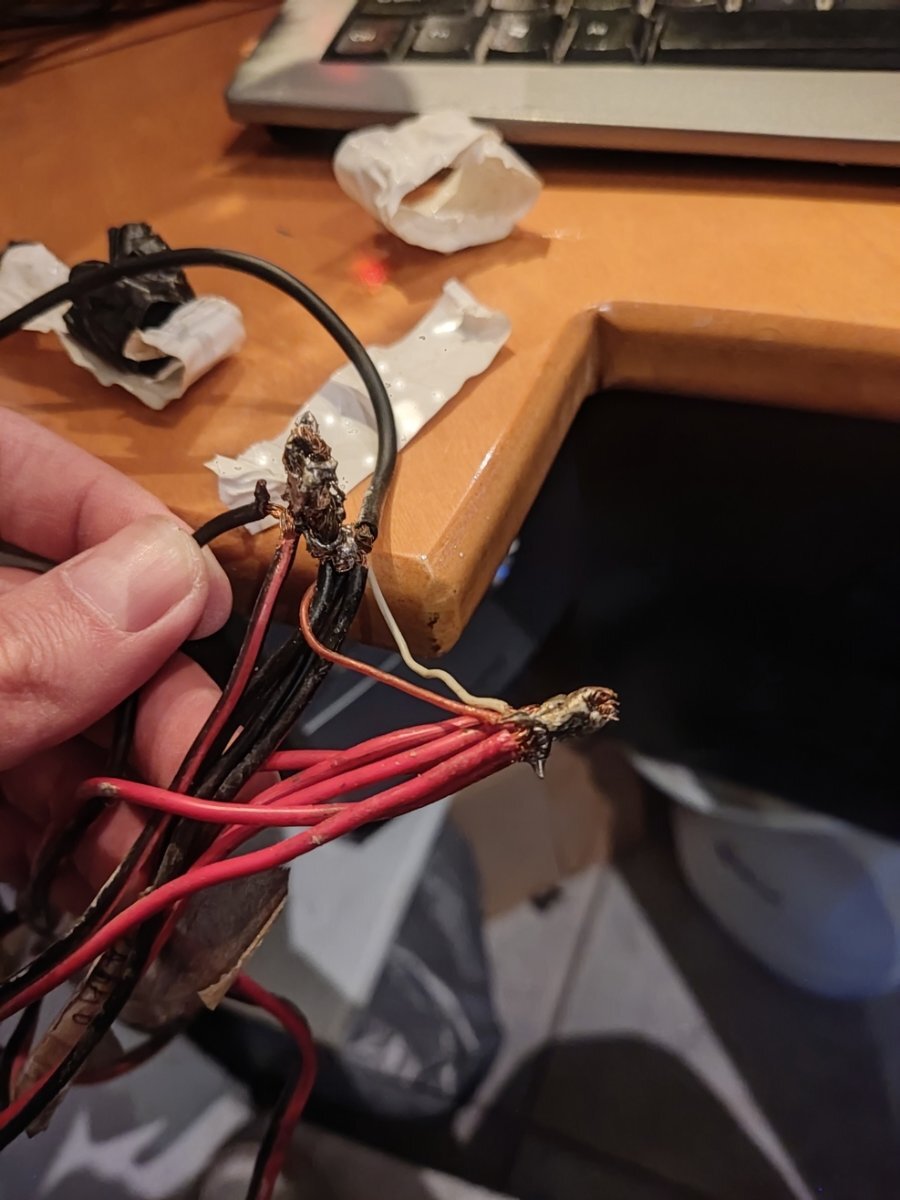

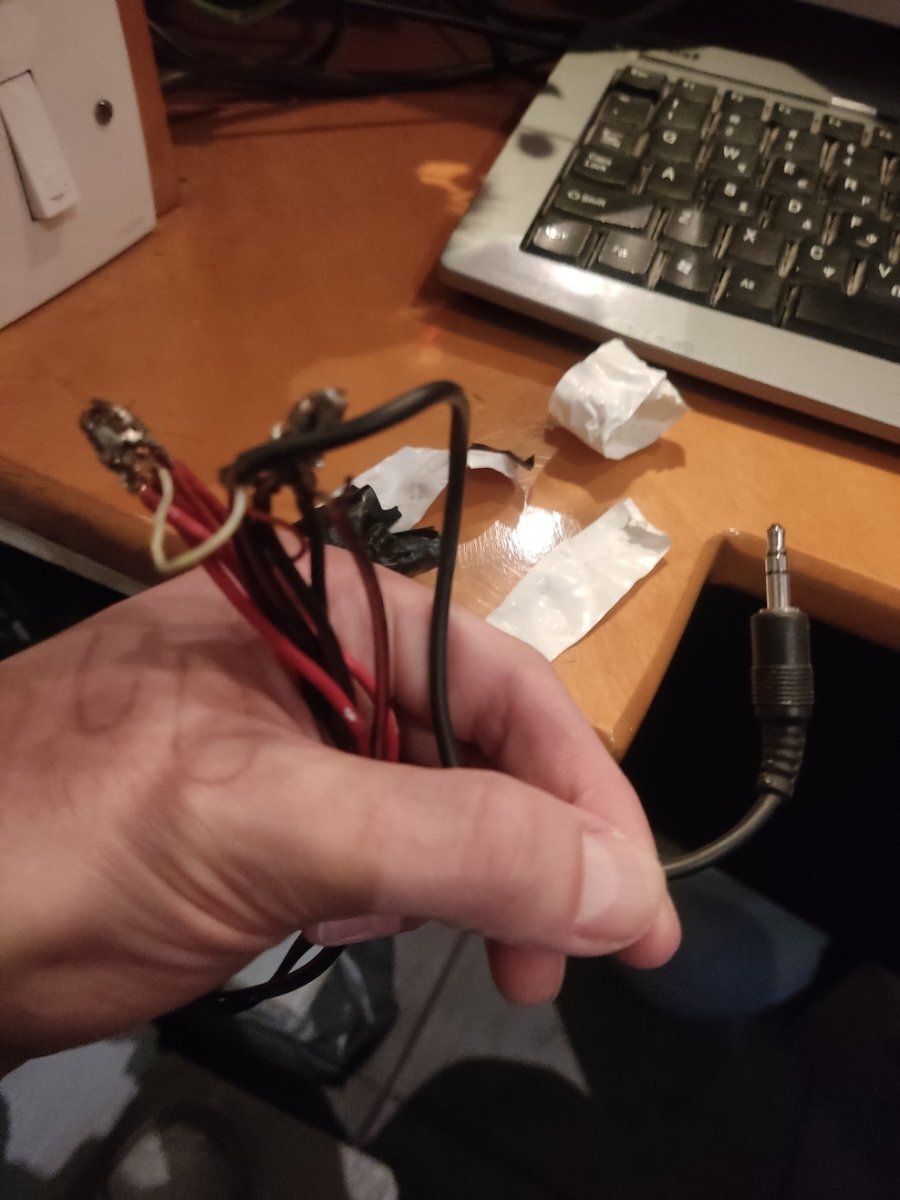

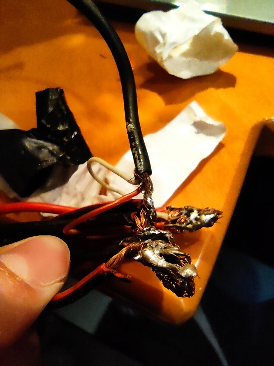

Θάνος Βενέτης Δημοσ. 16 Δεκεμβρίου 2023 Δημοσ. 16 Δεκεμβρίου 2023 Έχω το εξής θέμα. Στο χώρο της δουλειάς, υπάρχουν 5 ηχεία εντοιχισμένα στο ταβάνι, που κατεβάζουν τα κλασσικά μαυρο-κόκκινα καλώδια σε ένα σημείο συγκεντρωμένα. Εκεί, υπάρχει η εξής "πατέντα" που φαίνεται στις φωτογραφίες: όλα τα καλώδια δεμένα και "κολλημένα" μεταξύ τους και να καταλήγουν σε jack. Εκεί υπάρχει αυτό το ηχοσύστημα: Sony CMT-EH25, της φωτογραφίας χωρίς τα ηχεία της φωτό, το οποίο έχει θύρες για δύο καλώδια άρα και για δύο ηχεία. Το setup είναι ότι όλη αυτή η πατέντα καταλήγει στο καρφί, το οποίο το βάζω στο ηχοσύστημα στην έξοδο για ακουστικά και παίζοντας ραδιόφωνο ακούγεται ικανοποιητικά. Το πρόβλημά μου είναι ότι όταν το γυρίζω σε οτιδήποτε άλλο (audio in για μουσική από pc, tablet, κινητό, cd, usb) δεν ακούγεται σχεδόν τίποτα παρόλο που το έχω με max ένταση. Σκέφτηκα να σπάσω την πατέντα, να βγάλω ένα-ένα τα καλώδια, και να τα συνδέσω στο back panel του συστήματος, όπως έκανα και όταν είχα τα original ηχεία του, και όλες οι λειτουργίες ακούγονταν κανονικά. Αν ξεχωρίσω όλα τα καλώδια όμως, δε θα μπορώ να τα συνδέσω όλα στις θύρες, παρά μόνο δύο. Τι μπορώ να κάνω;

@topos Δημοσ. 16 Δεκεμβρίου 2023 Δημοσ. 16 Δεκεμβρίου 2023 Κοίτα είναι τόσο "παράξενη" η συνδεσμολογία σου αυτή την στιγμή που απορώ πως και παίζουν καθόλου με το καρφί των ακουστικών Κανονικά την πλεξούδα τον καλωδίων (μια μαύρη κ μια κόκκινη) θα έπρεπε να έμπαινε στις πίσω κλεμμες του ηχοσυστήματος. Εάν δεν χωράνε, βρες ένα πιο λεπτό(~5 cm μηκος) καλώδιο και στρουφιξε το στην πλεξούδα όσο καλύτερα μπορείς και από την άλλη βάλτο στις κλεμμες του ηχοσυστήματος. Προφανώς θα κάνεις την παραπανω διαδικασία 2 φορές. Μια για τα μαύρα καλώδια κ Μια για τα κόκκινα. Τέλος βάλε και λίγο μονωτική να τα καλύψεις στην σύνδεση.

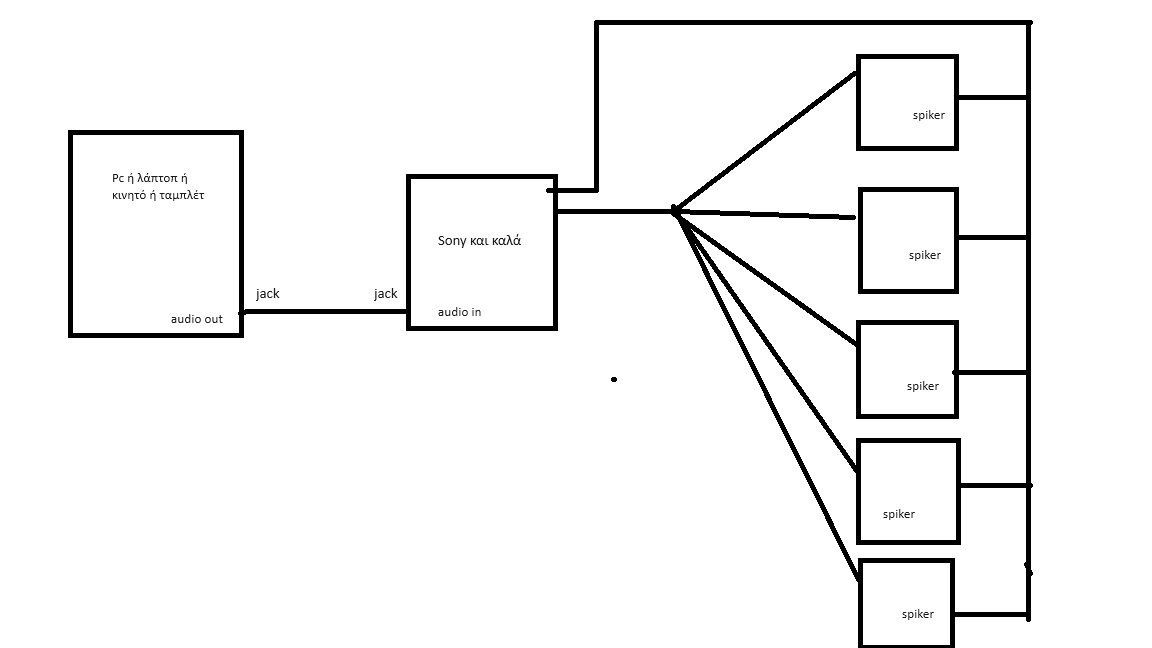

Θάνος Βενέτης Δημοσ. 18 Δεκεμβρίου 2023 Μέλος Δημοσ. 18 Δεκεμβρίου 2023 Στις 16/12/2023 στις 11:20 ΠΜ, fmarkos είπε Αν το sony σου έχει είσοδο line-in θα πάρεις ένα καρφί από τζακ σε τζακ, και θα συνδέσεις την έξοδο του υπολογιστή στην είσοδο του sony που λέει line-in. Συνδέω Pc/Κινητό/Tablet με jack-to-jack στο audio in του ηχοσυστήματος και στο phones που ουσιαστικά είναι audio out συνδέω αυτό το καρφί της εικόνας που είναι πλεξούδα με όλα τα μαυροκόκκινα. ΚΑΙ ΔΕΝ ΠΑΊΖΕΙ 🤣 Στις 16/12/2023 στις 11:55 ΠΜ, fmarkos είπε Παλιά λέγαμε το κατάλαβες ή να στο ζωγραφίσω; Χωρίς καμία διάθεση προσβολής, ελπίζω να σηκώνεις λίγο χιούμορ. Και χιούμορ και σάτιρα. Roast me! Κάνω ακριβώς αυτό! Και δεν παίζει πάρα μόνο αν το function είναι το ραδιόφωνο! P.s: Διαφημισάρα, την έλεγα χρόνια την ατάκα🤣 Στις 16/12/2023 στις 5:02 ΠΜ, nickol-us είπε https://www.google.com/search?q=switch+4+Ηχείων Υπάρχουν φθηνά switch ηχείαν (4 σετ/ 8 ηχεία) μέχρι τα 15€ που μπορούν να κάνουν αυτό που θες, διαμοιρασμό σήματος από τον ενισχυτή (CMT-EH25) στα ηχεία. Δεν ξέρω αν μου ξεφεύγει κάτι, προσωπικά θα δοκίμαζα να τα ρίξω και κατευθείαν όλα πάνω στον ενισχυτή, δεν γνωρίζω αν είναι επικίνδυνο να προκαλέσεις ζημιά. Πώς να τα ρίξω όλα πάνω στον ενισχυτή που έχει μόνο δύο θύρες; αυτό είναι το θέμα μου! 1
nickol-us Δημοσ. 18 Δεκεμβρίου 2023 Δημοσ. 18 Δεκεμβρίου 2023 3 ώρες πριν, Θάνος Βενέτης είπε Συνδέω Pc/Κινητό/Tablet με jack-to-jack στο audio in του ηχοσυστήματος και στο phones που ουσιαστικά είναι audio out συνδέω αυτό το καρφί της εικόνας που είναι πλεξούδα με όλα τα μαυροκόκκινα. ΚΑΙ ΔΕΝ ΠΑΊΖΕΙ 🤣 Κάνω ακριβώς αυτό! Και δεν παίζει πάρα μόνο αν το function είναι το ραδιόφωνο! P.s: Διαφημισάρα, την έλεγα χρόνια την ατάκα🤣 Πώς να τα ρίξω όλα πάνω στον ενισχυτή που έχει μόνο δύο θύρες; αυτό είναι το θέμα μου! Άνοιξες το search που σου έβαλα; Όλα τα ηχεία στο switch και από εκεί σύνδεση με μετασχηματιστή. Αν θέλεις να τα πλέξεις όλα μαζί και εννοείς οτι δεν χωράνε στις θύρες τότε χρησιμοποίησε κάποια σχετικά μεγάλης διαμέτρου κλέμμα και σύνδεσε με το μεγαλύτερο καλώδιο που χωράει η είσοδος, μονόκλωνο ή πολύκλωνο. Μπορείς να κολλήσεις και κατευθείαν επάνω στην πλεξούδα που έχεις κάνει έναν αγωγό, όπως τα έχεις με καλάι
fmarkos Δημοσ. 18 Δεκεμβρίου 2023 Δημοσ. 18 Δεκεμβρίου 2023 (επεξεργασμένο) 5 ώρες πριν, Θάνος Βενέτης είπε ΚΑΙ ΔΕΝ ΠΑΊΖΕΙ 🤣άνω ακριβώς αυτό! Και δεν παίζει πάρα μόνο αν το function είναι το ραδιόφωνο! 🤣 Θα συνδέσεις την πλεξούδα στη έξοδο των ηχείων πίσω και θα παίξει μια χαλά λογικά. Χώρισε τα ηχεία σε δύο γκρουμ κάνε δύο πλεξούδες δλδ και μετά σε κάθε πλεξούδα κάνε μια μικρή προέκταση και βάλε σε κάθε μία από τις εξόδους το κάθε γκρουπ. Για να είσαι 100%σίγουρος δοκίμασε και ένα ένα τα ηχεία στις πίσω εξωδους. Επεξ/σία 18 Δεκεμβρίου 2023 από fmarkos
Λύση SeNNinhA Δημοσ. 18 Δεκεμβρίου 2023 Λύση Δημοσ. 18 Δεκεμβρίου 2023 (επεξεργασμένο) 15 ώρες πριν, Θάνος Βενέτης είπε Πώς να τα ρίξω όλα πάνω στον ενισχυτή που έχει μόνο δύο θύρες; αυτό είναι το θέμα μου! Αυτό που σου είπαν τα παιδια πιο πανω: Α) Υπάρχει η σωστή και τακτοποιημένη λύση το switch όπου εχει μια είσοδο καλωδίων (από το συστημά σου) και πολλαπλες εξόδους προς τα ηχεία σου. Πολλά από αυτά έχουν και διακόπτη ώστε να απομονώνεις εαν θελεις καποια από τα ηχεία. Πολύ βολικό θα έλεγα εαν δεν θελεις να ενοχλεις σε όλο τον χώρο. Β) Υπάρχει και η πατέντα που σου είπαν πιο πανω επίσης. Πάρε τις κλασικές ηλελτρολογικές κλεμες σε μέγεθος που να χωράει την πλεξούδα σου, βάλε την πλεξούδα σου από την μια πλευρα και βγάλε δύο νέα καλωδιάκια απο την άλλη τα οποία και θα βάλεις στο στερεοφωνικό σου Γ) το ίδιο με παραπάνω αλλα μπορεις να αγοράσεις τερματικές κλέμες (πιο ομορφα και τακτοποιημένα και με μεγλαύτερη διαρκεια στον χρόνο) Σε περίπτωση που δεν χωρανε ολα τα καλώδια βαζεις αλλη μια. Πάντα ειναι καλύτερες λύσεις ομορφες και τακτοποιημένες για να μην ασχολείσαι ξανα και ξανα. Επεξ/σία 18 Δεκεμβρίου 2023 από SeNNinhA 2
