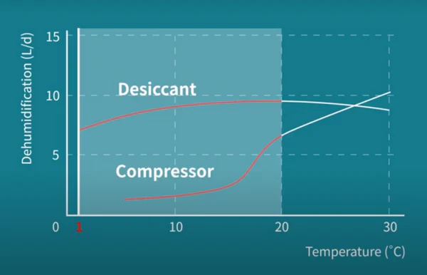

nickol-us Δημοσ. 17 Δεκεμβρίου 2023 Δημοσ. 17 Δεκεμβρίου 2023 Γενικά οι αφυγραντήρες με συμπιεστή έχουν φτιαχτεί για χώρους κοντά στους 20°C. Αν δε με απατά η μνήμη μου την ανώτερη δυνατότητα αφύγρανσηε την φέρουν περίπου στο 25-30°C. Κατά τα λεγόμενα σου λοιπόν, είναι πιθανό ο αφυγραντήρας να είναι στα όρια αφύγρανσης του χώρου και μόλις πέφτει κάτω από τις "ιδανικές" συνθήκες, αδυνατεί να ανταπεξέλθει. Κράτα το ως ένα πιθανό σενάριο.
mariosnik_ Δημοσ. 18 Δεκεμβρίου 2023 Μέλος Δημοσ. 18 Δεκεμβρίου 2023 Από 20 ως 30 έχει πολύ καλή δυνατότητα αφυγρανσης. Κάτω από 20 δυσκολεύεται αρκετά, ενώ άμα φτάσει τους 15 δεν μπορεί σχεδόν τίποτα. Πιάνει πάγο και κάνει συνέχεια defrost.
csontheline Δημοσ. 18 Δεκεμβρίου 2023 Δημοσ. 18 Δεκεμβρίου 2023 Αρχικά, μπορείς να ρωτήσεις εδώ Στην συνέχεια, δες συγκρίσεις ανάμεσα σε συμπιεστή και ζεόλιθο (https://ionmax.com.au/blogs/resources/desiccant-or-compressor-dehumidifier)
