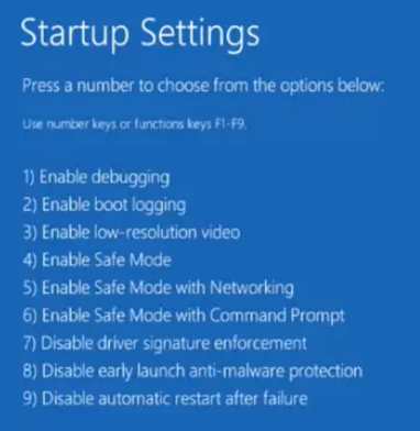

JPaxilleas Δημοσ. 8 Ιανουαρίου 2024 Δημοσ. 8 Ιανουαρίου 2024 Δοκίμασε επίσης να μπεις σε "Safe Mode". Κάνε "Restart" τον υπολογιστή > Πατάς κρατημένο το "Shift" > Ξεκίνησε τον υπολογιστή επιλέγοντας απο το μενού (βλέπε εικόνα παρακάτω) "Safe Mode" (η επιλογή 4). Μόλις μπεις σε "Safe Mode" κάνε "Shut Down" και ξεκίνησε το υπολογιστή. Όταν μπεις κανονικά στα Windows δοκίμασε να δεις εάν έλυσες το πρόβλημά σου. Εάν δε δουλέψει το παραπάνω δοκίμασε να κάνεις "Reset" τις ρυθμίσεις του "Power Plan" (βλέπε εικόνα) που χρησιμοποιείς (ξαναφτιάχνεις μετά ξανά τις ρυθμίσεις σου όπως τις είχες).
Chris2756 Δημοσ. 8 Ιανουαρίου 2024 Μέλος Δημοσ. 8 Ιανουαρίου 2024 12 ώρες πριν, micos000 είπε Λάπτοπ ή σταθερός; Είναι w11 certified το σύστημα; Δες στη διαχείριση συσκευών μήπως έχει συσκευές που δεν έχουν εγκατασταθεί. Δοκίμασες να απενεργοποιήσεις το fast start; Update απο certified win 10. Στο device manager φαινονται ολες οι συσκευες σωστα εγκατεστημενες. "fast start" απο το bios εννοεις? 10 ώρες πριν, JPaxilleas είπε Δοκίμασε επίσης να μπεις σε "Safe Mode". Κάνε "Restart" τον υπολογιστή > Πατάς κρατημένο το "Shift" > Ξεκίνησε τον υπολογιστή επιλέγοντας απο το μενού (βλέπε εικόνα παρακάτω) "Safe Mode" (η επιλογή 4). Μόλις μπεις σε "Safe Mode" κάνε "Shut Down" και ξεκίνησε το υπολογιστή. Όταν μπεις κανονικά στα Windows δοκίμασε να δεις εάν έλυσες το πρόβλημά σου. Εάν δε δουλέψει το παραπάνω δοκίμασε να κάνεις "Reset" τις ρυθμίσεις του "Power Plan" (βλέπε εικόνα) που χρησιμοποιείς (ξαναφτιάχνεις μετά ξανά τις ρυθμίσεις σου όπως τις είχες). Δεν λειτουργισε κανενα απο τα δυο. Απο safe mode κανει shut down. Οταν ομως μπω στα windows και δοκιμασω shaut down απο εκει με παει στην οθονη εισαγωγης των windows, εκει δλδ που πρεπει να βαλω pass για εισαγωγη στα windows. Αλλο ενα θεμα που με εχει κουρασει με τα 10 και 11. Μπορει σε πολλες περιπτωσεις να ειναι χρισημο αυτο, σε μενα περιτο γιατι οχι μονο δεν ακουμπα καποιος τον υπολογιστη μου, ουτε στο δωματιο που τον εχω δεν μπαινει κανεις 1
