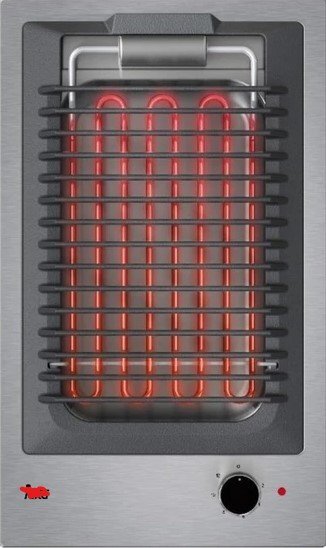

Μου έτυχε περίπτωση, σε αντικατάσταση γκριλ πάγκου να πρέπει να συνδέσω το νέο γκριλ μόνο με φάση ουδέτερο μέχρι να κάψει η αντίσταση και να φύγει η εσωτερική της υγρασία. Διαφορετικά έριχνε το ρελε. Το έγραφε και στις οδηγίες εγκατάστασης....
Μετά δούλεψε κανονικά.
