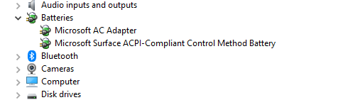

JPaxilleas Δημοσ. 14 Ιανουαρίου 2024 Δημοσ. 14 Ιανουαρίου 2024 Πρίζα > Τροφοδοτικό > Μπαταρία. Η μπαταρία δουλεύει σε όλες τις περιπτώσεις. Είμαστε οκ. Τροφοδοτικό. Που είναι συνδεδεμένο. Σε πολύπριζο ή απευθείας σε πρίζα; Εάν είναι σε πολύπριζο δοκίμασε να το συνδέσεις απευθείας σε πρίζα και δοκίμασε. Εάν όλα δουλεύουν κανονικά, τότε το πολύπριζο μπορεί να είναι αυτό που δημιουργεί το θέμα. Εάν είναι σε πρίζα δοκίμασε να το συνδέσεις σε άλλη πρίζα. Εάν εξακολουθείς και έχεις πρόβλημα τότε το τροφοδοτικό είναι μάλλον ελαττωματικό. Σε κάθε περίπτωση το τροφοδοτικό θα πρέπει να δουλεύει είτε έχεις την μπαταρία πάνω είτε όχι. Όταν δεν έχεις την μπαταρία δουλεύει, που κανονικά υποδηλώνει ότι είναι εντάξει (αυτός δε είναι και ένας βασικός και αυτονόητος τρόπος να δούμε εάν ένα τροφοδοτικό δουλεύει). Όταν όμως συνδέεις το τροφοδοτικό, αυτό πρέπει να δώσει ρεύμα για να τρέχει ο υπολογιστής, αλλά και ταυτόχρονα να φορτίσει την μπαταρία (αλλά δε το κάνει μάλλον όπως επισήμανε ο φίλος SeNNinhA). Αφού άλλαξες και μπαταρία και εξακολουθείς και έχεις θέμα, το πιθανότερο είναι το πρόβλημα να αφορά το τροφοδοτικό. Μια τελευταία προσπάθεια επίσης (μπας και είναι θέμα λογισμικού - μικρή πιθανότητα) είναι να πας στο "Device Manager" και να κάνεις "uninstall" ότι βρεις στην ενότητα "Batteries". "Shut Down" τον υπολογιστή. Άφησε μόνο την μπαταρία πάνω. Ξεκίνα τον υπολογιστή. Άσε τα Windows να ξαναεγκαταστήσουν τους όποιους drivers. Μόλις ολοκληρωθούν βάλε και το τροφοδοτικό και δες εάν εξακολουθείς και έχεις πρόβλημα. 1
SeNNinhA Δημοσ. 14 Ιανουαρίου 2024 Δημοσ. 14 Ιανουαρίου 2024 (επεξεργασμένο) 9 λεπτά πριν, JPaxilleas είπε Πρίζα > Τροφοδοτικό > Μπαταρία. Η μπαταρία δουλεύει σε όλες τις περιπτώσεις. Είμαστε οκ. Τροφοδοτικό. Που είναι συνδεδεμένο. Σε πολύπριζο ή απευθείας σε πρίζα; Εάν είναι σε πολύπριζο δοκίμασε να το συνδέσεις απευθείας σε πρίζα και δοκίμασε. Εάν όλα δουλεύουν κανονικά, τότε το πολύπριζο μπορεί να είναι αυτό που δημιουργεί το θέμα. Εάν είναι σε πρίζα δοκίμασε να το συνδέσεις σε άλλη πρίζα. Εάν εξακολουθείς και έχεις πρόβλημα τότε το τροφοδοτικό είναι μάλλον ελαττωματικό. Σε κάθε περίπτωση το τροφοδοτικό θα πρέπει να δουλεύει είτε έχεις την μπαταρία πάνω είτε όχι. Όταν δεν έχεις την μπαταρία δουλεύει, που κανονικά υποδηλώνει ότι είναι εντάξει (αυτός δε είναι και ένας βασικός και αυτονόητος τρόπος να δούμε εάν ένα τροφοδοτικό δουλεύει). Όταν όμως συνδέεις το τροφοδοτικό, αυτό πρέπει να δώσει ρεύμα για να τρέχει ο υπολογιστής, αλλά και ταυτόχρονα να φορτίσει την μπαταρία (αλλά δε το κάνει μάλλον όπως επισήμανε ο φίλος SeNNinhA). Αφού άλλαξες και μπαταρία και εξακολουθείς και έχεις θέμα, το πιθανότερο είναι το πρόβλημα να αφορά το τροφοδοτικό. Μια τελευταία προσπάθεια επίσης (μπας και είναι θέμα λογισμικού - μικρή πιθανότητα) είναι να πας στο "Device Manager" και να κάνεις "uninstall" ότι βρεις στην ενότητα "Batteries". "Shut Down" τον υπολογιστή. Άφησε μόνο την μπαταρία πάνω. Ξεκίνα τον υπολογιστή. Άσε τα Windows να ξαναεγκαταστήσουν τους όποιους drivers. Μόλις ολοκληρωθούν βάλε και το τροφοδοτικό και δες εάν εξακολουθείς και έχεις πρόβλημα. Καπως έτσι ειναι λογικα. Εγω υποθετω ότι το τροφοδοτικό δεν δίνει αρκετή ταση υπο φορτιο. Δυστυχως μονο εξειδικευμένος τεχνικός μπορει να το τσεκάρει σωστά διοτι πρεπει να το τσεκάρει υπο φορτίο οπου και μαλλον βρισκεται το θεμα του και με ενα απλο πολυμετρο δεν μπορεις να το κανεις. Εχω τροφοδοτικο που δινει ταση κανονικά χωρις φορτιο πανω οταν το τσεκαρω στην πριζα αλλα μολις το κουμπώσω στο laptop δεν παιζει πια. Κανενας πυκνωτης θα ειναι που μπορει και να επισκευαστει αλλα οπως λεει γνωστος μου τεχνικος ολα επισκευαζονται αλλα τις περισσοτερες φορες δεν αξιζει τον κοπο. Πιθανολογώ οτι μια απλη αγορα ενος κινεζικου φθηνού εξωτερικου τροφοδοτικου (απο αυτα με τα πολλαπλα βισματα και τασεις εξοδου) απο οποιοδηποτε μαγαζι θα σου λυσει πολυ πιο γρηγορα και οικονομικά το προβλημα. Για λιγο πιο καλή επιλογη συνηθως αγοραζω απο καταστηματα ηλεκτρονικων εξαρτηματων που και παλι κινεζιες εχουν σε αυτα αλλα λιγο πιο επιλεγμενες ως κατασκευες. Επεξ/σία 14 Ιανουαρίου 2024 από SeNNinhA 1
