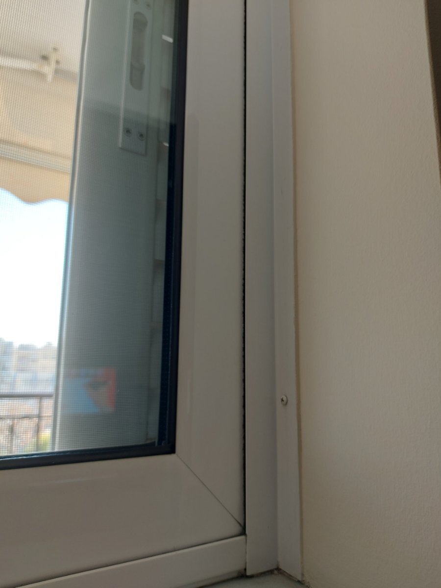

stelios_2809 Δημοσ. 14 Ιανουαρίου 2024 Δημοσ. 14 Ιανουαρίου 2024 (επεξεργασμένο) 4 ώρες πριν, korakios είπε Μήπως το παράθυρο τρώει βροχή φουλ και δεν είναι στεγανοποιημένο ? Μου κάνει εντύπωση που και με αφυγραντήρα γίνεται έτσι. Υπόψιν οτι υπάρχουν και μπογιές ειδικά για τη μούχλα Το παράθυρο δεν έχει πατζουρι. Έχει όμως τέντα με την οποία όπως και να την έχω είναι τα ίδια αποτελέσματα. Καθαρίζουμε τα κουφώματα καθημερινά (αφαιρούμε τα νερά) , τη μούχλα την αφαιρέσαμε με κοινό καθαριστικό .. φαίνεται είναι θέμα χρόνου να ξαναβγεί. Στον ύπνο υπάρχουν μέρες που ξυπνάμε έτσι και έτσι μάλλον από τις συνθήκες αυτές. Το αξιοσημείωτο είναι πως το υπόλοιπο σπιτι δεν εμφανίζει κάτι τέτοιο. Λογω μη ύπαρξης πατζουριου , έχουμε κουρτίνες σκίασης αλλά δεν νομίζω ότι επηρεάζουν κάτι. εχει κανεις εικόνα αν αυτά τα στοπ κάνουν δουλειά ; Επεξ/σία 14 Ιανουαρίου 2024 από stelios_2809
