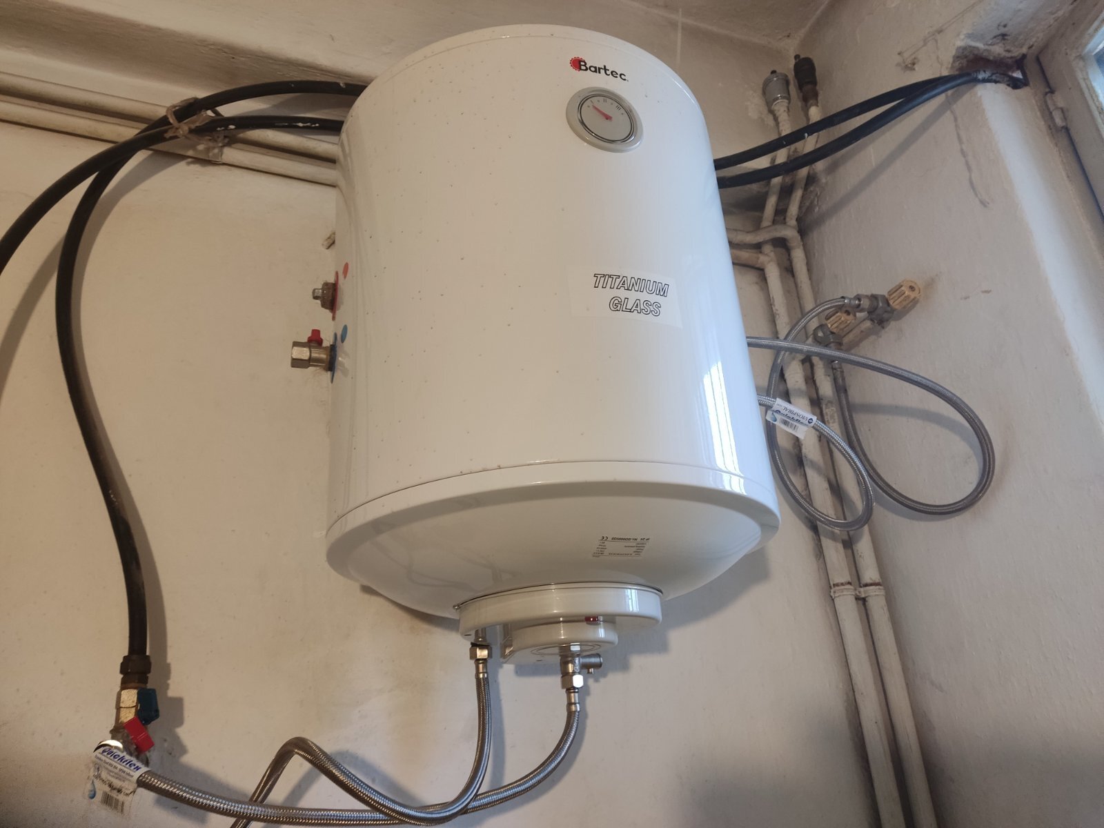

mpoukas Δημοσ. 24 Ιανουαρίου 2024 Δημοσ. 24 Ιανουαρίου 2024 Καλησπέρα, ο υδραυλικός όταν έβαλε τον θερμοσίφωνα μου είπε να βάλω τις βάνες έτσι όπως δείχνει η φωτογραφία, παρ'ολα αυτά δεν βγάζει ζεστό νερό. Όταν το γυρνάω στον ηλιακό βγάζει ζεστό νερό. Για το καλοριφέρ μου είπε οι κόκκινες βάνες να είναι στη μέση και οι μπλε πάνω. Κάτω από τη μπλε έχει κόκκινο καπάκι γιατί δεν είχε άλλο μπλε. Αν μπορείτε να με βοηθήσετε γιατί δεν έχω ιδέα.

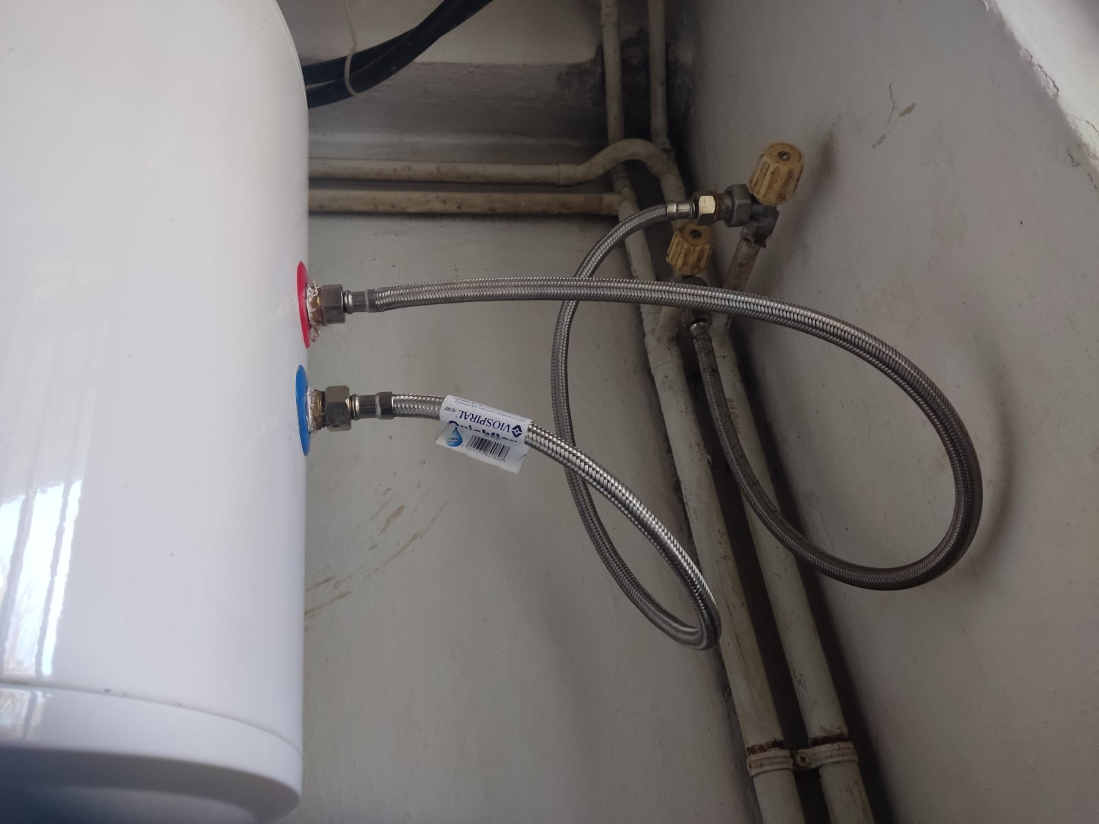

NikosKallithea Δημοσ. 24 Ιανουαρίου 2024 Δημοσ. 24 Ιανουαρίου 2024 Να φανταστω οτι αυτος ο θερμοσίφωνας εκει ειναι διπλης ενέργειας; Στην δευτερη και Τρίτη φωτο οπως ειναι εχεις ζεστο απο τον ηλιακό θερμοσυφωνα, σωστα; Αν γυρίσεις τον κόκκινο και τον μπλε στις άλλες θέσεις ταυτόχρονα θα έχεις απο τον ηλ. θερμοσίφωνα νερό, σωστα; Στην πρώτη φωτο δεν καταλαβαίνω τι παίζει Για να καθαρίσεις με ολο αυτο το μπέρδεμα καλεσε τον υδραυλικό να σου βάλει μια τριοδη ηλεκτροβανα να την γυρίζεις με ενα διακοπτάκι και τελος.

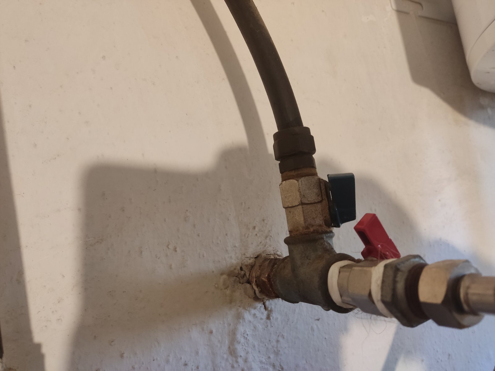

mpoukas Δημοσ. 24 Ιανουαρίου 2024 Μέλος Δημοσ. 24 Ιανουαρίου 2024 3 λεπτά πριν, NikosKallithea είπε Να φανταστω οτι αυτος ο θερμοσίφωνας εκει ειναι διπλης ενέργειας; Στην δευτερη και Τρίτη φωτο οπως ειναι εχεις ζεστο απο τον ηλιακό θερμοσυφωνα, σωστα; Αν γυρίσεις τον κόκκινο και τον μπλε στις άλλες θέσεις ταυτόχρονα θα έχεις απο τον ηλ. θερμοσίφωνα νερό, σωστα; Στην πρώτη φωτο δεν καταλαβαίνω τι παίζει Για να καθαρίσεις με ολο αυτο το μπέρδεμα καλεσε τον υδραυλικό να σου βάλει μια τριοδη ηλεκτροβανα να την γυρίζεις με ενα διακοπτάκι και τελος. Καλησπέρα, όταν το εγκατάστησε το καλοκαίρι μου είπε για το ζεστό στο καλοριφέρ να γυρίζω τις κόκκινες βάνες στη μέση και για τον ηλιακό να γυρίζω την πάνω κόκκινη προς τα πάνω και την κάτω προς τα κάτω. Τις μπλε που είναι στη δεύτερη φωτογραφία μου είπε να τις αφήνω έτσι. Γυρνάω τις κόκκινες στη μέση αλλά ζεστό νερό απ'το καλοριφέρ δεν έχω.

pavloa Δημοσ. 24 Ιανουαρίου 2024 Δημοσ. 24 Ιανουαρίου 2024 (επεξεργασμένο) Βγάλε μια φωτογραφία τον θερμοσυφνα από την δεξιά μεριά που έχει τα σπιράλ. Eπίσης οι βάνες δεξία πάνω οι άσπρες μήπως είναι κλειστές και γιαυτό δεν ζεστένει το νερό απο το καλοριφέρ? Επεξ/σία 24 Ιανουαρίου 2024 από pavloa 1

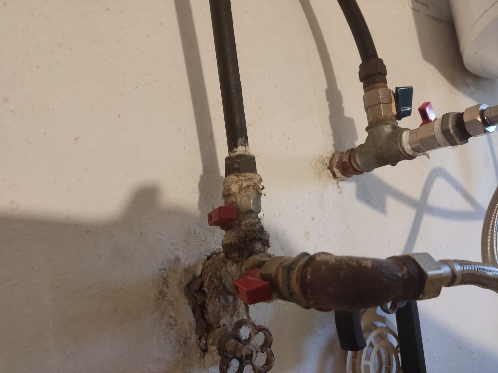

mpoukas Δημοσ. 24 Ιανουαρίου 2024 Μέλος Δημοσ. 24 Ιανουαρίου 2024 50 λεπτά πριν, pavloa είπε Βγάλε μια φωτογραφία τον θερμοσυφνα από την δεξιά μεριά που έχει τα σπιράλ. Eπίσης οι βάνες δεξία πάνω οι άσπρες μήπως είναι κλειστές και γιαυτό δεν ζεστένει το νερό απο το καλοριφέρ? Δεν ξέρω αν είναι κλειστές οι βάνες. Θα τον πάρω τηλέφωνο να δω αν έρθει γιατί δεν ξέρω τι παίζει. 3 λεπτά πριν, nvel είπε η βαλβίδα της πλήρωσης είναι κλειστή Ποια είναι η βαλβίδα της πλήρωσης;
nvel Δημοσ. 24 Ιανουαρίου 2024 Δημοσ. 24 Ιανουαρίου 2024 46 λεπτά πριν, mpoukas είπε Ποια είναι η βαλβίδα της πλήρωσης; η κόκκινη με την ετικέτα quickflex
