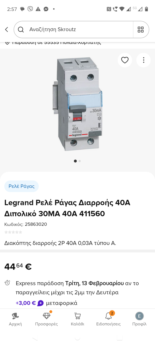

Επισκέπτης Δημοσ. 9 Φεβρουαρίου 2024 Δημοσ. 9 Φεβρουαρίου 2024 Κάτι τέτοιο είναι αξιοπιστο Την noark μπορώ να την εμπιστευτώ?
greekfragma Δημοσ. 9 Φεβρουαρίου 2024 Δημοσ. 9 Φεβρουαρίου 2024 δηλαδή από όλα όσα σου γράψανε εσύ κατάλαβες οτι αλλάζεις το ρελέ με αυτό το λεγκραντ και ξεμπέρδεψες;
Επισκέπτης Δημοσ. 9 Φεβρουαρίου 2024 Δημοσ. 9 Φεβρουαρίου 2024 Ρωτάω επειδή κάποιος είπε για τα τύπου a αυτό που έχω είναι ac....μέχρι στιγμής έχουν εξαντληθεί ολες οι άλλες περιπτώσεις......κάποια καλώδια που πιθανών επερναν υγρασία τα ξανά έκανα με μονωτικη....οπότε δεν πάει κάπου το μυαλό μου με ηλεκτρολόγους που μίλησα....μου είπαν για 1 φορά το μήνα είναι δύσκολο να βρεθεί.....ποια η διαφορά αναμεσα σε ρελέ τύπου α και ac τα ac είναι πιο ευαίσθητα?
sphinxgr Δημοσ. 9 Φεβρουαρίου 2024 Δημοσ. 9 Φεβρουαρίου 2024 3 λεπτά πριν, e1995kati είπε ποια η διαφορά αναμεσα σε ρελέ τύπου α και ac τα ac είναι πιο ευαίσθητα? Σου έβαλα link πριν http://www.sehex.gr/index.php?option=com_content&view=article&id=84:-ac&catid=6:useful&Itemid=18
greekfragma Δημοσ. 9 Φεβρουαρίου 2024 Δημοσ. 9 Φεβρουαρίου 2024 3 minutes ago, e1995kati said: Ρωτάω επειδή κάποιος είπε για τα τύπου a αυτό που έχω είναι ac....μέχρι στιγμής έχουν εξαντληθεί ολες οι άλλες περιπτώσεις......κάποια καλώδια που πιθανών επερναν υγρασία τα ξανά έκανα με μονωτικη....οπότε δεν πάει κάπου το μυαλό μου με ηλεκτρολόγους που μίλησα....μου είπαν για 1 φορά το μήνα είναι δύσκολο να βρεθεί.....ποια η διαφορά αναμεσα σε ρελέ τύπου α και ac τα ac είναι πιο ευαίσθητα? για βάλε μας μια φωτογραφία τα καλώδια που έκανες με μονωτική.
