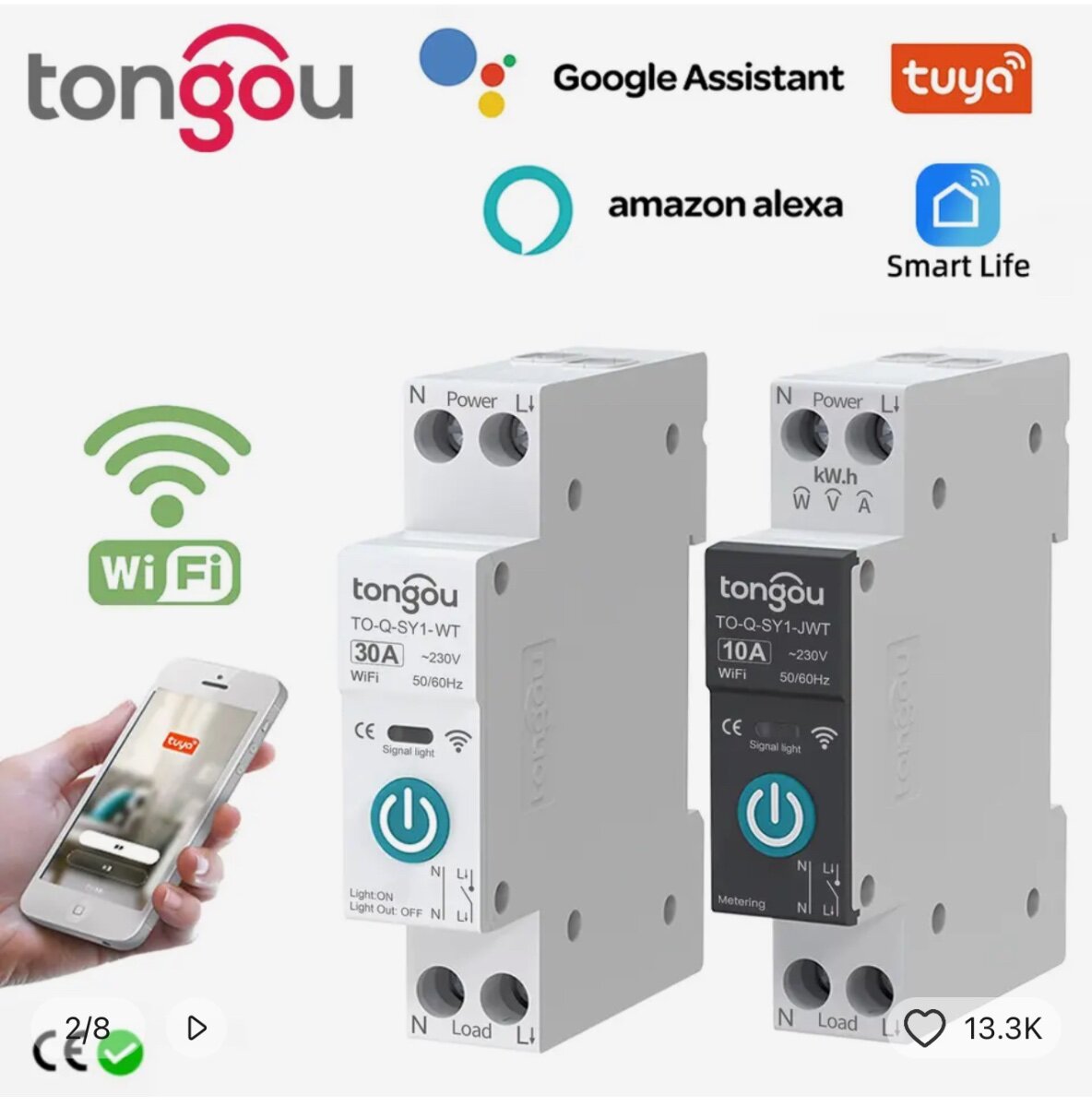

BasilisDi Δημοσ. 14 Φεβρουαρίου 2024 Δημοσ. 14 Φεβρουαρίου 2024 (επεξεργασμένο) Δεν ξέρω αν είμαι στο στο θέμα αλλά δεν βρήκα κάτι παρόμοιο. Θελω να κάνω σμαρτ τον θερμοσίφωνα μου και βρήκα μια ασφάλεια νομίζω η διακοπτη δεν ξέρω ακριβώς τι είναι που είναι WiFi και ήθελα να ρωτήσω αν ξέρει κανείς αν μπορώ να το βάλω κατευθείαν στον θερμοσίφωνα η θέλει ρελε ισχύος Εγω πήρα την έκδοση τον 20Α Επεξ/σία 14 Φεβρουαρίου 2024 από BasilisDi
doomnx Δημοσ. 14 Φεβρουαρίου 2024 Δημοσ. 14 Φεβρουαρίου 2024 36 λεπτά πριν, BasilisDi είπε Δεν ξέρω αν είμαι στο στο θέμα αλλά δεν βρήκα κάτι παρόμοιο. Θελω να κάνω σμαρτ τον θερμοσίφωνα μου και βρήκα μια ασφάλεια νομίζω η διακοπτη δεν ξέρω ακριβώς τι είναι που είναι WiFi και ήθελα να ρωτήσω αν ξέρει κανείς αν μπορώ να το βάλω κατευθείαν στον θερμοσίφωνα η θέλει ρελε ισχύος Εγω πήρα την έκδοση τον 20Α Αφού είναι 30Α καλά θα είναι 1

andreaspA Δημοσ. 19 Φεβρουαρίου 2024 Δημοσ. 19 Φεβρουαρίου 2024 Μπορεις, και δεν θελει ρελε ισχυος. Αλλα εγω προτιμω να βαζω ενα ρελε ισχυος hager ή οτιδηποτε επωνυμο και να το οπλιζω με ενα sonoff.
