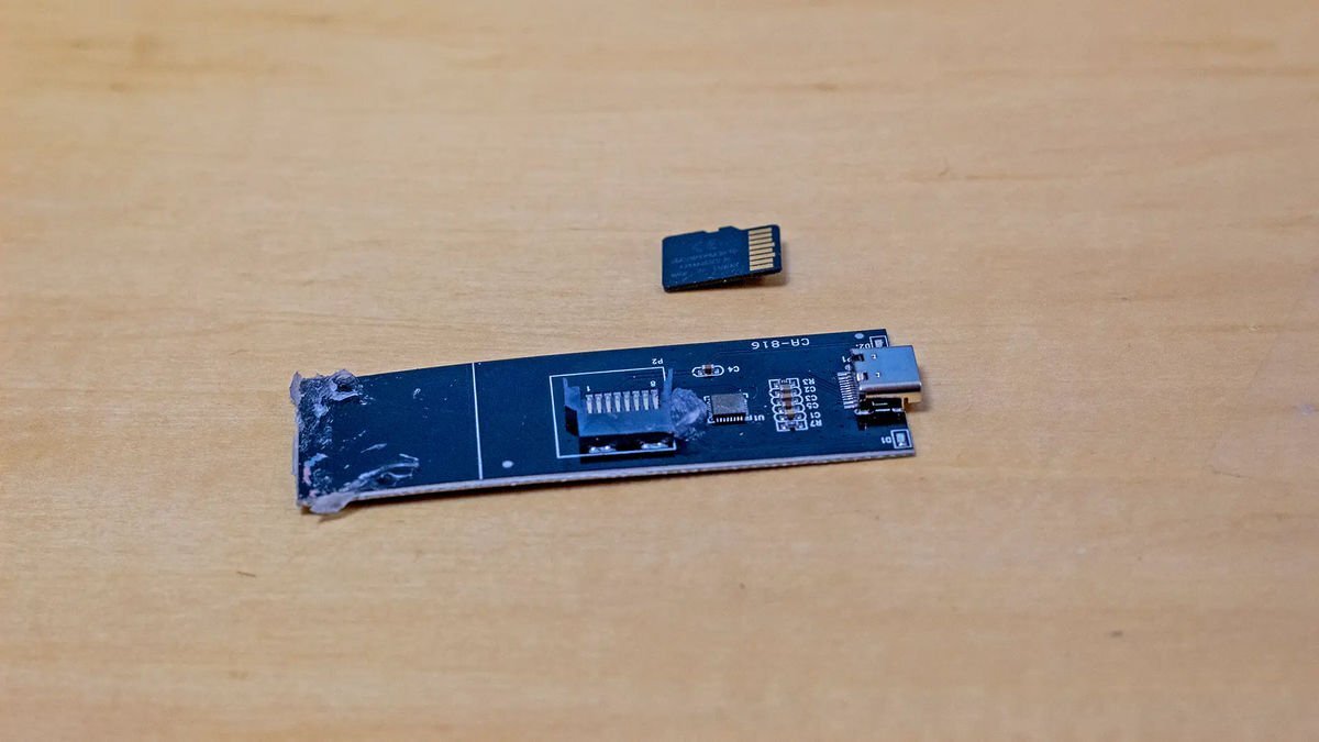

Shinji ikari Δημοσ. 12 Φεβρουαρίου 2024 Δημοσ. 12 Φεβρουαρίου 2024 2 hours ago, villasg said: Εκανες το Test ??? 64gb microSD ειναι, εχει μεσα κυκλωμα για να ξεγελαει το τεστ. 1
demekapo Δημοσ. 12 Φεβρουαρίου 2024 Μέλος Δημοσ. 12 Φεβρουαρίου 2024 4 ώρες πριν, padelis100 είπε Ωραία. Λογικά είσαι εντάξει. Σίγουρα αυτός ο ssd δε χρησιμοποιεί nand flash μνήμη αλλα δε θα πάει χαμένος 7 λεπτά πριν, Shinji ikari είπε 64gb microSD ειναι, εχει μεσα κυκλωμα για να ξεγελαει το τεστ. εχω κανει 4 διαφορετικα τεστ δειχνουν αλλα παιζει αυτο που λες το ειδα γραμμενο σε ενα αμερικανικο σαιτ 40 λεπτά πριν, demekapo είπε ναι εδειξε 15.6 Τ ενταξει να το δοκιμασω αυτο που λες παντως νομιζω οτι οταν ειναι φρεσκο φορμαρισμενος οτι δουλευει φορμαρισα το ενα παρτισιον με 2048 kb αντεγραψα παλι το αρχειο 2,9GB με τα 70 βιντεο που πριν 3-4 ωρες δεν τα επαιζε τωρα τα παιζει χαχαχα ηδη αρχισα χαπια
Shinji ikari Δημοσ. 12 Φεβρουαρίου 2024 Δημοσ. 12 Φεβρουαρίου 2024 1 minute ago, demekapo said: Ναι, εχει βρωμίσει ο τόπος, δεν πειράζει, φτηνό μάθημα. Αυτό έχει μέσα. 2
demekapo Δημοσ. 12 Φεβρουαρίου 2024 Μέλος Δημοσ. 12 Φεβρουαρίου 2024 4 λεπτά πριν, Shinji ikari είπε Ναι, εχει βρωμίσει ο τόπος, δεν πειράζει, φτηνό μάθημα. Αυτό έχει μέσα. τιποτα κινεζικο πια μονο αν ειναι καμμια παγκοσμια γνωστη μαρκα οπως το huawei που εχω ειναι τελειο και το προηγουμενο 7 λεπτά πριν, demekapo είπε τιποτα κινεζικο πια μονο αν ειναι καμμια παγκοσμια γνωστη μαρκα οπως το huawei που εχω ειναι τελειο και το προηγουμενο η απορια μου οτι εκανα δυο partision me 8TB το καθενα αν ηταν 64 GB θα δημιουργουνταν τα partisions? 24 λεπτά πριν, demekapo είπε εχω κανει 4 διαφορετικα τεστ δειχνουν αλλα παιζει αυτο που λες το ειδα γραμμενο σε ενα αμερικανικο σαιτ φορμαρισα το ενα παρτισιον με 2048 kb αντεγραψα παλι το αρχειο 2,9GB με τα 70 βιντεο που πριν 3-4 ωρες δεν τα επαιζε τωρα τα παιζει χαχαχα ηδη αρχισα χαπια παιζει και ενα βιντεο που δεν επαιζε πριν το ειχα αντιγραψει για τεστ χαχαχα ξανα χαπια για να δουμε 2 ώρες πριν, padelis100 είπε Χαχα. Αν έχεις διαθεση και στο χαλαρο δοκιμασε και με cluster size 128Kb. Δε χάνεις τίποτα φίλε μου. Τα μισά από αυτά δουλεύουν τα μισά όχι. Πάντως από τη στιγμή που δουλεψε σε αρχείο 16+ gb υπάρχει ελπίδα. Οτι θέλεις. Να είσαι καλα. φορμαρισα το ενα παρτισιον με 2048 kb αντεγραψα παλι το αρχειο 2,9GB με τα 70 βιντεο που πριν 3-4 ωρες δεν τα επαιζε τωρα τα παιζει χαχαχα ηδη αρχισα χαπια παιζει και ενα βιντεο που δεν επαιζε πριν το ειχα αντιγραψει για τεστ χαχαχα ξανα χαπια για να δουμε
