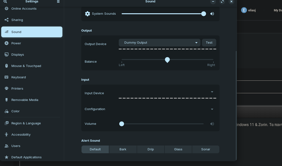

eliasj Δημοσ. 22 Φεβρουαρίου 2024 Δημοσ. 22 Φεβρουαρίου 2024 Καλησπερα. Αν μπορει καποιος να με βοηθησει θα το εκτιμουσα. Έχουμε κανει dual boot ενα Huawei Matebook D15 me Windows 11 & Zorin. Τα παντα λειτουργουν εκτος απο το sound driver που δείχνει μονο dummy output. Οσο και να εχω ψαξει δεν εχω βρει λυση στο προβλημα. Θα μπορουσε καποιος να βοηθησει? Ευχαριστω!

eliasj Δημοσ. 22 Φεβρουαρίου 2024 Μέλος Δημοσ. 22 Φεβρουαρίου 2024 1 hour ago, mphxths said: Λιγο που γοογλαρα πολλοι εχουν το ιδιο προβλημα. Δεν υπαρχει ο driver στον κερνελ κατα πασα πιθανοτητα. Αν θες ηρεμη ζωη με το λινουξ , πας σε lenovo thinkpads ή/και σε dell μηχανηματα. Κατα τα αλλα , αν θελεις να μαλακιστουμε παραπανω , πρεπει να μας δωσεις το ακριβες μοντελο/id της καρτας να δουμε τι παιζει. Με κανα lspci (τερματικο) ξερωγω ... Ακριβώς. Και οι λύσεις που δίνουν είναι για το 16. Δοκίμασα και mint και Ubuntu αλλά παντού το ίδιο πρόβλημα με το dummy output. . Δεν είναι μόνο στο zorin το πρόβλημα αλλά λύση δεν έχω βρει 🤷🏻♂️ θα κοιτάξω να ανεβάσω screenshot με το sound card model που έχει το matebook

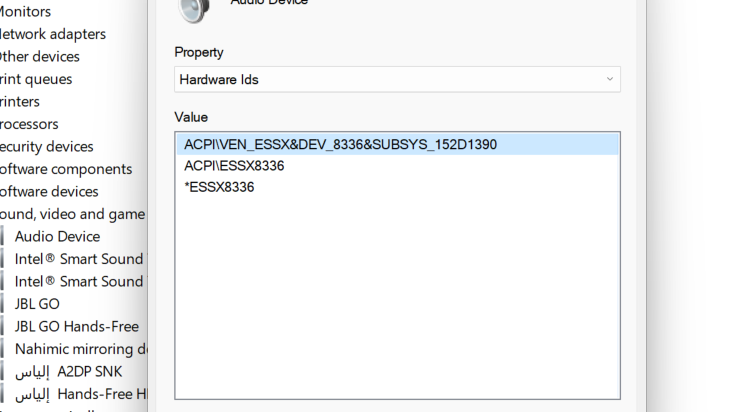

mphxths Δημοσ. 23 Φεβρουαρίου 2024 Δημοσ. 23 Φεβρουαρίου 2024 (επεξεργασμένο) 5 hours ago, eliasj said: θα κοιτάξω να ανεβάσω screenshot με το sound card model που έχει το matebook Το hardware id της καρτας θελουμε , οχι το μοντελο. Mint και zorin εχουν σαν βαση το ubuntu , οποτε ολα αυτα κατα πασα πιθανοτητα θα εμφανιζουν το ιδιο προβλημα. Μπορεις να δοκιμασεις και αλλες διανομες π.χ. manjaro , fedora , opensuse να δεις τι γινεται και εκει. Επεξ/σία 23 Φεβρουαρίου 2024 από mphxths
eliasj Δημοσ. 23 Φεβρουαρίου 2024 Μέλος Δημοσ. 23 Φεβρουαρίου 2024 13 hours ago, darkthan said: Ρίξε μια ματιά εδώ https://github.com/codepayne/linux-sound-huawei/issues/26#issuecomment-1837502247 Ευχαριστω. Το ειχα βρει αυτο αλλα δεν το δοκιμασα επειδη γραφει για AMD Based 8 hours ago, mphxths said: Το hardware id της καρτας θελουμε , οχι το μοντελο. Mint και zorin εχουν σαν βαση το ubuntu , οποτε ολα αυτα κατα πασα πιθανοτητα θα εμφανιζουν το ιδιο προβλημα. Μπορεις να δοκιμασεις και αλλες διανομες π.χ. manjaro , fedora , opensuse να δεις τι γινεται και εκει. Ανεβασα το card id, δεν θελω να παω σε opensuse το χρησιμοποιουσα πριν απο χρονια, εμεινα με το Zorin επειδη αρεσει στην σύζυγο η 'αισθητικη' του !
mphxths Δημοσ. 23 Φεβρουαρίου 2024 Δημοσ. 23 Φεβρουαρίου 2024 (επεξεργασμένο) On 23/02/2024 at 11:00, eliasj said: δεν θελω να παω σε opensuse Πιο πολυ προτεινα αλλες διανομες , για να δουμε πως συμπεριφερονται τα πραγματα εκει. Απο ο,τι διαβαζω ολος ο πλανητης εχει θεμα με την συγκεκριμενη καρτα (essx8336). Η αρχη θα ηταν να εβαζες το πακετο "firmware-sof-signed" , οπου περιεχει καποια firmwares για την καρτα. Με αυτο το ονομα ειναι το πακετο στο ubuntu , οποτε υποθετω καπως ετσι θα λεγεται και στο zorin. Αν δεν το εχει , τσιμπα το απο εδω. (Λινκαρα το πακετο για το ubuntu 22.x , μιας και σε αυτο στηριζεται το τελευταιο zorin 17). Ξεκινα με αυτο , πες μας τι εγινε και προχωραμε ΥΓ : Το πακετο το εγκαθιστας απο τερματικο (και βρισκομενος στον φακελο που ειναι αυτο) με : sudo dpkg -i <ονομα πακετου> Αν βγαλει μηνυματα για dependencies , χτυπας και ενα : sudo apt install -f αν θυμαμαι καλα , και περναει dependencies και τελειωνει την εγκατασταση που εμεινε στην μεση απο την πρωτη εντολη. Επεξ/σία 24 Φεβρουαρίου 2024 από mphxths 1
