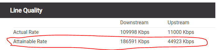

Titos301 Δημοσ. 23 Φεβρουαρίου 2024 Δημοσ. 23 Φεβρουαρίου 2024 9 λεπτά πριν, e1995kati είπε Καλησπέρα σας έχω κόσμοτε 100 και σκέφτομαι για αναβάθμιση σε 200 η περιοχή υποστηρίζει μόνο vdsl αξίζει κάτι τέτοιο το 200αρι μου το δίνουν 5 ευρώ πάνω δηλ στα 35.90....να σημειώσω ότι η τηλεφωνική καλωδιωση είναι καθαρή στο σπίτι μου στην κεντρική γραμμή έβαλα διπλή πρίζα τηλ απ' την μια περνει dsl και απ' την άλλη στέλνω το σταθερό.....ρωτάω γιατί άκουσα πόλους που λένε ότι υπάρχει θέμα με τον χαλκό σε υψηλές ταχύτητες Θεωρητικά ο χαλκός σε μικρή απόσταση μέχρι τι ταχύτητα μπορεί να υποστηρίξει http://192.168.1.1/login.html μπες εδω με τα στοιχεια που θα βρει κατω απο το ρουτερ σου και μετα πηγαινε Status & Support και μετα DSL Status και δες το attainable rate δλδ μεχρι ποσα Mbps μπορει να σηκωσει η γραμμη σου εμενα πχ μπορει μεχρι 187
Shadowjump Δημοσ. 24 Φεβρουαρίου 2024 Δημοσ. 24 Φεβρουαρίου 2024 Και εγω γυρω στα 185 με 190 επαιζα. Αποσταση απο καμπινα περίπου 250 μετρα. Καντο! Με την 200αρα μια χαρα θα εισαι!!
kajwbtfe Δημοσ. 24 Φεβρουαρίου 2024 Δημοσ. 24 Φεβρουαρίου 2024 Εγώ με 200αρα τόσο συγχρονιζω.Βεβαια έχω κάνει αίτηση για ftth και περιμένω να έρθουν να τη βάλουν.

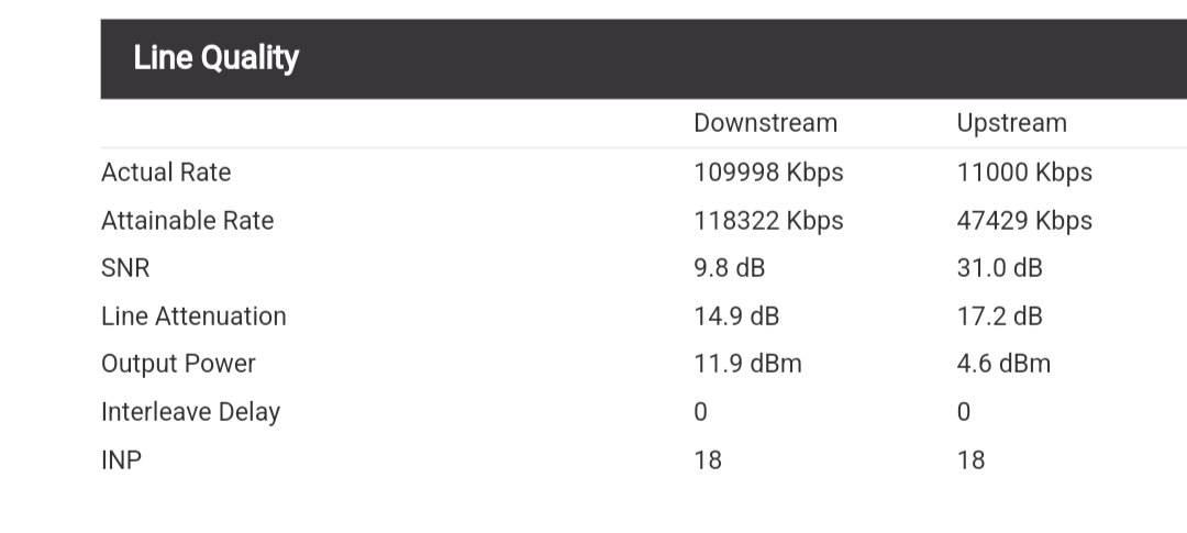

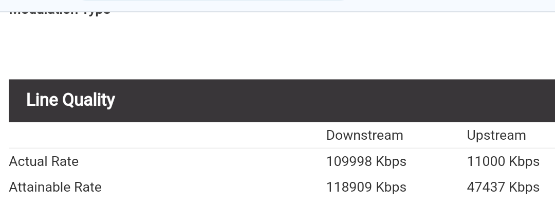

user2163 Δημοσ. 24 Φεβρουαρίου 2024 Δημοσ. 24 Φεβρουαρίου 2024 21 hours ago, Titos301 said: http://192.168.1.1/login.html μπες εδω με τα στοιχεια που θα βρει κατω απο το ρουτερ σου και μετα πηγαινε Status & Support και μετα DSL Status και δες το attainable rate δλδ μεχρι ποσα Mbps μπορει να σηκωσει η γραμμη σου εμενα πχ μπορει μεχρι 187 Δεν ισχύει απαραίτητα αυτό γιατί αν πχ είναι σε KV OTE η 100άρα δουλεύει με 17a και η 200άρα με 35b οπότε το attainable θα είναι πιο πάνω. Μπορεί με την 100άρα να έχεις attainable 130mbps και τη 200άρα να την τερματίζεις 3

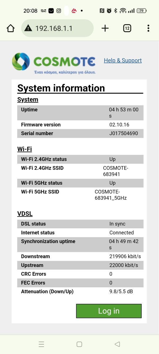

Επισκέπτης Δημοσ. 26 Φεβρουαρίου 2024 Δημοσ. 26 Φεβρουαρίου 2024 Τα στοιχεία από το ρούτερ είναι αυτά... .Έχω ελπίδα?
user2163 Δημοσ. 26 Φεβρουαρίου 2024 Δημοσ. 26 Φεβρουαρίου 2024 SNR, Attenuation? Δεν μας δείχνεις τα βασικά
