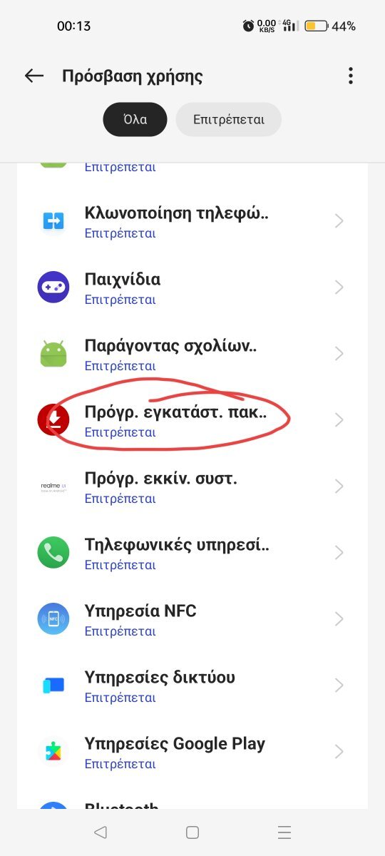

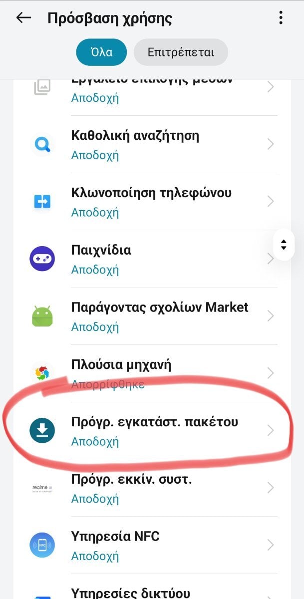

Ρυθμίσεις -εφαρμογες -προσβαση ειδικων εφαρμογων-προσβαση χρησης . Πατας 3 τελειες πανω δεξια και επιλεγεις εμφάνιση συστήματος. Βρισκεις το πρόγραμμα εγκατάστασης πακετου και το τικαρεις
Έκανα ακριβώς αυτό που μου είπες και ήταν ήδη ρυθμισμένο στο αποδοχή,όπως το γράφει σε εμένα, ουσιαστικά επιτρέπεται! Έχω απογοητευτεί με αυτό το τηλέφωνο πραγματικά!

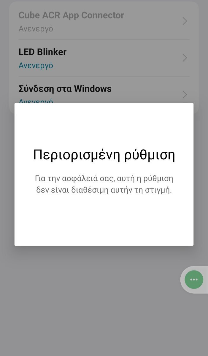

Το συγκεκριμένο pop up αναφέρεται και στη σελίδα του helper, δεν ξέρω αν διάβασες όλες τις οδηγίες αλλά λέει τι να κάνεις.
NOTE: If your device is running on Android 13, during the previous step, a ‘Restricted settings’ consent popup may appear. Tap ‘OK’ on it, then open your device Settings → Apps → Cube ACR Helper. Tap the ‘ ⋮ ’ menu on the top panel. Tap ‘Allow restricted settings’, then tap ‘OK’.
Alert: Restricted settingsTap 3 dotsAllow restricted settings
Depending on the device model, this option can also be located in the app info menu as you scroll down. Please make sure to find and activate the 'Allow restricted settings' option.
Allow restricted settings is enabled
After that, you'll be able to enable the Cube ACR App Connector as described above.
Having configured Cube ACR Helper on your device, you will be able to use your Cube ACR app, as you usually do, i.e. record calls; access, manage and share existing recordings and enjoy all other beneficial features in the app.

Τα είχα διαβάσει όλα από την αρχή και ακολούθησα Όλα τα βήματα μόνο που το κινητό μου απαγόρευε να τα πραγματοποιήσω! Όλα αυτά δεν μπορούσα να τα κάνω διότι αρχικά κατέβασα την εφαρμογή από το google store και στην συνέχεια τον helper. Μου έβγαζε ανενεργή την εφαρμογή cube και στο μνμ δεν είχα δυνατότητα επιλογής γιατί δεν μου έβγαζε καν τις δυνατότητες "μάθετε περισσότερα" και "οκ" όπως είχα γράψει και στην προηγούμενη σελίδα. Μόνο το μνμ περιορισμένη ρύθμιση!
Επίσης η επιλογή για εγκατάσταση εφαρμογών από άγνωστες πηγές ήταν ήδη ενεργοποιημένη!
