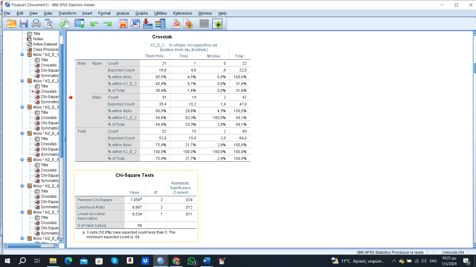

Δεν μπορώ να ερμηνεύσω το παρακάτω πίνακα crosstab  που περιέχει μια μεταβλητή ανεξάρτητη το Φύλο (Ανδρες/Γυναίκες) με την εξαρτημένη μεταβλητή K2_E_2 (Οι οδηγίες του εγχειρίδιου για βοήθεια του λογισμικού Braille πόσο σας βοήθησε;) σε κλίμακα  likert (Πάρα πολύ_Πολύ_Μετρίως_λίγο_Καθόλου).
Γνωρίζω ότι όταν οι αναμενόμενες συχνότητες πρέπει να είναι πάνω από 0,05,    5% δηλαδή δίνουμε μεγάλη σημασία στην υποσημείωση  κάτω από τον πίνακα Chi-Square που λέει αν έχει αναμενόμενη συχνότητα κάτω από 5 %  απορρίπτεται.
Το ερώτημά μου είναι το εξής: Αν ήταν μία αναμενόμενη συχνότητα κάτω του 5% καταλαβαίνω απορρίπτεται. Στη περίπτωση που είναι  κλίμακα  Likert και έχει 5 συχνότητες αναμενόμενες για τους Άνδρες όπως στο παράδειγμα είναι για το Πάρα πολύ 16,6 είναι υψηλή για το Πολύ 4,8 κάτω του5% χαμηλή και για το Μετρίως η αναμενόμενη συχνότητα είναι 6% πάνω του 5%. Τι κάνωτ ότε;
1) Απορρίπτουμε όλη την συσχέτιση; ή λαμβάνουμε υπόψη μόνο αυτές που είναι πάνω από το 5%
2) Ο δείκτης Pearson που είναι 0,29 είναι χαμηλός πως το ερμηνεύουμε;
Σας στέλνω συνημμένο με το πίνακα από το spss
Ευχαριστώ εκ των προτέρων!!
