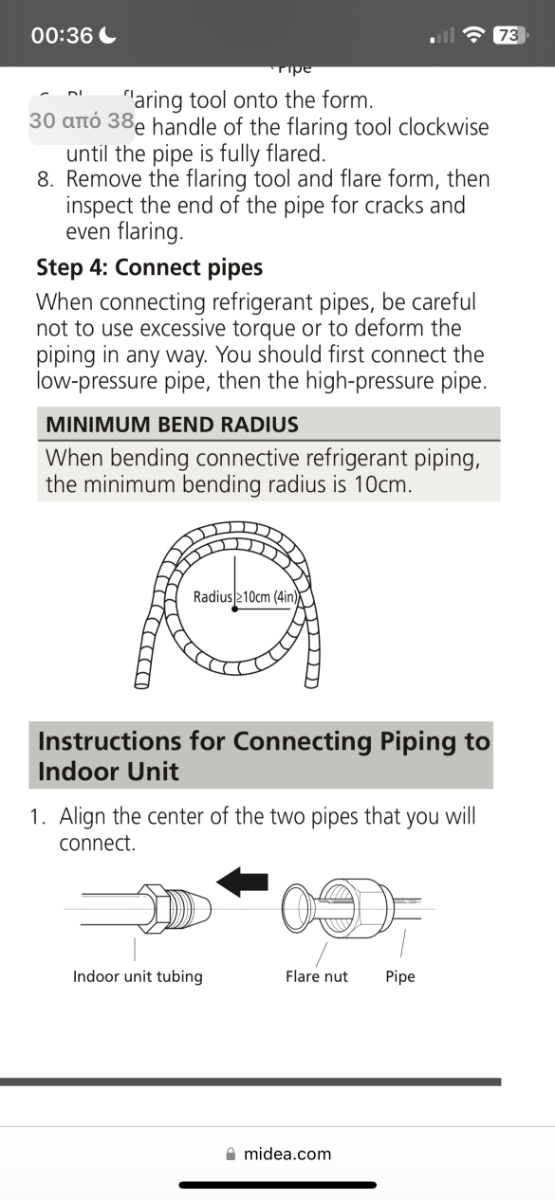

Σχετικά με την "κουλούρα" της σωλήνας πίσω από το κλιματιστικό τελικά είναι σωστή προσέγγιση ή βλάπτει την λειτουργία και το κλιματιστικό μακροπρόθεσμα;
Ότι αναγράφει ο κατασκευαστής στον εγχειρίδιο εγκατάστασης. Τώρα αν η κουλούρα έχει τσακίσματα (πολύ πιθανό σε πρόχειρες εγκαταστάσεις μηχανημάτων >18k btu) καλύτερα να έχει 1.5 μέτρο..

Δεν εννοώ την κουλούρα ως μήκος σωλήνωσης αλλά ως σχήμα αν προκαλεί πρόβλημα. Δεν αναφέρεται κάτι σχετικό σε κανένα manual.

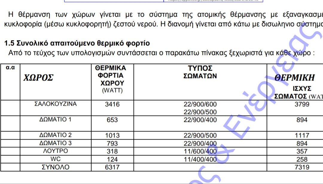

Είχα απασχολήσει και παλιότερα τα παιδιά εδώ καθώς έψαχνα 4 κλιματιστικά σύνολο με τις απώλειες στα 3 μικρά δωμάτια να είναι αρκετά μικρές και οποιοδήποτε 9αρι να καλύπτει
Στα μικρά δωμάτια είχα καταλήξει σε Toshiba σαν σύνολο και λόγω θορύβου στο arata-yukai
Στο σαλόνι ένα 13αρι είναι οριακό, μήπως θα έπρεπε να πάω σε 16-18?από την ίδια σειρά η να πάω σε ακριβότερη

Τα 3. 416 watt βλέπω ότι βγαίνουν 11.655 btu, δες το εύρος που έχει το 13αρι toshiba, λογικά δεν θα πρέπει να εχεις πρόβλημα.
Εάν όντως θεωρείς ότι θα είναι πολύ οριακό τότε ανέβα στο 16αρι.
Έχεις μήπως κάτοψη του χώρου;

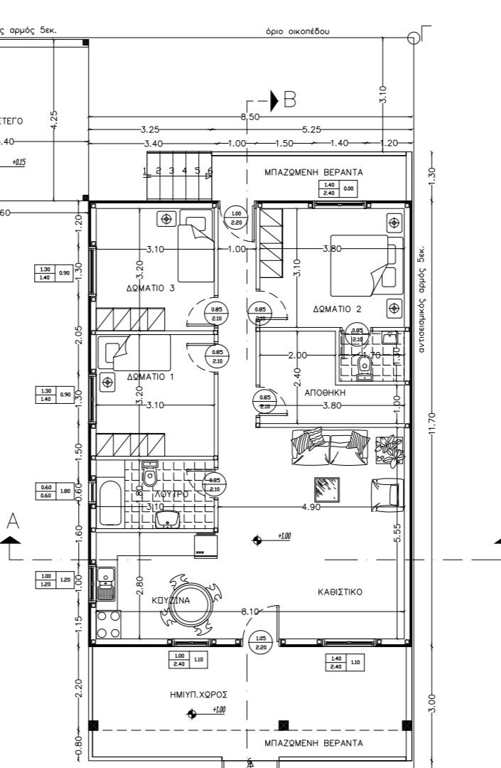

Σε ποιο σημείο θα το βάλεις; Βλέπω ότι υπάρχει κάποιος τρόπος για απομόνωση του χώρου.
Ίσως το 16αρι να είναι καλύτερο, αλλιώς κανένα 7αρι + 9αρι εαν γινόταν; Για να πιάνεις και το καθιστικό και την κουζίνα το λέω.

Το μεγάλο θα μπει ακριβώς πάνω από την πόρτα με μέτωπο στον διάδρομο
