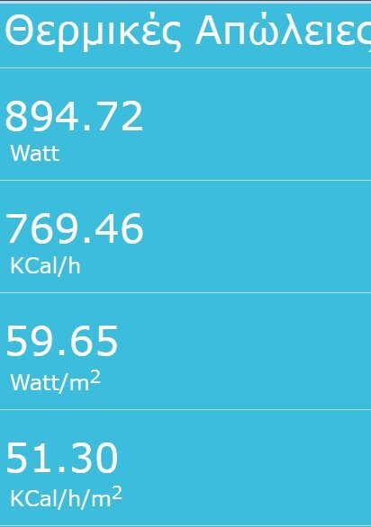

12 ώρες πριν, Tol1as είπε
Γεια σας ενδιαφέρομαι για αγορα κλιματιστικου για υπνοδωμάτιο 15 τμ.
  1. Ανώτατο διαθέσιμο ποσό : 800€
  2. Νέα αγορά
  3. Κατάστημα Θεσσαλονίκης
  4. Περίπου 70% ψύξη, 30% θέρμανση.
  5. Συχνότητα χρήσης: Με ενδιαφέρει βασικά η ψύξη τις νύχτες Ιουλίου-Αυγούστου (κάποιες φορές είναι απλά αδύνατον να κοιμηθεις λόγω συνδυασμού ζέστης+υγρασίας) και η περιστασιακή θέρμανση.Τις πολύ κρύες νύχτες του χειμώνα χρειάζεται μια "ώθηση".
  6. Αναφέρουμε αν έχουμε και αν μπορούμε να χρησιμοποιήσουμε και εναλλακτικό τρόπο θέρμανσης πχ λέβητας πετρελαίου.: Το σπίτι είναι καλα μονωμένο και θερμαίνεται με λέβητα+σώματα, αλλά το συγκεκριμμένο υπνοδωμάτιο δεν έχει σώμα. Με ανοιχτή την εσωτερική πόρτα θερμαίνεται σχετικα ΟΚ, αλλα όπως είπα τις πολύ κρύες μέρες χρειάζεται μια βοήθεια.
  7. Χώρος που θα τοποθετηθεί: υπνοδωμάτιο
  8. Τοποθεσία: Κατερίνη, Πιερία. Γενικά ήπιο κλίμα αλλά συχνά τεράστια ποσοστά υγρασίας. Θερμοκρασίες παρόμοιες με της Θεσσαλονίκης (κοντινοτερος μετεορολογικός -> Κορινός Πιερίας) υψόμετρο=15μέτρα περίπου και συχνα ΠΟΛΛΗ υγρασία.
  9. Απαραίτητα φίλτρα αέρα, χαμηλός θόρυβος, χαμηλή κατανάλωση.
  10. Πληροφορίες περί μονώσεων, κουφώματα, ιδιαιτερότητες χώρου, προσανατολισμό: Το δωμάτιο είναι νότιο(μπαλκονόπορτα), μονωμένο απου παντού, ανατολικά-δυτικά-βόρεια συνορεύει με άλλα δωμάτια. Κουφώματα 5ετίας συνθετικά, ενεργειακά τζάμια. Από πάνω υπάρχει ταράτσα με μόνωση 7cm και σκεπή με πάνελ.
  11. Θερμικές απώλειες:
  1.   Απόκρυψη περιεχομένων
Με τόσο λίγες απώλειες μάλλον ένα Toshiba Yukai/Arata 7000btu θα είναι υπεραρκετό, είναι και για υπνοδωμάτιο οπότε βολεύει μιας και έχουμε ακούσει καλά λόγια στο θέμα του θορύβου.
