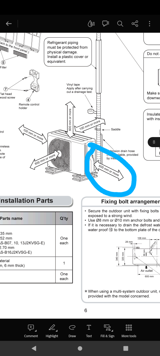

Στο manual αναγράφει ελάχιστη απόσταση απο τα αριστερα της εσωτερικής μονάδας 60εκ, γιατί τόσο πολυ εφόσον δεν μπλοκάρει τη ροή του αέρα? Εχω το πολύ 30..
Η ξεχωριστή μόνωση στους χαλκοσωλήνες είναι αυτονόητη?

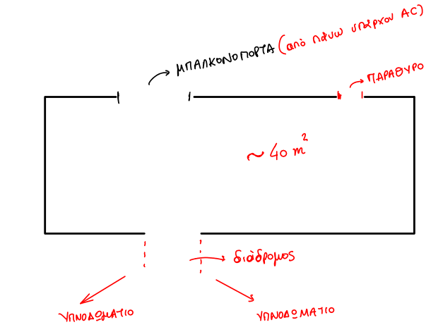

Αυτό που θες μάλλον δεν γίνεται, δηλαδή να πιάνεις και τα υπνοδωμάτια, στην καλύτερη άντε να υπάρχει μια δροσιά στα υπνοδωμάτια το καλοκαίρι. Βάλε μια κάτοψη για να έχουμε μια ιδέα του χώρου και κάνε πάλι την εφαρμογή για τις απώλειες σε κάθε χώρο ξεχωριστά.
Έτσι όπως το βλέπω θες λογικά 2-3 μονάδες. 1 για το σαλόνι και από 1 στα υπνοδωμάτια.
Κάπως ετσι ειναι ο χωρος.. Δε με απασχολουν τα υπνοδωματια δεν ειναι ο στοχος να καλυφθουν.. Στοχος ειναι να αλλαχτει το ερειπιο που ήδη υπάρχει υπάρχει επ[ιδοτηση ανακύκλωσης 45%+ κωτσοβολος στην περιοχή (εξ ου και ειπα για κωτσοβολο) ψαχνω για κατι vfm οι ανθρωποι ειναι μεγάλοι γεροντακια δεν ειναι για πολλά πολλά δροσια νορμαλ το καλοκαιρι και σιγουρα λιγο σπρωξιμο στο καλοριφερ για θερμανση το χειμωνα..
Επίσης για υπνοδωμάτιο αντιστοιχα,  χωρις επιδοτηση καλα μονωμενο σπιτι - διπλα τζαμια χρηση πολυ νορμαλ ειναι δωματιο 3χρονου- δε βιαζομαι και ιδιαιτερα οποτε αν κρινετε οτι ιςως καλυτερα θα ηταν να περιμενω για αργοτερα τοτε οκ κάποια προταση;;;

Βάλε απώλειες αν είναι για κάθε χώρο ξεχωριστά.
Στο σαλόνι θα μπει πάλι στην ίδια θέση η μονάδα; Δεξιά και αριστερά εκεί στους τοίχους υπάρχει δυνατότητα τόπου ή όχι; Σε ποιο σημείο θα περνάνε την περισσότερη ώρα;

Ιδανικά η τοποθέτηση πρέπει να γίνει εκεί που είναι το ήδη υπάρχον, αριστερά δεξιά αδύνατον.. το δεξιά μέρος της κάτοψης έχει καναπέδες τιβι κλπ οπότε εκεί κάθονται συνεχώς.. επίσης το ~40 μ2 γράψτε λάθος είναι λιγότερο πολύ βλακεία έγραψα εγώ, γύρω στα 25 30 βάλτε..
