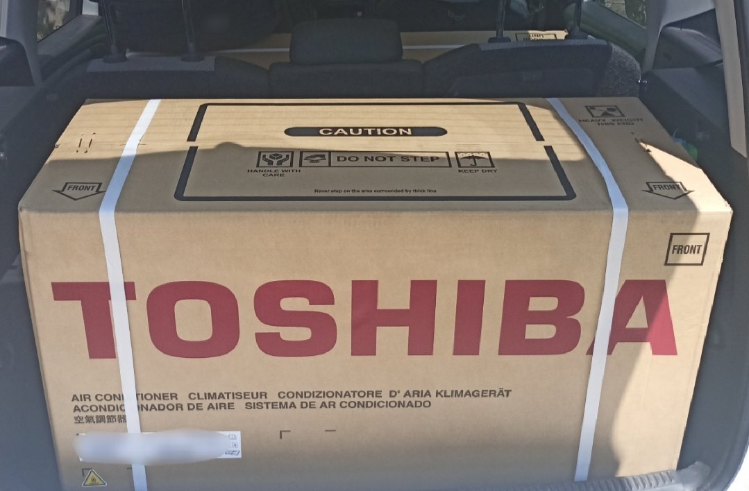

Yukai 24000
Τελική τιμή με εγκατάσταση μετά από από επιταγή ανακύκλωσης συσκευών+επιστροφή eurobank στα 593€. Και έξτρα δωροεπιταγη 100€ λόγω ανακύκλωσης ( το δέχονται).
Θα αντικαταστήσει σάπιο ενεργοβορο ariston prios 50 (18000btus).
Screenshot_2023-06-28-15-24-22-88_99c04817c0de5652397fc8b56c3b3817.jpg.88fe4d90a3e2a44740ddb30440298f09.jpg
Αναμένουμε τα γνωστά. 😂

Yukai 24000
eco ε; 😅
Πως χρησιμοποιησες την δωροεπιταγη με την πρωτη αγορα; Αγου λενε οτι στο δινουν για την επομενη..
Επισης λενε πως η προσφορα με το 20% δε συνδιαζεται με καμια αλλη προσφορα (δλδ κουπονια κλπ)

Ναι δεν ξέρω, μου είπε ότι θα έρθει η δωροεπιταγή σε 3 ημέρες. Ίσως να μπερδεύτηκαν; Θα είναι για επόμενες αγορές εννοείται. Αγχώθηκα τώρα για το θέμα της επιστροφής, αλλά ήδη είδα το κλασικό 1% στην eurobank, οπότε απλά θα δω και θα σας πω.

eco ε; 😅
Φώναξα την αστυνομία! Κλοπή! Κλεφτεεες

eco ε; 😅
Ναι καλά παραμύθια τούμπανο. Yukai 10αρι ήθελα να πάρω αλλά έληγε το κουπόνι, το πρακτικερ δεν είχε να παραδώσει. Ήθελα σε αυτούς γιατί είχα δωροεπιταγή 100€ από την αγορά του 18btu. Με πήρε στο λαιμό του και ο ψυκτικός που μου είπε ως εναλλακτική το juro pro γιατί λέει toshiba είναι η εξωτερική μονάδα. Δεν πειράζει θα μετακομίσω στο σαλόνι χαχαχαχαχα
