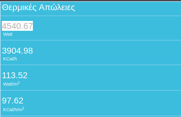

Καλησπέρα, το αρχαίο firstline που υπήρχε στο διαμέρισμα αποχαιρέτησε, και ψάχνω άμεσα για κλιματιστικό.
  • Ανώτατο διαθέσιμο ποσό : 1200
  • Νέα αγορά ή αντικατάσταση παλιού. Στη 2η περίπτωση αναφέρουμε το μοντέλο του παλιού κλιματιστικού και αν ήταν επαρκές / μάλλον οριακό / ανεπαρκές: Αντικατάσταση ενός Firstline FCS-12000CH που χάλασε. Ήταν από οριακό έως ανεπαρκές (RIP).
  • Επιθυμητό κατάστημα ή τύπος καταστήματος (πχ μεγάλη αλυσίδα που συνήθως έχουν αυξημένες τιμές αλλά έχουν ευκολίες πχ τρόπος πληρωμής με δόσεις, ανακύκλωση παλιού κλιματιστικού , δωρεάν εγκατάσταση κτλ): Κατάστημα που να προσφέρει δόσεις με χρεωστική (πρακτικερ, κωτσο κτλπ). Αν προσφέρει εγκατάσταση κ ανακύκλωση ακόμα καλύτερα.
  • Χρήση κλιματιστικού προσδιορίζοντας αν είναι για αποκλειστική ψύξη, θέρμανση ή και τα δύο (πχ 20% ψύξη / 80% θέρμανση): Αποκλειστικά ψύξη
  • Συχνότητα χρήσης πχ περιστασιακή πηγή ψύξης ή αποκλειστική πηγή ψύξης και θέρμανσης κτλ: Αποκλειστική πηγή ψύξης το καλοκαίρι.
  • Αναφέρουμε αν έχουμε και αν μπορούμε να χρησιμοποιήσουμε και εναλλακτικό τρόπο θέρμανσης πχ λέβητας πετρελαίου.  Λέβητας φυσικού αερίου
  • Χώρος που θα τοποθετηθεί με προσδιορισμό αν θα είναι ενιαίος πχ σαλονοκουζίνα, υπνοδωμάτιο, τραπεζαρία κτλ :  Ενιαία σαλοκουζίνα + καθιστικό ~35τμ + ένα εσωτερικό δωματιάκι (δεν μπορεί να μπει μονάδα λογικά εκεί) που χρησιμοποιείται καθημερινά σα γραφείο.
  • Τοποθεσία (πόλη και περιοχή αν είναι Αθήνα) , προσδιορίζοντας ελάχιστες και μέγιστες θερμοκρασίες (αν έχουμε κοντά μετεωρολογικό σταθμό από το https://meteo.gr/Gmap.cfm το λέμε), υψόμετρο και τυχόν ιδιαιτερότητες (πχ πάνω στη θάλασσα, ξηρό κλίμα κτλ)  Θεσσαλονίκη
  • Απαραίτητα, επιθυμητά και αδιάφορα features πχ wifi, ιονιστής,  μεγάλη εγγύηση, αθόρυβο κτλ:  Αθόρυβο + εγγύηση + wifi με συνδεσιμότητα σε home assistant είναι plus. Το μεγαλύτερο πλας είναι να ναι άμεσα διαθέσιμο.
  • Πληροφορίες περί μονώσεων, κουφώματα, ιδιαιτερότητες χώρου, προσανατολισμό, (πχ έντονη ηλιοφάνεια, ψηλοτάβανο, μαγαζί με ανοιχτές πόρτες κτλ). : Νότια κοιτάει το σπίτι και έχει τέντες που κόβουν αρκετά τον ήλιο.
Γενικά θα ήθελα σίγουρα ένα 18000 καθώς υπάρχει κι ένα ακόμα δωματιάκι στο οποίο αυτή τη στιγμή δεν υπάρχει κλιματιστικό και ενίοτε θα κλιματίζεται από αυτό (με την πόρτα του γραφείο κλειστή). Στο μέλλον θα μπει κι εκει καποιο 9αρι.
Είσαι κλασική περίπτωση inventor legend. Έχω μόνο έναν ενδοιασμό αν η inventor έχει αφήσει το default midea cloud οικοσύστημα το οποίο παίζει άψογα με το homeassistant, ή έχει βάλει κάποιο κλειστό δικό της. Αν παίζει λοιπόν σαν τα midea μια χαρά, αν όχι δυστυχώς θα πρέπει να πας σε midea easy pro και να προσθέσεις επέκταση εγγύησης μιας και έχουν μικρή εγγύηση 3 ετών.
Έχει κανείς το legend και να το έχει στο homeassistant να μας πει;

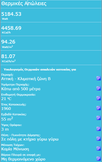

Καλημέρα, ενδιαφέρομαι για νέα αγορά κλιματιστικού.
1. Ανώτατο διαθέσιμο ποσό: 700 €
2. Νέα αγορά
3. Επιθυμητό κατάστημα: Αδιάφορο
4. Χρήση κλιματιστικού: 90% ψύξη / 10% θέρμανση
5. Αποκλειστική πηγή ψύξης, περιστασιακή σε θέρμανση
6. Κεντρική θέρμανση - Λέβητας φυσικού αερίου
7. Χώρος που θα τοποθετηθεί: Υπνοδωμάτιο (~15m2)  (θα τοποθετηθεί με φορά προς την πόρτα για να κρυώνει και το χωλ-διάδρομο όσο γίνεται)
8. Αθήνα - Αμπελόκηποι
9. Αθόρυβο, Wifi, τουλάχιστον 5ετη εγγύηση - σχετικό καλό after sales support
10. Κουφώματα ξύλινα, προσανατολισμός νοτιο-ανατολικός (δεν υπάρχουν τέντες)
1 ώρα πριν, billtsam είπε
2. Νέα αγορά
Ξανατρεξε λίγο το utility αλλά μόνο για τα ανοίγματα και τετραγωνικά του δωματίου και αφού θέλεις κυρίως ψύξη, βάλε 19C.
Αν και για να μην ταλαιπωρείσαι, βάλε ένα inventor legend ή leon και τέλος. Λογικά 9αρι ή 12αρι αν νομίζεις πως το δωμάτιο είναι πολύ ζεστό και να πάει και στον διάδρομο. Εναλλακτικά δες το Morris loft plus ή το winfin 35150 smart από τον κωτσο αλλά με 5 χρόνια εγγύηση αντί για 10 των inventor . Ζύγισε χαρακτηριστικά και τιμές.
