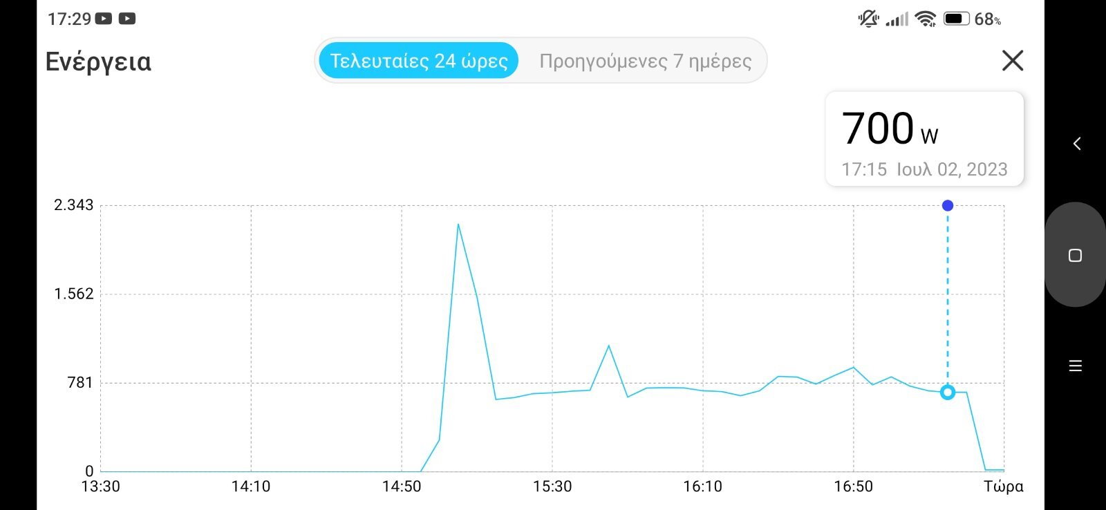

Όχι δε κάνει. On-off. Αύριο θα το ανάψω και θα σας στείλω γραφιμα από tapo 110.
Νομίζω είναι 45τμ. έως 50τμ. Από πάνω έχω πλάκα με σκεπή. Διπλά τζάμια αλλά δεν έχω μόνωση. Οπότε λογικά καλά έκαιγε 600W. Σαλόνι κουζίνα είχα 26 βαθμούς στα δωμάτια 27.
@liakjim τελικά μου έκανε off μόλις τώρα. Ζητούμενη 26 εξωτερική 33.

11 λεπτά πριν, Kirmike είπε
Έβαλες ταχύτητα ανεμιστήρα σε υψηλή;

1 ώρα πριν, liakjim είπε
Το 1ο.
(που είναι οι απαντήσεις σου;  )
@liakjim το ξεκίνησα ταχύτητα 100% μόλις έπιασε θερμοκρασία. Έβαλα follow me και ταχύτητα auto. Το τηλεκοντρόλ απέναντι από κλιματιστικό στα 5 μέτρα το χτυπούσε καρφί. Περσίδες πάνω κάτω δεξιά αριστερά συνεχόμενη κίνηση. Και εκεί έκανε off μετά από 10 λεπτά. Το τηλεκοντρόλ έδειχνε 23 και το είχα ζητούμενη 26.

31 λεπτά πριν, Kirmike είπε
Παρακολούθησέ το λίγο να δεις που παίρνει και που κόβει. Μετά δοκίμασε και το eco.
