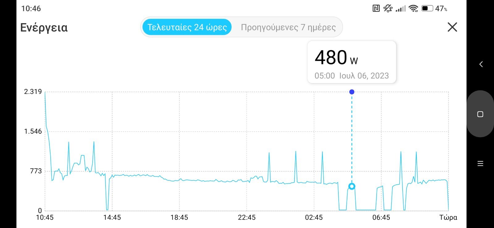

Στις 5/7/2023 στις 1:15 ΠΜ, liakjim είπε
Για να καταλάβουμε λίγο τί γίνεται , προσπάθησε να αφήσεις το κλιματιστικό ανοιχτό για 24 ώρες συνεχόμενα ( θα ήθελα 48 αλλά οκ). Το τηλεκοντρόλ να σημαδεύει την εσωτερική μονάδα σε σημείο που σε βολεύει. Ανέβασε μας μετά το διάγραμμα της tapo.
Καλημέρα!  24 ώρες και πάω για 48.
Εκεί που βλέπουμε τα on/off το είχα βάλει σε sleep mode. Λίγο πριν τα οn/off είχα πειράξει την ταχύτητα αέρα 3 φορές διότι κρύωνα. Ζητούμενη θερμοκρασία 26.

28 λεπτά πριν, Kirmike είπε
Πειραματίσου με τι ζητούμενη θερμοκρασία θες στο χώρο, για να είσαι άνετα, ας πούμε πχ 26
Βάλε το στους 25-26, ανεμιστήρα auto και ξέχασε το, μην σκαλίζεις sleep, quiet, gear και δεν ξέρω πως τα λεν, άσε το inverter του να "κάτσει" σε μια κατανάλωση και λογικά θα πέσει αργότερα στα 300 ή και λιγότερα watt..
Προσωπικά μετά από 2-3 μέρες πειραματισμό με το SRK63ZR-W πρώτη φορά χρήση σε ψύξη, το έχω αφήσει 24/7, ζητούμενη 24, ανεμιστήρας πάντα auto, στο χώρο έχω 25.5-26 και έχει "καθίσει" το inverter του στα 200W (πάει παρακάτω), δηλαδή σχεδόν 5 kWh κατανάλωση την ημέρα..
Όπως το δουλεύουμε και στη θέρμανση που προτείνει και ο @liakjim, όντως εκεί ανεβαίνει η απόδοση του  μηχανήματος και όχι συνεχώς άναψε σβήσε ή πείραζε τις θερμοκρασίες.. ;)
Επεξ/σία από Kozanitis1
