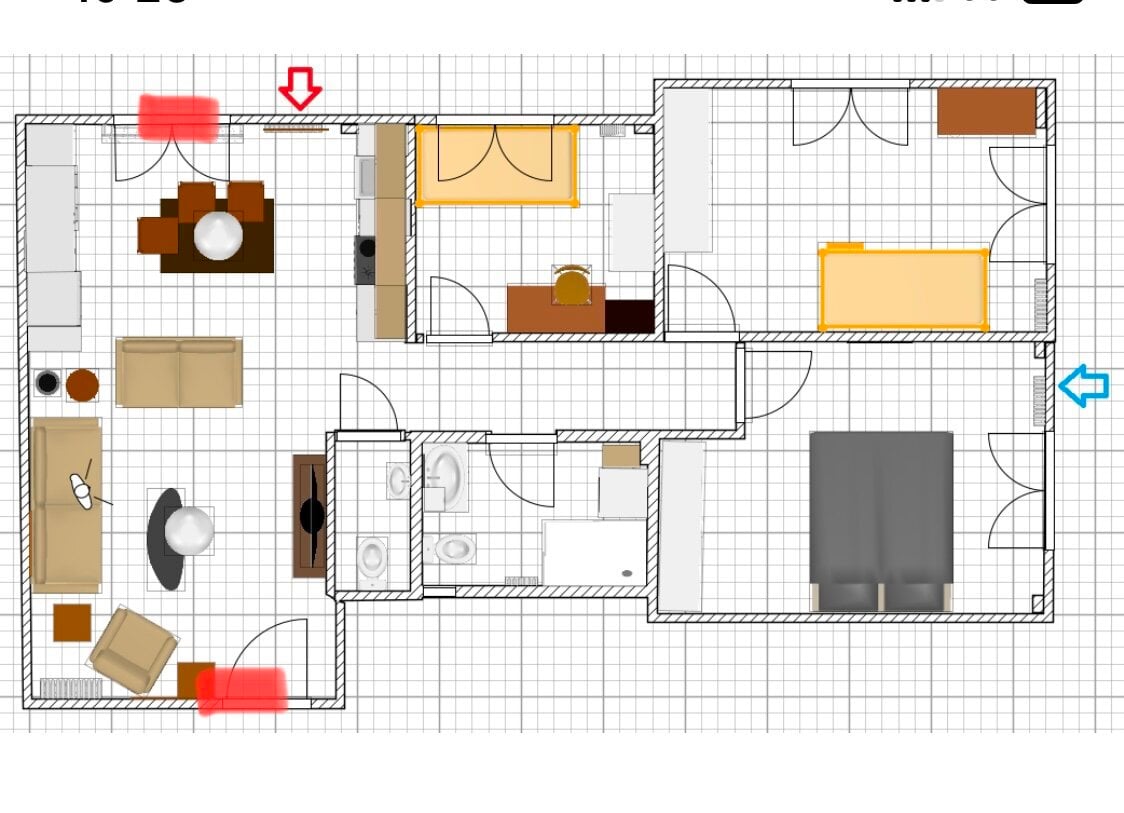

Μιας και ηρθε η σειρά μου για επιδότηση, με ενδιαφέρουν δύο κλιματιστικά. Το ένα σαλοκουζίνα (29 τμ) μαζί με διάδρομο και μικρο δωματιάκι (σύνολο 40τμ). Το αλλο υπνοδωμάτιο 14 τμ (μαζι με την ξύλινη ντουλάπα).
Σας επισυνάπτω αρχικά ένα πρόχειρο σχέδιο του σπιτιού. Με κοκκινο και μπλε βελάκι οι θέσεις που θα μπουν τα κλιματιστικά. Ένα μικρό ζόρι έχω στο διαθέσιμο χώρο για το κλιματιστικό με κόκκινο χρώμα. Δεξια, διπλα στο δοκάρι, υπάρχουν σωλήνες καλοριφερ (δεν νομιζω να το ανάψουν βέβαια). Το κενό που έχω μεταξύ των σωλήνων και του κουφώματος ειναι 107 εκατοστά. Οπότε, αν θελω να αφήσω και λιγο χώρο για τη κουρτίνα (βάζω το κουρτινοξυλο πανω απο το κλιμαστικο), φοβάμαι ότι δεν μπορώ να ξεπεράσω τα 92 εκατοστά εσωτερικό σώμα. Δεν θα ήθελα να παει πάνω από το κουρτινοξυλο γιατι μετά το δοκάρι θα κοβει τη ροη προς το διαδρομο (βλέπε δεύτερη φωτογραφία)

Το κλιματιστικό να το βάλεις όσο πιο μακριά γίνεται από την κουζίνα
1 ώρα πριν, dimostr είπε
Καταρχάς σε ευχαριστώ για την απάντηση. :)
Στο σχέδιο είναι κάπου ενάμιση μέτρο η απόσταση (εννοώ σε δύο διαστάσεις... δεν βάζω μέσα ύψος). Πόσο θα πρέπει να είναι κανονικά; Αν δεν δουλευει ενώ μαγειρεύω συνεχίζω να έχω θέμα;
Αν το πάω πιο αριστερά (πανω από τη μπαλκονόπορτα) θα χτυπάει ο αέρας στη πλάτη όσων κάθονται στο καναπέ.
Η άλλη επιλογή είναι αρκετά μπελαλιδικη.  Πιο συγκεκριμένα, να πάει στον αριστερό τοίχο με μήκος σωλήνα περισσότερα από 3 μέτρα, σκαμμένος μες στο τοίχο ώστε να μην εμποδίζει τον αεραγωγό του ψυγείου. Όμως αυτή η θέση δεν θα έχει ροή αέρα σε όλο το μήκος του χώρου.

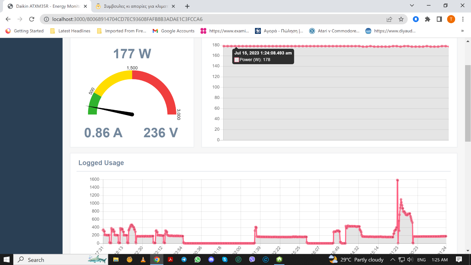

Daikin Perfera ATXM35R(12000btu) με ζήτηση 25,5 και εξωτερικη 30C(ειναι 1.27πμ). Θα περίμενα χαμηλότερη κατανάλωση, μάλιστα οταν το πηγα απο 25 σε 25,5C η καταναλωση ανεβηκε απο 170 σε 177. Αλλά η ποιότητα του αέρα είναι σίγουρα καλύτερη απο το FTXC35b που λειτουργέι στο διπλανό δωμάτιο και απο ινβερτάρισμα...καμία σχέση...είναι μια ευθεία γραμμή. Επίσης, ως αποτέλεσμα του παραπάνω γεγονότος, κρατάει πολύ καλύτερη θερμοκρασία δωματίου απο το FTXC35b. Δεν έχω πειραματιστεί με econo να δω αν μπορώ να ρίξω την κατανάλωση. Με seer 8.65 περίμενα καλύτερα νούμερα...ίσως φταίει που είναι λίγο ανοιχτή η μπαλκονόπορτα και ελαφρώς ανοιχτή η πόρτα του δωματίου...

χααχχαχαχαχα ρε συ, κάνεις που κάνεις όλο τον κόπο, δοκίμασε μία και με κανονικό όπως πρέπει το χώρο (κλειστή μπαλκονό ΚΑΙ όποια ενδιάμεση άλλη πόρτα του χώρου για την οποία δεν είχε προβλεφθεί να είναι ανοικτή όταν λειτουργεί το κλίμα 😛 ).
Εμένα το atxc35C πέφτει και στα 110 μόλις επιτύχει θερμοκρασία, σε χώρο με πολλές απώλειες. Γι' αυτό σου λέω δες το.
1 ώρα πριν, CorumD είπε
Θα πρέπει να βλέπεις κάπου 70-80.

Δυστυχως το χωροταξικο στα κλιματιστικά είναι από τους πιο σημαντικούς παράγοντες για την  μετέπειτα λειτουργία και απόδοση του κλιματιστικού , ειναι δυσκολο να σου πει καποιος εαν δεν βλέπει το χώρο αλλα και το εξωτερικό του σπιτιού για το που μπορούν να περπατήσουν οι σωλήνες ώστε να μην τους έχεις μέσα στο σπίτι
απεναντι από το κόκκινο βελάκι δε μπορεί να μπει ?
Δεν μπορεί να μπει στα παρακάτω σημεία;

35 λεπτά πριν, arvacon είπε
Sweet Home 3d ε? 🙃
Σωστός! Με βόλεψε πολυ όταν μετακινούσα τους τοίχους τώρα που το ανακαινίζω να αποφασίσω τι ακριβώς κάνω.
12 λεπτά πριν, tu-luba είπε
Από κάτω είναι η πόρτα εισόδου που βλέπει διάδρομο. Δεν έχω δηλαδή που να πάει το εξωτερικό σώμα. Το διαμέρισμα είναι γωνιακό.
Από πάνω από το κουρτινόξυλο έχει δύο αρνητικά. Το πρώτο ότι θα χτυπάει αυτούς που κάθονται στο καναπέ και αυτό από μόνο του είναι αρκετό να με προβληματίσει.
Το δεύτερο ότι θα με αναγκασει να βάλω χαμηλά τη κουρτίνα καθώς το ταβάνι, πριν βάλω πλακάκια, το είχα μετρήσει καπου στους 294 πόντους και το ύψος του κουφώματος καπου στους 225 (θα ξαναπάω να μετρήσω). Αν, λοιπόν, αφήσω 15 πόντους από το ταβάνι (αν κάνω λάθος ότι είναι αναγκαίο διορθώστε με) και υπολογίσω κάπου 31 πόντους το εσωτερικό σώμα, μενούν 23 πόντοι. Δεν θα αφήσω και 10 πόντους από το κουρτινόξυλο; Άρα 13 πόντοι. Το κουρτινόξυλο δεν έχει πάχος γύρω στους 7 πόντους; Οπότε τελικά ειναι μόλις 5 πόντους πάνω από το κούφωμα αν δεν έχω κάνει κάτι λάθος στους υπολογισμούς μου.
