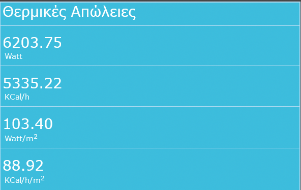

Καλημέρα παιδιά, ήρθε το αλλαζω συσκευή και λέμε να σταματήσουμε να πεθαίνουμε με τον καύσωνα, help! (Από το forum έχω υπ όψιν τα κλασικά: Toshiba Edge, Fujitsu Ecolandia, Fujitsu ASYG24KMTA, Mitsubishi Heavy SRK71ZR-W, Inventor??)
  • Ποσό που διαθέτουμε: Μεχρι 1700-1800 με αλλαζω συσκευη ( 1100-1200 χωρίς)
  • Νέα αγορά ή αντικατάσταση παλιού: Νέα αγορά
  • Επιθυμητό κατάστημα ή τύπος καταστήματος: Αδιάφορο
  • Χρήση κλιματιστικού: 40% ψύξη / 60% θέρμανση
  • Συχνότητα χρήσης: Αποκλειστική πηγή θέρμανσης (με δυνατοτητα υποβοήθησης απο κεντρικη στα χοντρα κρυα), χρήση σε ψύξη όταν ο απλός ανεμιστήρας δεν επαρκεί
  • Χώρος που θα τοποθετηθεί:  σαλόνι + 1 δωμάτιo ενιαίο σύνολο 60m2
  • Τοποθεσία προσδιορίζοντας ελάχιστες και μέγιστες θερμοκρασίες: Χαλάνδρι, Αθήνα με 40-42C το καλοκαίρι και -1.2C τον χειμώνα to 2021 http://penteli.meteo.gr/stations/chalandri/
  • Wifi, ιονιστής,  μεγάλη εγγύηση, αθόρυβο κτλ: Αδιάφορα εκτός εγγύησης
  • Πληροφορίες περί μονώσεων, κουφώματα, ιδιαιτερότητες χώρου:  Καλή μόνωση οροφής (5cm), τοίχοι (3cm), διπλά τζάμια, 5ος όροφος (τελευταίος)
Screenshot 2022-12-14 at 22-04-31 ΥΠΟΛΟΓΙΣΜΟΣ ΘΕΡΜΙΚΩΝ ΑΠΩΛΕΙΩΝ ΚΑΤΟΙΚΙΑΣ.png

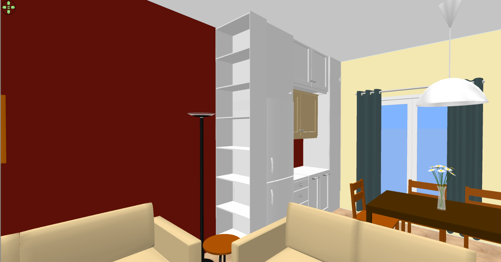

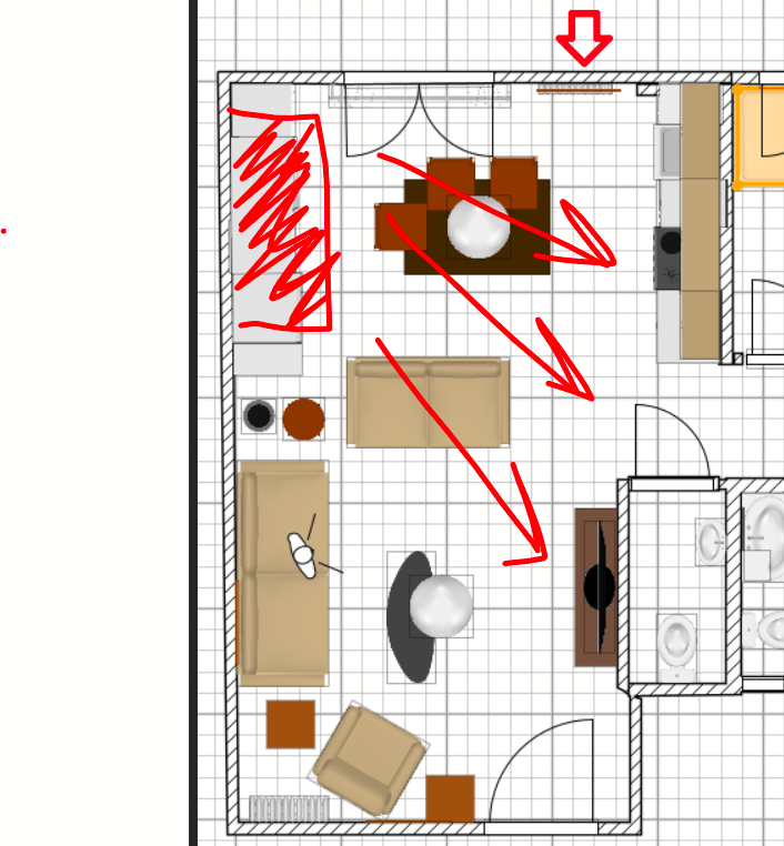

Δυστυχως τα ντουλάπια πάνε ως πάνω. Οπότε, ακόμα και αν το κόλλαγα στη βιτρίνα, έχω να διανύσω ένα τοίχο 2,8 μέτρων (στα 2,75 τελειώνει η βιτρίνα/ραφιέρα). Δηλαδή θα ξεπεράσω τα 3 μέτρα σωλήνα και θα χρειαστεί και μερεμέτι για να βάλω το σωλήνα μέσα στο τοίχο.
Και κανονικά, θα πρέπει να αφησω επιπλέον τουλάχιστον μισο μέτρο ακόμα => ακόμα μεγαλύτερο σωλήνα και το κλιματιστικό καταλήγει ισως στη χειρότερη θέση αφου ειναι ακριβως στη μέση.
Για αυτό και επιμένω και ρωτάω αν το ανοιγω μονο οταν ΔΕΝ μαγειρευω, δεν θα ειναι οκ; Αξίζει να μπω σε ολη αυτή τη διαδικασία;
Όσον αφορά τα btus, αν βάλω 18ρι, πέραν του υψηλότερου κόστους κτίσης του κλιματιστικού, έχω κάποιο άλλο σοβαρό αρνητικό; Εχει ας πουμε κακή συμπεριφορά σε μικρότερους χώρους;
Από την άλλη, αν πω οτι αδιαφορώ για το μικρό δωμάτιο, δεν θα πρέπει να λάβω υπόψιν και τα 3,5 τμ του διαδρόμου ως απώλειες δεδομένου ότι δεν έχω πόρτα; Δηλαδή οκ, να ρίξω τα btus αν έχουμε θέμα αλλά μήπως να μην πεσω κάτω από 16αρι;
Χωράει πάνω από το κουρτινόξυλο;
Δεν μπορώ να ξέρω πως θα συμπεριφερθεί ένα μεγαλύτερο.
Προσωπικά θα έβαζα ένα καλό 12αρι, perfera ιδανικά και πιο κάτω atxc35d, arata/yukai.
