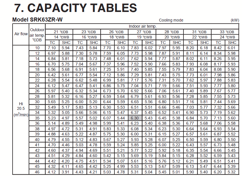

Μετράς λοιπόν το ΔΤ με high ανεμιστήρα και το τηλεκοντρόλ τέρμα χαμηλά για να το αναγκάσεις να πάει σε φουλ ισχύ και κοιτάς αν έχεις 15,2C.
Τώρα που έχεις όλα τα στοιχεία, μπορείς να υπολογίσεις σε όποιον συνδυασμό και να έχεις πχ με 26C μέσα και 40 έξω θα πρέπει να βγάζει 5,67KW , οπότε υπολογίζεις το νέο ΔΤ.
ΥΓ Θεωρούμε το p (density of air), σταθερό.

23 λεπτά πριν, liakjim είπε
@northjohn
Η εξίσωση είναι εδώ https://www.engineeringtoolbox.com/cooling-heating-equations-d_747.html
Επίσης το capacity table του heavy 63 είναι αυτό:
Άρα , έχουμε , το high είναι 20,5 κυβικά το λεπτό, οπότε 0,342m3/s
Οπότε πας στη στήλη που έχεις στον χώρο και μετά στη γραμμή που έχεις εξωτερική.
Αν έχεις 27 και 35, τότε βλέπουμε ότι το κλιματιστικό θα πρέπει να βγάλει 6.3KW.
Οπότε λύνεις ως προς ΔΤ και έχουμε ΔΤ = 6,3 / (1,006*1,202*0,342) = 15,2C

1 ώρα πριν, northjohn είπε
Σημερινές μετρήσεις
Εξωτερική 36 με high ανεμιστήρα και το τηλεκοντρόλ τέρμα χαμηλά στους 18 βαθμούς
Μέτρηση 1: φίλτρα 24,1 - έξοδος 14,2  διαφορά: 9,9
Μέτρηση 2: φίλτρα 25,9 - έξοδος 12,6 διαφορά: 13,3
Μέτρηση 3: φίλτρα 25,5 - έξοδος 11,7 διαφορά: 13,8
24 και έξω 36 σημαίνει λίγο πάνω από 5.5 (θέλει γραμμική παρεμβολή και βαριέμαι), ας πούμε 5.65 άρα θέλαμε ΔΤ 13.5 και είδες 10 (κάπως μακριά).
26 και έξω 36 σημαίνει κάπου 6 άρα θέλαμε ΔΤ 14.5 και είδες 13.3 (αρκετά κοντά)
25.5 και έξω σημαίνει λίγο κάτω από 6 (θέλει γραμμική παρεμβολή) και βαριέμαι, αλλά είδες παρόμοιο με 26 και άρα οκ, πάνω κάτω με το 26.
Άποψή μου είναι ότι μιας και έχουμε παράγοντες όπου υπεισέρχεται σφάλμα μετρήσεων (κυρίως τα θερμόμετρά σου, μπορεί πχ έξω να μετράς λίγο λάθος, μέσα λίγο λάθος κτλ ή ανισοκατανομή θερμοκρασιών στο μήκος των περσίδων δλδ λίγο πιο δεξιά, λίγο πιο αριστερά να δείχνει κάτι άλλο ) νομίζω ότι τα αποτελέσματα σου δείχνουν ένα φυσιολογικό μηχάνημα, ειδικά η μέτρηση των 26 βαθμών.  Παρόλα αυτά αφήνει μια μικρή υπόνοια, οπότε ίσως να άξιζε η επίσκεψη τεχνικού, αλλά σε 2ο χρόνο.
