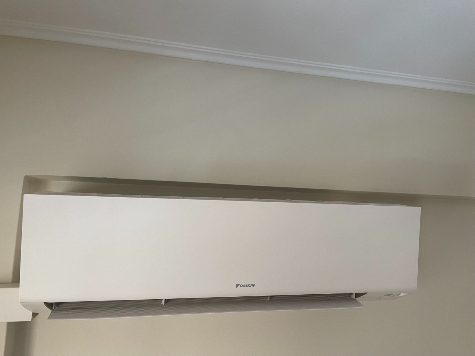

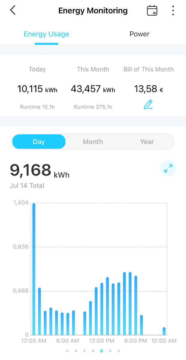

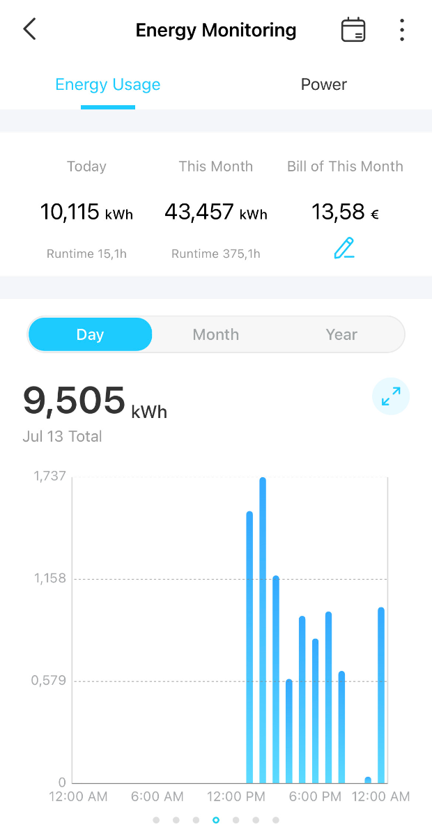

Καλησπέρα σας,
βλέποντας τις μετρήσεις από τα κλιματιστικά σας ήθελα να δώσω και εγώ τις δικές μου ενδείξεις.
Πρόκειται για το κλιματισμό DAIKIN PERFERA RXM71R2V1B των 24000 BTU για ~60τ.μ. .
Οι μετρήσεις (ενδεικτικά) είναι οι εξής:
και
η τοποθέτηση του κλιματισμού:
Μάλλον τελικά καταναλώνει πολύ ...
Να καλέσω την DAIKIN και να ρωτήσω? ή να πάρω απευθείας τεχνικό τηλ.?
Εχεις μεγάλο χώρο. Και τα δικά μου όταν τα ανάβω με ρύθμιση τους 27 ενώ μέσα έχουμε 32-33 αγγίζουν Peak για λίγα λεπτά τα 2500-2800W ο συμπιεστής, το βράδυ το ένα στον μεγάλο χώρο και με ανοιχτές πόρτες πηγαίνει 800-900W και στον μικρό χώρο τα 200-300W.

4 ώρες πριν, sokap23 είπε
Πόση απόσταση έχεις από την κολώνα; Πόσο έξω βγαίνει η κολώνα; Μπορείς να βάλεις και μια φωτό από το πλάι; Γιατί λές ότι καίει πολύ;
