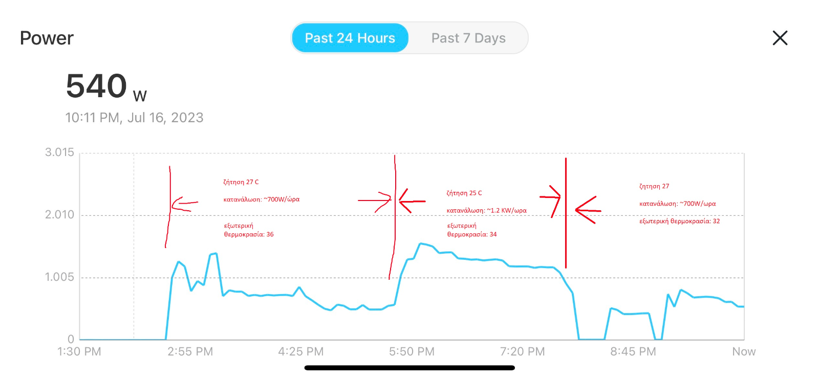

Πιστεύω ότι καίει αρκετά, αυτές είναι οι ενδείξεις από σήμερα
Αν το συγκρίνεις με Fujitsu καίει πάρα πολύ για τα χρήματα που κάνει. Ανέβασε φώτο από την εξωτερική μονάδα.
Αν έχεις μέσα στο σπίτι 27 βαθμούς και 27 set point και δεν πέφτει τουλάχιστον στα 350w κάτι γίνεται.
12 λεπτά πριν, Klausx είπε
Δε πάει ετσι , για να δει τα ελάχιστα πρεπει να είναι και οι απωλειες τέτοιες , για να σιγουρέψει κάτι τέτοιο πρεπει να δει αυτή την κατανάλωση εαν πχ έχει έξω 27 ζητάει 27 και έχει πιάσει 27 τότε ναι να δει τα ελάχιστα εαν όχι τότε κάτι φταίει στο κλιματιστικό

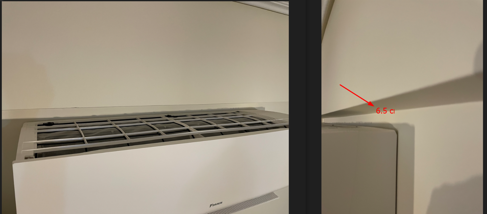

Είχα πάρει το τοσιμπα 10αρι από πρακτικέρ και βγήκε ελαττωματική η εξωτερική μονάδα ... Ελπίζω να έτυχε και να μην είναι ζημιαρικα
Εντωμεταξυ την εσωτερική μονάδα την έβαλαν 50 πόντους από το ταβάνι και την εξωτερική ταράτσα . Είναι οκ θεωρείτε;
