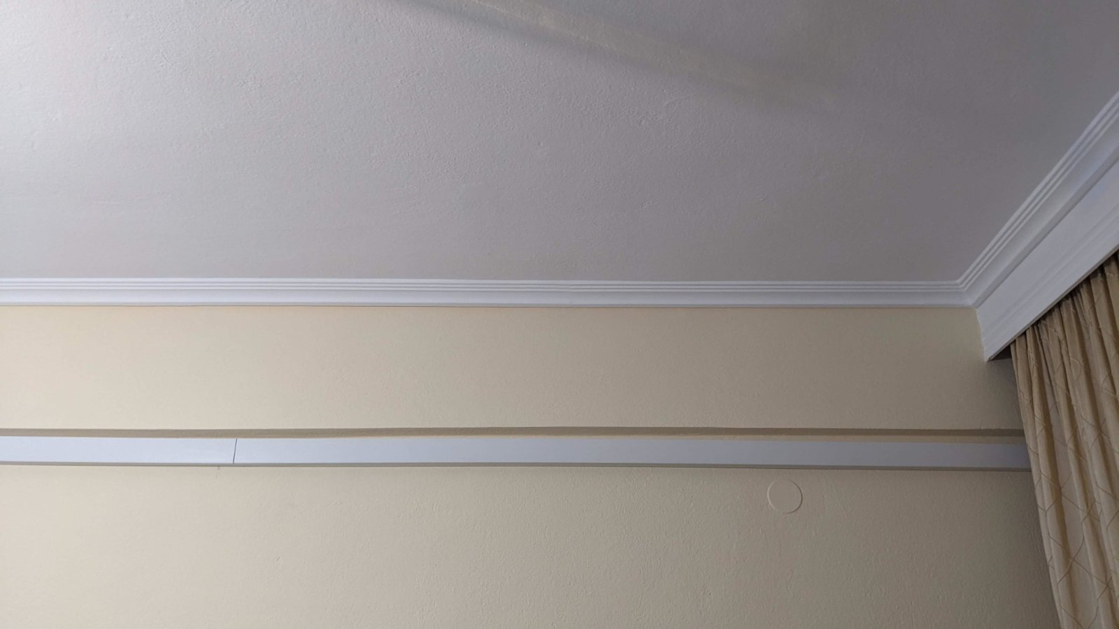

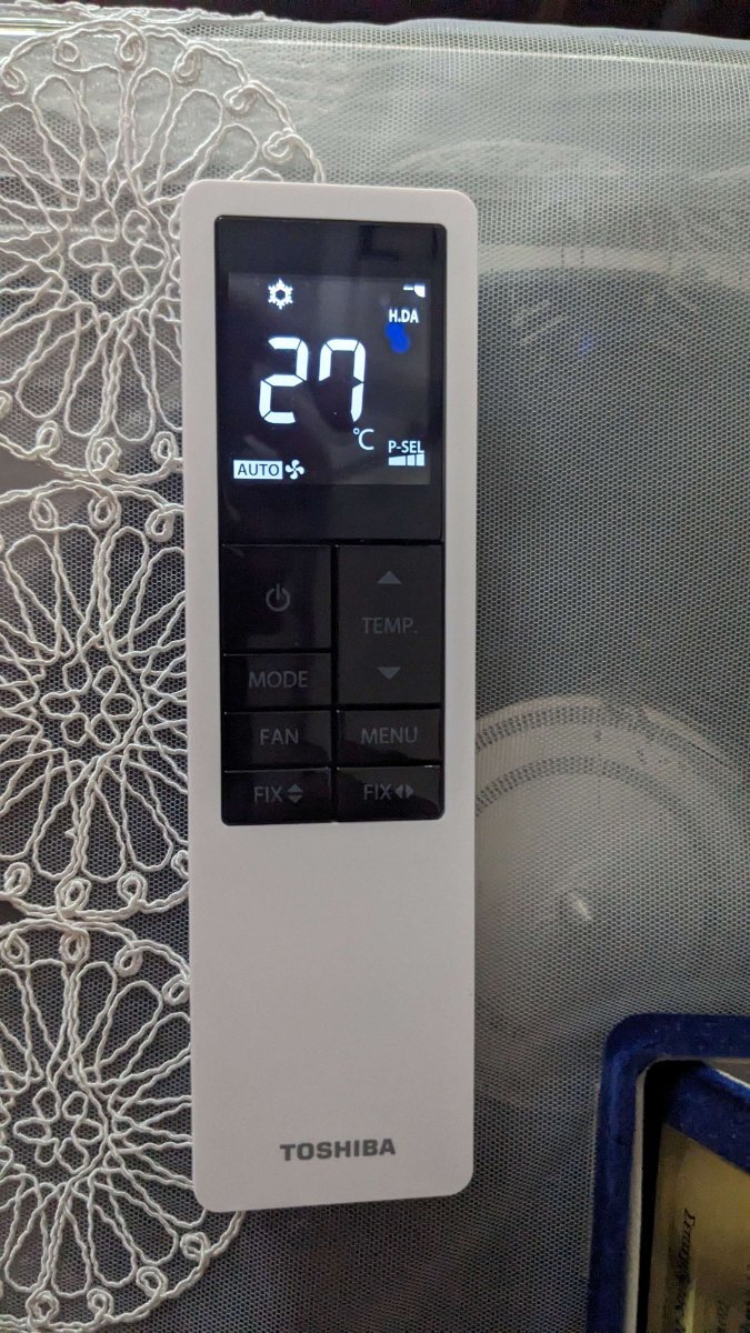

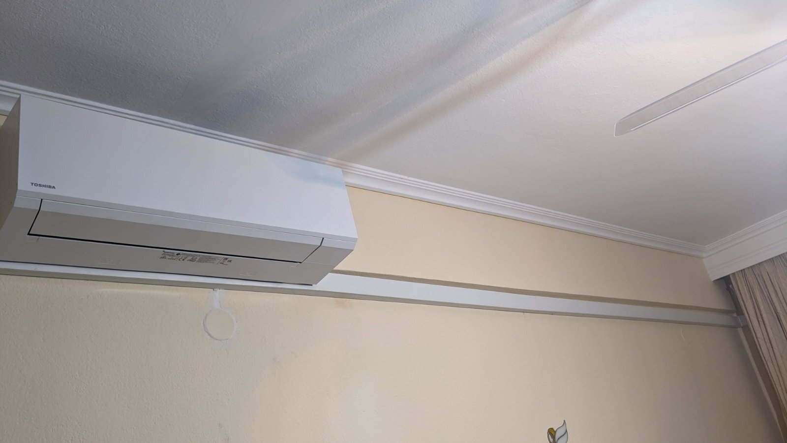

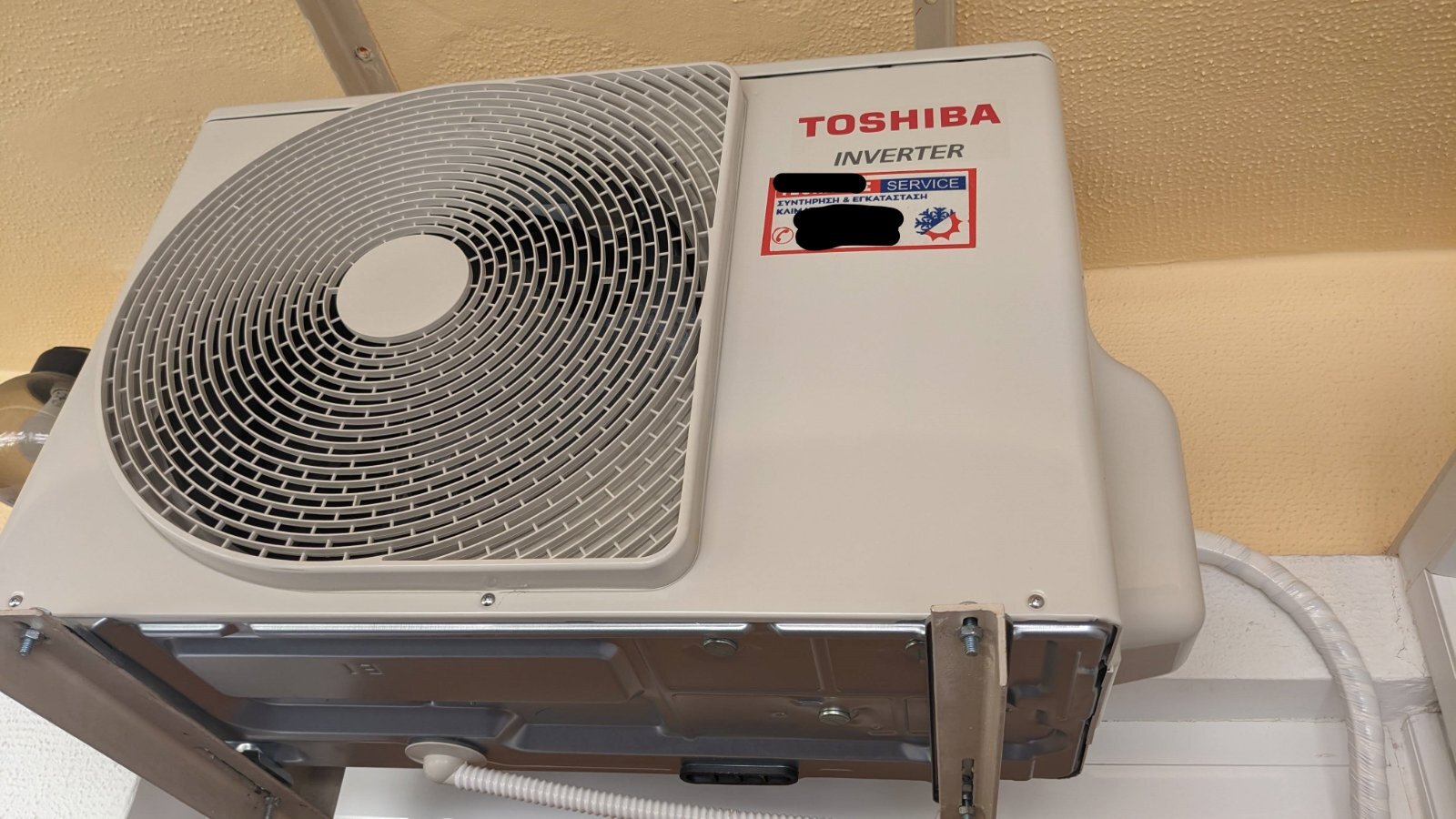

4 ώρες πριν, rkb είπε
Μόλις κατάφερα να περάσω από το πατρικό και να βγάλω μερικές γρήγορες φωτογραφίες από τα Toshiba Edge White 24 και 9. Πρώτε εντυπώσεις άριστες, κυρίως με το πόσο αθόρυβα είναι και αποτελεσματικά. Σε λίγο καιρό θα πω και καταναλώσεις μέσα από την εφαρμογή που μόλις έβαλα.
Ευχαριστώ και πάλι όλους για τις χρήσιμες συμβουλες.
Το τηλεκοντρόλ εντυπωσιακότατο και φαίνεται προσεγμένη εγκατάσταση. Καλοδούλευτα!

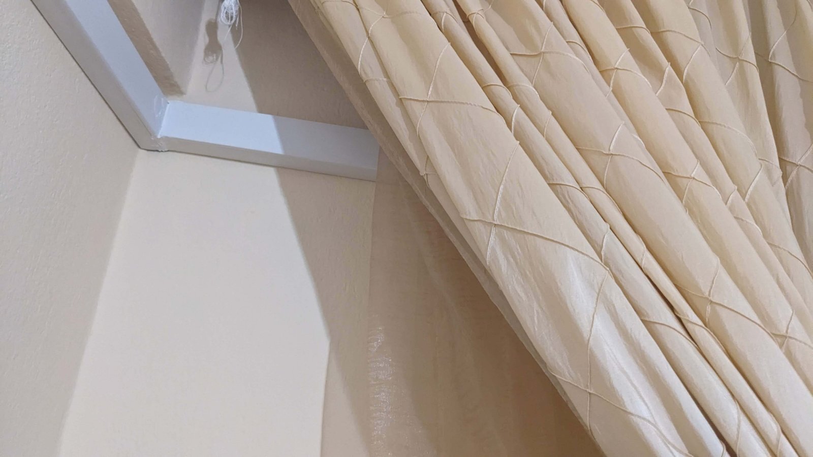

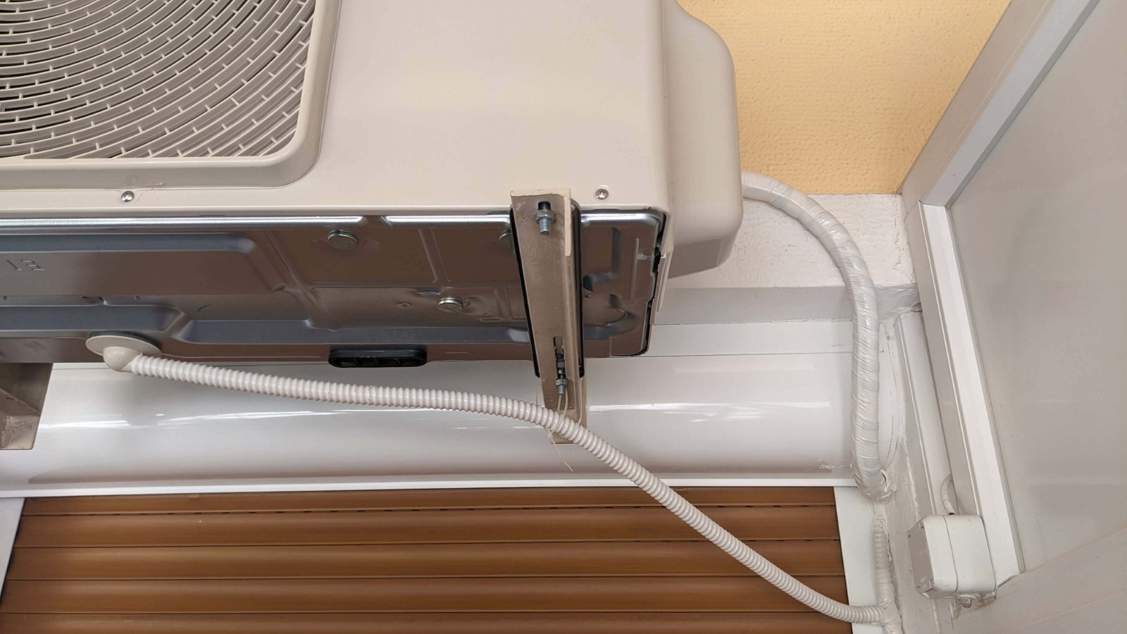

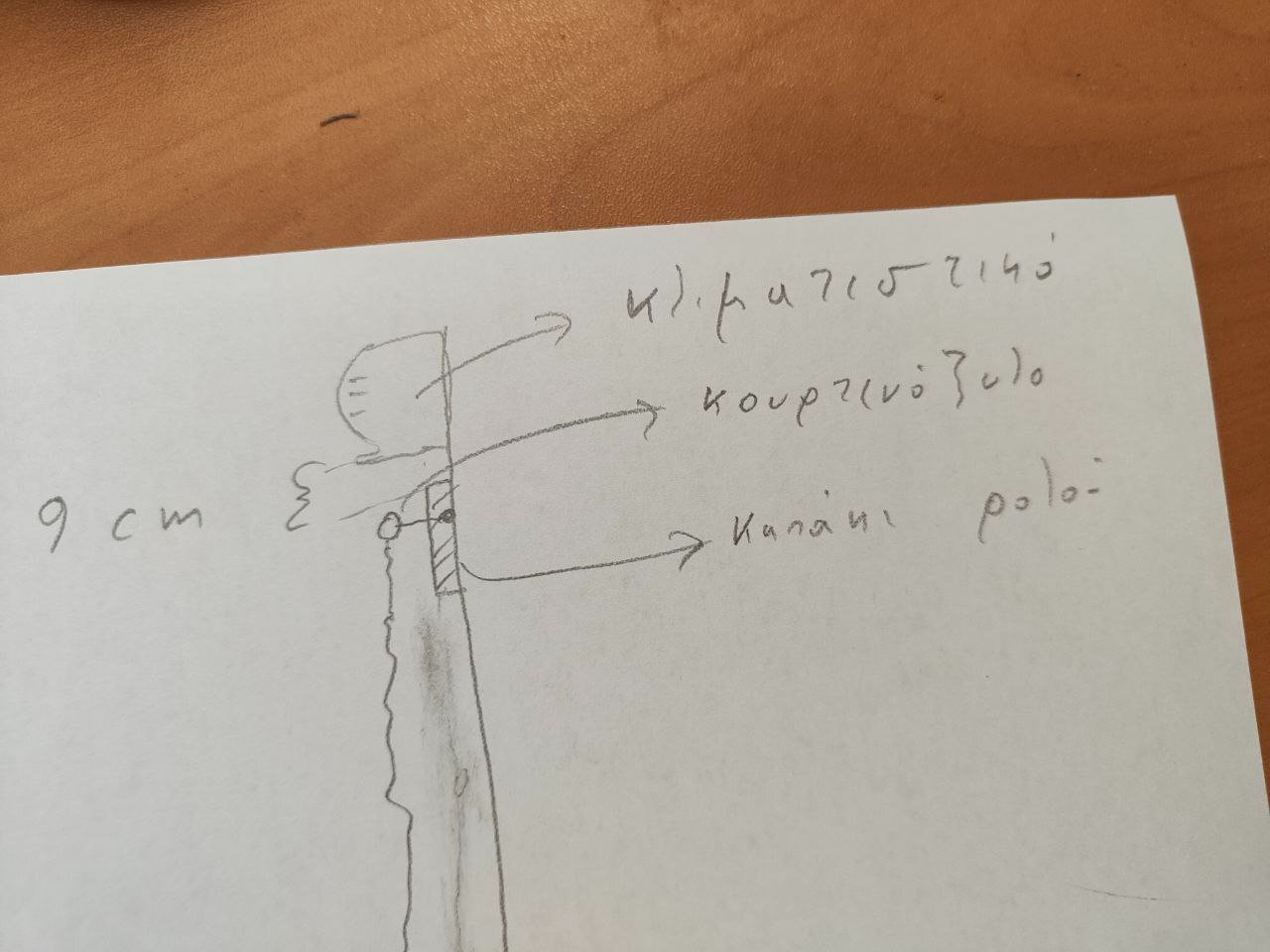

Σχετικά με την τοποθέτηση του κλιματιστικού πάνω από το κουρτινόξυλο, ο αλουμινάς μου είπε ότι το κουτι του ρολου θα εξέχει 5-6 εκατοστά. Υπολογίζω ότι το κενό του κλιματιστικού από το κουτί από κάτω θα είναι κάπου 8-9 εκατοστά.
Δεδομένου ότι εκει κοντά θα είναι και το κουρτινόξυλο φοβάμαι οτι θα γινει αρκετά στενό το πέρασμα του αέρα από κάτω. Μήπως αυτό κόβει την ροή του αέρα και τελικά και τις επιδόσεις του κλιματιστικού;
@liakjim τι λες;
Δεν σε πιάνω. Τι σχέση έχει το ρολό; Ποιο ρολό βασικά;

Το ρολο της μπαλκονοπορτας (δεν εχω πατζουρια αλλα ρολο), το καπακι του, μου ειπε ο αλουμινας οτι θα εξεχει περιπου 5-6 εκατοστά απο το τοίχο και λογικα θα ειναι 9 εκατοστα πιο κατω απο το κλιματιστικο (βλεπε πρόχειρο σχέδιο). Ακριβως μπροστα από το καπάκι θα ειναι και το κουρτινοξυλο (παρομοια αποσταση από το κλιματιστικό) που και αυτό θα έχει κάποιο πάχος (λογικά γύρω στα 4 εκατοστά).
Μήπως κοβει τη ροή του κλιματιστικου;
Συμβουλεύτηκες το εγχειρίδιο εγκατάστασης;
