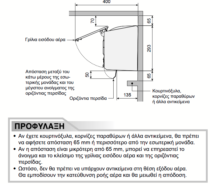

Συμβουλεύτηκες το εγχειρίδιο εγκατάστασης;
Η αλήθεια είναι ότι στα εγχειριδια του Yukai, το οποιο και σκοπεύω να αγοράσω, δεν ειδα να αναφερει κατι για αποσταση από κάτω. Αλλά ρωτάω μήπως κάνω κάποιο λάθος . Ο κυκλος του αερα δεν ειναι απο κατω προς τα πανω; Δεν θα τον κοβει αυτο το κύκλο;
Μπορει να λεω μπουρδες. Απλά ρωτάω για σιγουριά. Διαφορετικά να σκαψω το τοιχο και να το περασω μετά τα ντουλαπια.

5 λεπτά πριν, Antretng είπε
Για το edge (10-16) ισχύουν τα κάτωθι:
Δεν θυμάμαι τι θέλεις να βάλεις αλλά ψάξε κάτι αντίστοιχο για το μοντέλο που σε ενδιαφέρει ή ζήτα τις αντίστοιχες πληροφορίες από τον αντιπρόσωπο.

1 ώρα πριν, Antretng είπε
Αναφέρει, 250cm το πάνω μέρος του κλιματιστικού από το πάτωμα κατ' ελάχιστο.
