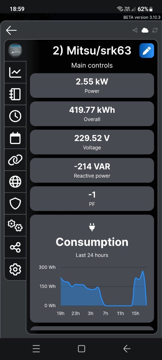

Καθόλου πλάκα, είναι εντυπωσιακό μηχάνημα. Κατεβαίνει σε απίστευτα χαμηλά επίπεδα σε ψύξη και θέρμανση ενώ αποδίδει εξαιρετικά και στα ψηλά.
@c-max

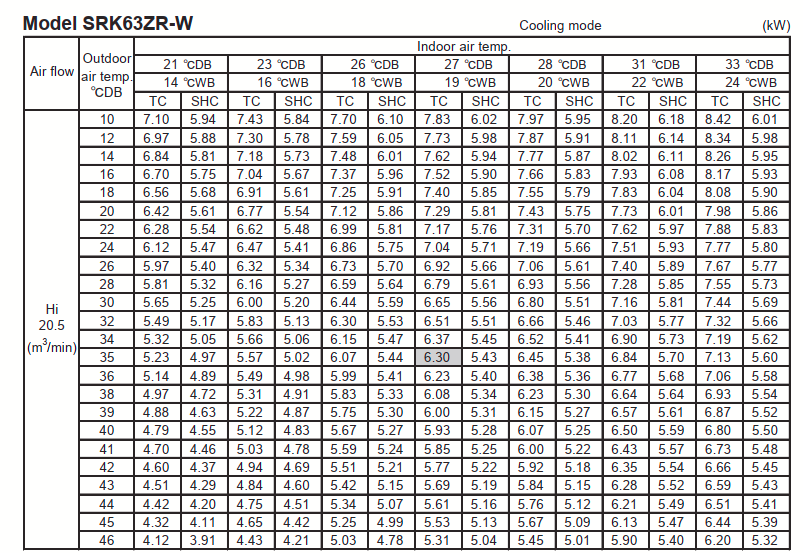

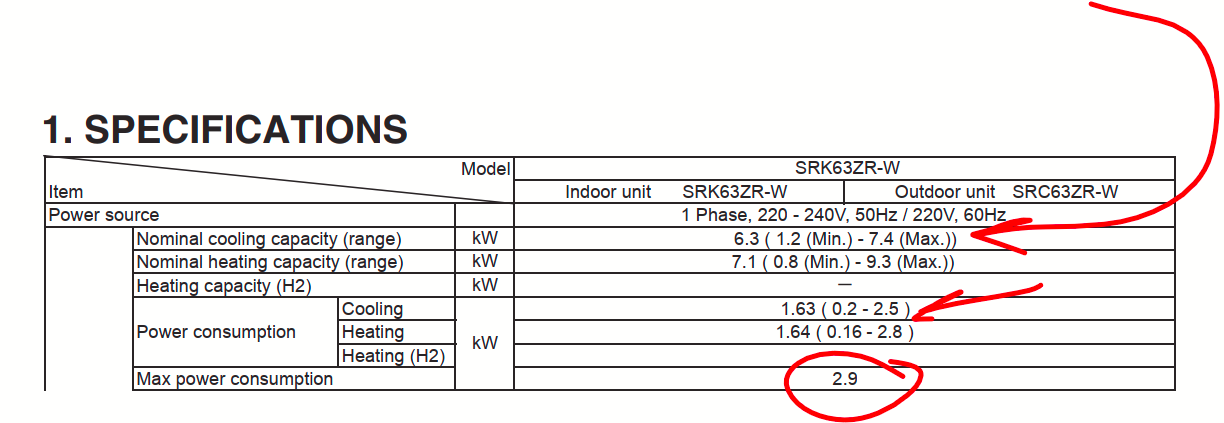

Αρχίζω και έχω μια μικρή αμφιβολία βλέποντας το πινακάκι του capacity.
Στο high ήσουν; Και πόσο είσοδο;
αν στα specs βλέπω ότι μπορεί να τα δώσει
Ξέρεις ότι τα νούμερα θα πέφτουν από σχετικά κοντά μέχρι αρκετά εκτός, οπότε ρωτάς μηχανικό , ή ρισκάρεις ή το παίζεις ασφαλώς.
Εισοδο περι τα 25,8 στην τελευταια σκαλα ανεμιστηρα και με καταναλωση 2,602 μεσω shelly em

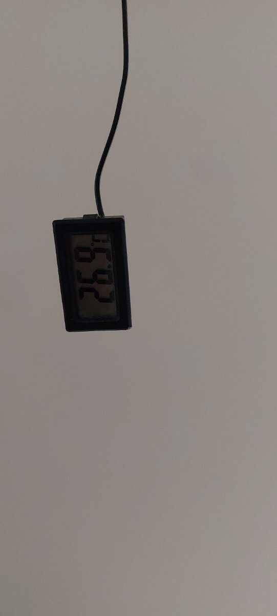

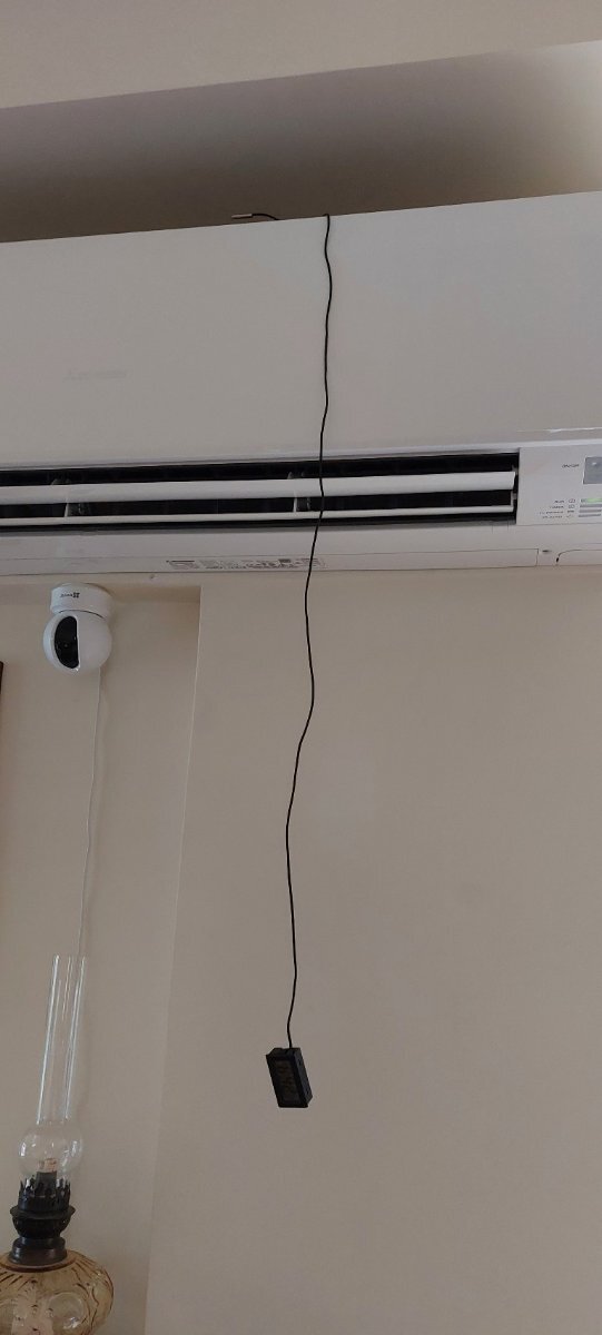

Edit. Έκανα τώρα πάλι δοκιμή με 34,3 εξωτερική. Τράβηξα φωτό και με την θέση του θερμομέτρου, το οποίο είναι γρήγορο και μέσα σε ένα λεπτό έχει σχεδόν σταθεροποιηθεί. Το έβαλα στην είσοδο για 3 λεπτά και αμέσως για άλλα 3 στην έξοδο.

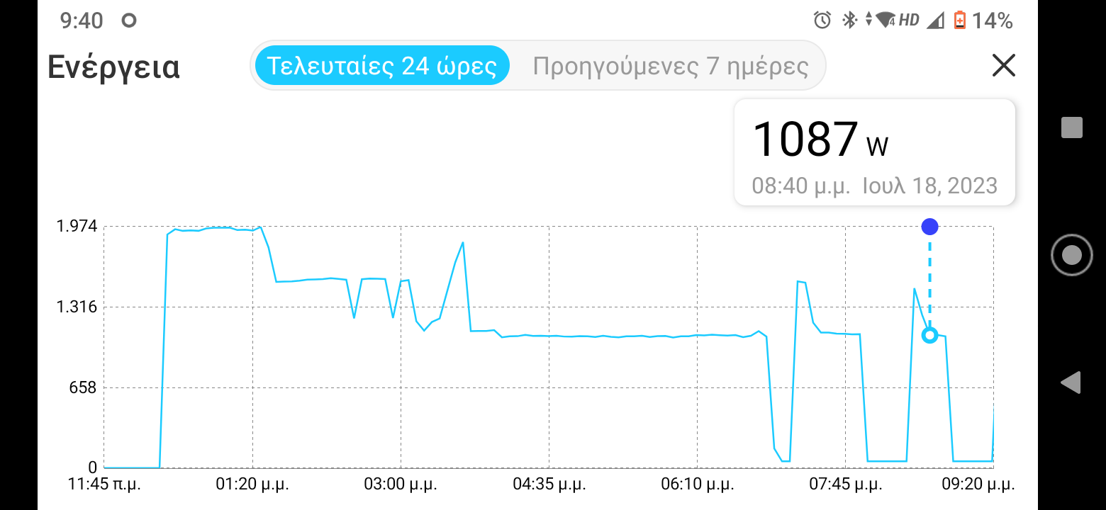

Ρε παιδια μια γνωμη για το παρακατω...Δεν μπορω να καταφερω το Gree Bora 24αρι που εχω να κανει συντηρηση. Με εσωτερικη 31 και ζητωντας πχ 29 η 28 η ακομα και 27 ξεκιναει απο τα 2,5 Kw και πεφτει μεχρι τα 1,1Kw. Αν δουλεψει αρκετη ωρα θα πεσει για λιγη ωρα στα 56w και αφου ανεβει παλι λιγο η θερμοκρασια παει παλι απο την αρχη στα 1,4-1,1kw.Βεβαια η θερμοκρασια που εχει μετα το σαλονι ειναι πολυ οκ εστω και στους 28 αλλα καιει παρα πολυ.
Ταχυτητα ανεμιστηρα ειναι στο auto και εχω δοκιμασει και με iFeel και χωρις. Κανω κατι λαθος η δεν εχει προγραμματισμο για να πεφτει σε λιγοτερα watt; Παρομοια συμπεριφορα ειχε και στην θερμανση. Παραθετω και διαγραμμα

Δεινόσαυρος gree. Δεν μπορείς να κάνεις πολλά.
Θυμάμαι στο part1 ότι κάποιος είχε βρει μια κρυφή λειτουργία και το έκανε να παίζει fix στα κάπου 400W. Θέλει λίγο ψάξιμο αλλά θα το βρεις.
