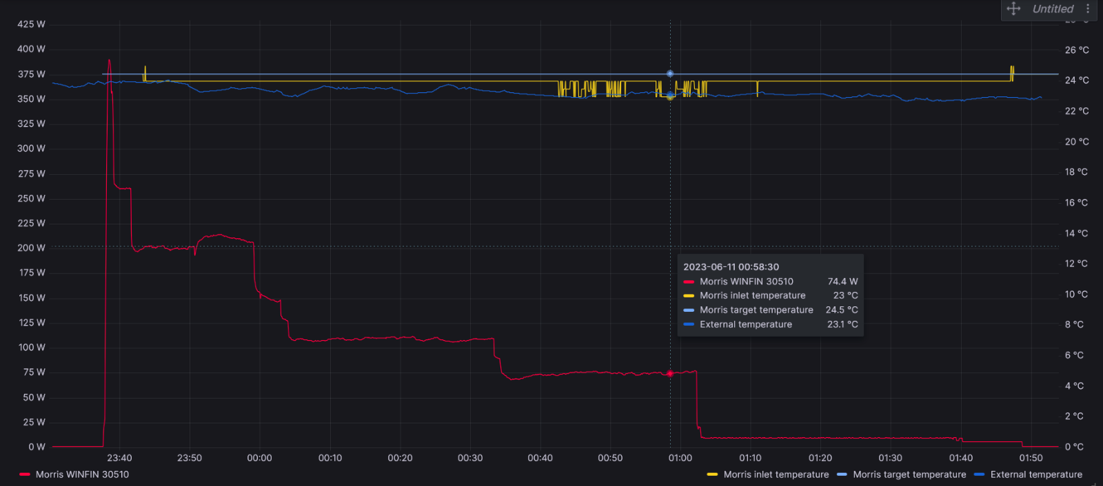

Το έχουν τα πεθερικά και του έχω πριζακι στο homeassistant. Οπότε το είδα με τα μάτια μου.
100W στην πραξη λοιπον! Πολυ σημαντικη πληροφορια, να σαι καλα!
Καθομαι και σκεφτομαι: τοσο πολυ προχωρησε η τεχνολογια; Εχω και εγω πριζακι tapo, και το υπαρχον κλιματιστικο του 2007, το ειδα live να καιει 1100w !  --- Που 100, που 1100! Η μερα με τη νυχτα!
Ερωτηση αν ξερεις: το συγκεκριμενο morris δεν βγαινει σε 9αρι; Μονο 12αρι βλεπω στο skroutz.

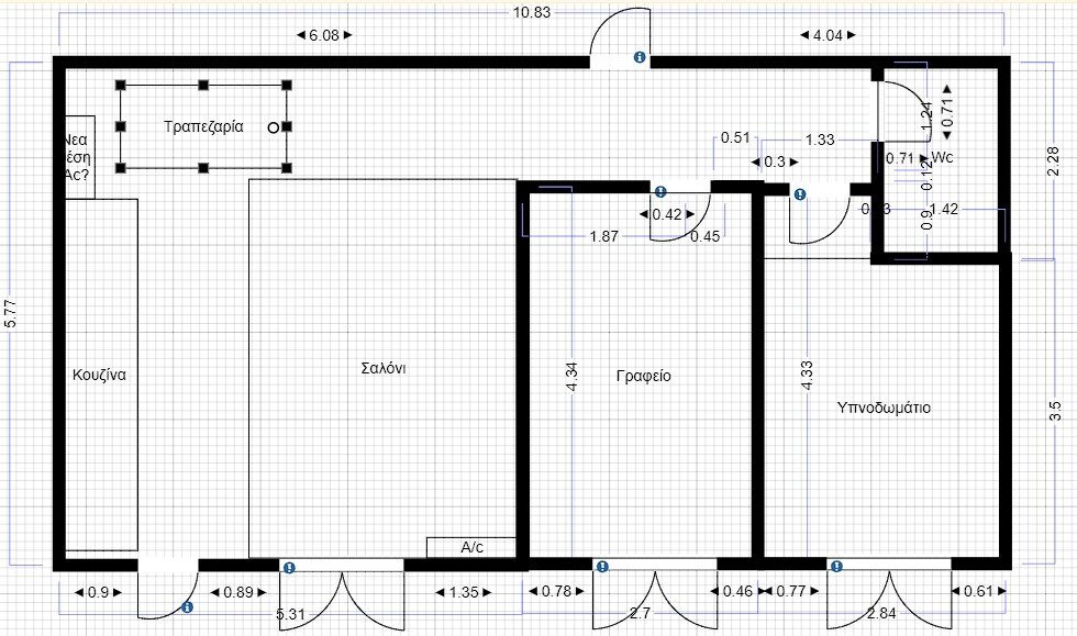

καθαρα εμπειρικα θα σου πω την αποψη μου, καθως δεν ειμαι ουτε μηχανικος, ουτε ψυκτικος.
1. θα ξεκινησω απο το σχεδιο του σπιτιου, στο οποιο βλεπω ενα λαθος.  θα προτιμουσα τα 2 δωματια που εχεις να ειναι τοποθετημενα καθετα, με τις πορτες να "βλεπουν" προς το σαλονι, και το μπανιο WC καπου αλλου, πιθανοτατα διπλα στην κουζινα, ακριβως εκει που εχεις σημαδεψει για την νεα θεση του κλιματιστικου. αυτο στο λεω επειδη στο δικο μου, και τα 3 υπνοδωματια, ετσι ειναι σχεδιασμενα, και "βλεπουν" ολα προς το σαλονι.
2 το κλιματιστικο που εχεις -περα απο μαρκα, μοντελο, κατηγορια-  ειναι μικρο για τον χωρο σου. αν δεν κανω λαθος, μιλαμε για 70τμ....?    εγω στο σπιτι μου που ειναι 100τμ, εχω βαλει 24αρι, αλλα -επαναλαμβανω- επειδη η διαρυθμιση του ειναι τετοια που βολευει γαι χρηση μονο ενος κλιματιστικου για ολο το χωρο, εβαλα ενα μεγαλο, και ειμαι απολυτα ευχαριστημενος για την επιλογη μου, αλλα και για την τοποθετηση του στο χωρο. μου καλυπτει ανετα ολο το σπιτι.....!!!   στο δικο σου θα ελεγα 18αρι, τουλαχιστον, αλλα και το 24αρι θα δουλευει πιο χαλαρα.......!
 παρ ολα αυτα, συμβουλεψου καποιον πιο ειδικο.....! εγω ο,τι σου ειπα, επαναλαμβανω, ειναι εμπειρικα...!!
43 λεπτά πριν, mindreader είπε
Η morris ειναι καλη εταιρια;
Και πιο χαμηλά.
Screenshot2023-06-11010030.png.728f9cc52
Το 9άρι είναι αυτό
https://www.kotsovolos.gr/air-condition-heaters/air-condition/7000-to-15000-btu/235073-a-c-in9btu-morris-wfin26152-smart
Παρόμοια απόδοση θα πρέπει να έχει και το morris loft plus , το οποίο πρέπει να είναι ίδιο με το tcl miracle III (όλα τα morris είναι φασόν tcl).
ΥΓ Αυτές οι καταναλώσεις είναι σε ευνοικές καταστάσεις. Αν το σπίτι θέλει watts, θα κάψει. Λιγότερο από τα παλιά αλλά θαύματα δεν κάνουν. Αλλά μπορεί να δεις ένα 40% κάτω.

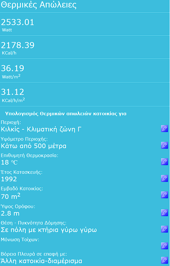

11 ώρες πριν, morfeas2004gr είπε
Καλησπέρα σε όλους.
Θα ήθελα με την σειρά μου τα φώτα σας.
Θέλω να αλλάξω το κλιματιστικό μου, το οποίο είναι ένα Gree Cozy GRS-121 EI / JCC-N2, το οποίο το έχω τοποθετημένο στο σαλόνι. Το κακό με το σημείο της εγκατάστασης είναι πως ο ψυχρός αέρας δεν πηγαίνει στο γραφείο, αλλά ούτε και στο υπνοδωμάτιο ή το κλιματιστικό είναι μικρό! (παρακάτω η φώτο με ένα πρόχειρο σχέδιο του σπιτιού, η πάνω πόρτα είναι η είσοδος και οι άλλες στην κάτω πλευρά είναι μπαλκονόπορτες).
Ερώτησης:
Θα γίνει αλλαγή σε 24άρι (μέσω του προγράμματος) για να μπορεί να καλύψει όλο και περισσότερο από το σπίτι. Η ερώτηση μου αρχικά είναι:
1.) Να γίνει η εγκατάσταση στο ίδιο σημείο όπως το παλιό ? (σημειωμένο μέρος στο σαλόνι κάτω) ή να γίνει αλλαγή μέρους πάνω από την κουζίνα ?
2.) Σε όλα τα κλιματιστικά που βλέπω, αναφέρουν μεγίστη διαδρομή σωληνώσεων π.χ. 25m. Μέχρι αυτό το σημείο δεν χάνει απόδοση το κλιματιστικό ή απλώς σταδιακά αρχίζει και χάνει και όταν φτάνει τα 25m γίνεται αισθητή η μείωση της απόδοσης του ?
Σας ευχαριστώ προκαταβολικά ! :)
Έκανα και τις απώλειες για το σαλόνι που θα τοποθετηθεί το Ac

Θα βάλετε παραπάνω από ένα μηχάνημα.
Θα έβαζα ένα 12άρι daikin perfera στο σαλόνι και 2 ακόμη 9άρια στα γραφειο και δωμάτιο.
Αν θέλεις να ρισκάρεις με μεγάλο στον χώρο, τότε έχεις τις εξής επιλογές:
https://www.electronet.gr/klimatismos-thermansi/klimatistika/klimatistika-toihoy/ac-fujitsu-asyg18kmtaaoyg18kmta-18000-btu-1
https://www.electronet.gr/klimatismos-thermansi/klimatistika/klimatistika-toihoy/ac-mitsubishi-heavy-diamond-series-srksrc-63zr-w-22000-btu
https://www.electronet.gr/klimatismos-thermansi/klimatistika/klimatistika-toihoy/ac-fujitsu-ecolandia-asyg053klcaaoyg053klca-18000btu
Σε καμιά περίπτωση 24άρι.
Από αυτά, το mitsubishi και το klca θα έχουν την μικρότερη ελάχιστη κατανάλωση σε ψύξη (το πρώτο κοντά στα 110W, το δεύτερο κάτω από τα 100). Το KMTA θα έχει τη μικρότερη σε θέρμανση. Τα λέω αυτά ώστε να μειωθεί η πιθανότητα για on-off .
Προσωπικά θα πήγαινα στο ΚΜΤΑ γιατί έχει τα λιγότερα ελάχιστα κυβικά αέρα στη χαμηλή σκάλα ανεμιστήρα (510, έναντι 580 το klca και 624-780 το heavy ( ψύξη κ θέρμανση) )
Ο χώρος πάντως έχει εξαιρετικά λίγες απώλειες, οπότε το πείραμα μάλλον θα αποτύχει, αλλά καταλαβαίνω ότι στα μεγάλα κλιματιστικά έχεις μεγάλη επιδότηση. Σίγουρα θα βοηθήσει αν το βάλεις εκεί ψηλά πάνω από την τραπεζαρία κοιτώντας προς τον διάδρομο.

Αυτά που έβγαλε το εργαλείο που υπολογίζει τις απώλειες.
Η κατανάλωση φτάνει τόσο με τον συμπιεστή να δουλεύει; Με τι θερμοκρασίες έξω/μέσα/ζήτηση;
Σε bosch 12άρι με seer 8,4 (αν θυμάμαι καλά, 8+ σίγουρα), σε εξωτερική 24-27 και ζήτηση 28, πέφτει μέχρι (όσο το έχω δει, δεν έχω δυνατότητα ιστορικού γραφήματος) 150w (±10-15w).
6 λεπτά πριν, csontheline είπε
Οι πληροφορίες φαίνονται στο διάγραμμα (24.5 ζήτηση, 23-24 έβλεπε στην είσοδο, 23 εξωτερική)
Με συμπιεστή εντός. Φαίνεται μάλιστα όταν σταμάτησε (κατά τις 01:05 όπου πήγε στα 10W ) .
link για το διάγραμμα -> https://snapshots.raintank.io/dashboard/snapshot/mzGi8AFoKlV8pwsgfaW54OhNbP9PyciI
Σε ευχαριστώ για την γνώμη σου και την άποψη σου. Η αλήθεια είναι πως την διαρρύθμιση του σπιτιού δεν μπορώ να την αλλάξω, οπότε προχωράμε με αυτό! 🙂
Το μεγαλύτερο θέμα μου είναι αν αφήσω το ac στην θέση που είναι, αν θα σπάει τα υπόλοιπα δωμάτια, καθώς το σαλόνι με την κουζίνα και την τραπεζαρία είναι ενιαίος χώρος.
Επίσης στο σημείο που είναι τώρα το κλιματιστικό, ο χώρος είναι περιορισμένος (1m τοίχος-μπαλκονοπορτα διπλή)
Είναι βέβαιο ότι λειτουργεί ο συμπιεστής τόσο χαμηλά; Στο δικό μου, έχω δει μέχρι και 50w μόνο με ανεμιστήρα.
Επίσης, τα δεδομένα στα δίνει το morris (και πως) ή έχεις άλλο σύστημα;

Σε ευχαριστώ πολύ για την απάντηση και εγώ έχει αυτές τις μέρες και έχω κολλήσει με το Fujitsu, λόγω του μεγέθους του και της απόδοσης του. Αλλά είναι δυνατόν το 2023, ιαπωνική εταιρία να μην έχει ορισμένα καλούδια παραπάνω;
Στην συγκεκριμένη θέση που είναι ήδη το ac, έχω περιορισμένο χώρο (1m καθαρό από τοίχο σε μπαλκόνοπόρτα) για αυτό πάω και ολας αναγκαστικά στο Fujitsu.
Το ιδανικό θα ήταν αυτό που είπες, κάθε δωμάτιο δικό του ac, αλλά δν υπάρχει αρκετός τοίχος στα δωμάτια προς το μπαλκόνι, για να γίνει η τοποθέτηση του. (είναι σχεδόν όλο κούφωμα)
Ναι, δουλεύει. Μάλιστα το τράβηξα και video για τους δύσπιστους 😅😛
Τα δεδομένα έρχονται από το tuya integration, πρίζα tapo και εξωτερικό θερμόμετρο.

Ο χωρος ειναι οπως το παρακατω σχεδιαγραμμα. Εγω για να υπολογισω απωλειες με το εργαλειο θα βαλω ολους τους χωρους η αρκει μονο το σαλονι?
