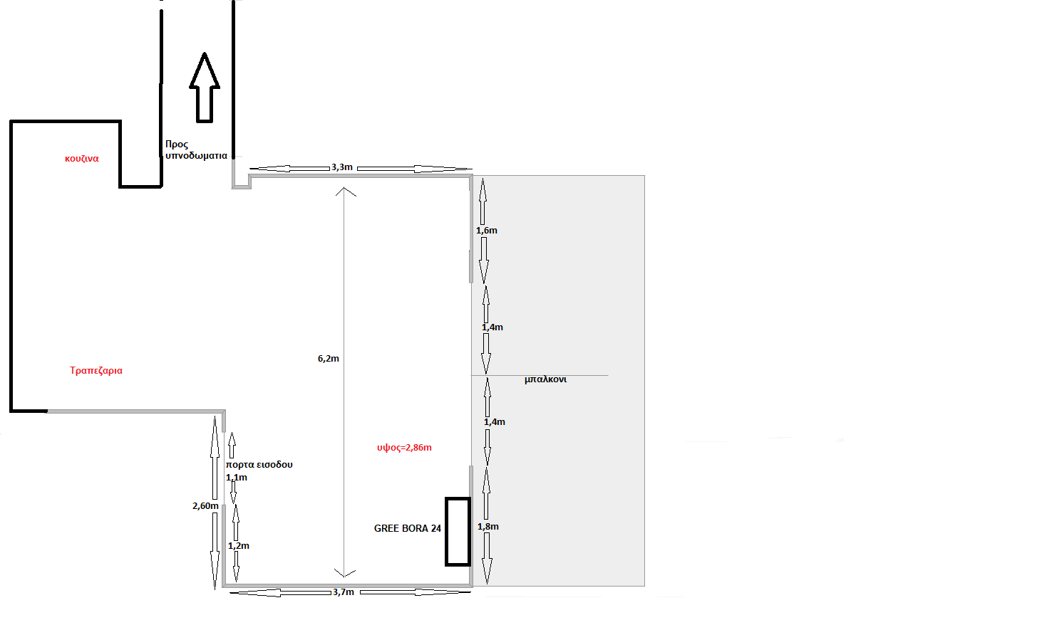

Ο χωρος ειναι οπως το παρακατω σχεδιαγραμμα. Εγω για να υπολογισω απωλειες με το εργαλειο θα βαλω ολους τους χωρους η αρκει μονο το σαλονι?
Όλον τον ενιαίο.
Λοιπόν εαν το κλιματιστικό ήταν στο δίπλα τοίχο και κοιτούσε προς τα κάτω θα ήταν καλύτερα , υποψιάζομαι ότι η εξωτερική μονάδα είναι κολλημένη απέξω οποτε αν ισχύει αυτό μάλλον πάνε περίπατο τα ελάχιστα μέτρα σωληνώσεων που χρειάζεται ένα τέτοιο κλιματιστικό , μέτρα απωλειες για το χώρο που είναι δηλαδή αυτό που φαίνεται στο σχεδιάγραμμα εφόσον δεν έχεις πόρτες εκεί και εαν αφήνεις όλες τις πόρτες ανοιχτές στο υπολοιπο σπίτι κανε μια μέτρηση για όλα τα τμ για να δεις ποσό θέλει γενικά το σπίτι σου

Το εβαλε εκει ο εγκαταστατης γιατι το πρηγουμενο που ειχαμε και ηταν στο κεντρο του διπλα τοιχου μας παγωνε. Οντως η εξωτερικη ειναι απεξω και δεν εχει 3m σωληνα. Στα δωματια προσπαθω να εχω κλειστες τις πορτες μιας και αυτα εχουν δικο τους aircondition. Θα ανεβασω σε λιγο απωλειες για το χωρο σαλονι-κουζινα-τραπεζαρια που ειναι ψιλοενιαιος.
Βαζω και απωλειες: (καποια τα εβαλα στο περιπου γιατι δεν ξερω πχ τι μονωση εχει το δαπεδο). Τωρα σαν επιθυμητη θερμοκρασια εβαλα 22, σωστα το εβαλα για ψυξη?

Οι απωλειες είναι αστείες

Τι εννοεις εκανα κατι λαθος με το εργαλειο υπολογισμου?
Λέω ότι οι απωλειες είναι λίγες παραπέμπουν σε 13 αρι κλιματιστικό , οποτε ένα 24 αρι θα έπρεπε να έχει το,χώρο για πλάκα ,

Ξέρεις ποιο είναι το θεμα τώρα το κλιματιστικό είναι λάθος τοποθετημένο εφόσον δεν έχουν τηρηθεί τα προβλεπόμενα δε μπορείς να ρίξεις το φταίξιμο στο κλιματιστικό ειδικά όταν λες ότι το προηγούμενο ήταν σε άλλη θέση και σας παγωμε
