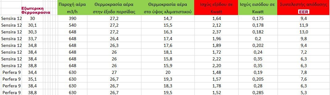

12 hours ago, Specs said:
Περισυ δεν προλαβα μεγαλες θερμοκρασιες για μετρησεις...φετος εως τωρα αυτα και απο μεθαυριο στους 44 βαθμους.
Νομιζω η αποδοση ειναι εξαιρετικη επειδη κατεβαινει χαμηλα το Σενσιρα και το Περφερα και μαλλον εκει εγκειται η τεραστια οικονομια ως προς το Χαγιερ.
Αν κατι σας φαινεται λαθος, αναμενω για διορθωση.
Ωραίος, τέτοια θέλουμε στο τόπικ, όχι μόνο "αχ παιδιά, να πάρω τογιοτόμι ή γκρη που είναι οι καλύτερες μάρκες Ιαπωνίας και Αμερικής αντίστοιχα; ".
Με άλλα λόγια, οι κάτοχοι δαηκίνου ανάπαυλα - αισθητήρα, επωφελούμεθα τα μέγιστα όταν έξω ΔΕΝ είναι μόρντορ. Με ένα φυσιολογικό καλοκαίρι 35 βαθμών, έχουμε τοπ απόδοση που μπορεί να ξεπερνάει ακόμα και την ακριβότερη σειρά της ίδιας εταιρείας. Από τους 37-38 και πάνω αρχίζει η ταλαιπώρια και φαντάζομαι ότι στους 40 - 40+ των επόμενων ημερών, θα έχουμε κατακόρυφη πτώση σε επίπεδα τύπου 4,5-5.
Τι ζητούμενη εσωτερική είχες σε αυτές τις μετρήσεις; 27/28;

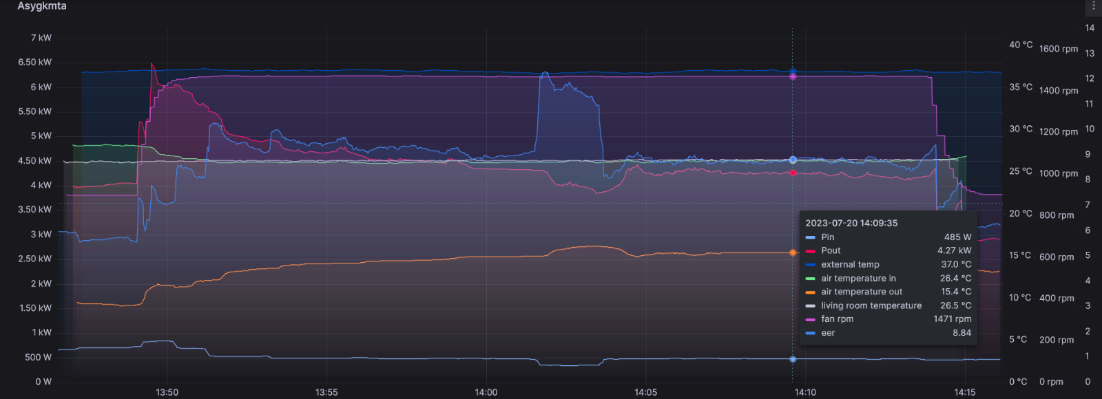

@Specs, φοβερή αύξηση του eer με υψηλή ταχύτητα ανεμιστήρα (όπως συμβουλεύεις) :
https://snapshots.raintank.io/dashboard/snapshot/RNM1m7wxQdK2NA2bd9XqaOASWkMrG7fD
αλλά με ένα μειονέκτημα. Η θερμοκρασία αέρα από εκεί που έβγαινε με 8-9C, πήγε 18C, οπότε σταμάτησε η αφύγρανση και ανέβηκε η σχετική υγρασία και άρχιζε να μυρίζει ο χώρος. Μου θύμισε όταν είχα το asyg24klca . Άτιμη ζωή, δεν μπορείς να τα έχεις όλα.
αφου με το 24ρι Φουζιτσου παιρνεις 14 εως και 16 εερ στους 32 στο Χαι , αρχοντας εισαι!
στο Σενσιρα , ιδια θερμοκρασια παιρνω 13 , οχι ασχημα μιας και το ειχα σταμπαρει οτι στα 12ρια της νταικιν χτυπαει πολυ υψηλα και δεν μενει πισω απο τα περφερα. Τεφαρικι μου βγηκε...
τωρα περιμενω να δω γιατι το Περφερα δεν φτανει αυτα τα νουμερα εερ και γενικα μενει πισω. Θεμα θερμομετρων δεν παιζει , αλλα καλου κακου αυριο θα τα κανω τραμπα ( της εισαγωγης φιλτρων μονο ) εκτος αν παιζει ρολο το οτι το Περφερα ειναι στην ΝοτιοΔυτικη γωνια του καθιστικου-κουζινας και η κουζινα ειναι εκει, ενω το σενσιρα στον νοτιο τοιχο
μακρια απο εστιες θερμοτητας, στο καθιστικο.
Έκανα ένα τεστ στους 37C. Ισορρόπησε κάπου στα 8.8 eer
στην συνεχεια οσων εγραψα πιο πανω...
μου περναει απο το νου, μιας και μονο η Τοσιμπα ειναι ξεκαθαρη με πινακες μερικων φορτιων, πως ισως εχει να κανει με το οτι το Περφερα παρουσιαζεται ως καλυτερο σε δεικτες εερ σε υψηλες θερμοκρασιες αλλα εκει ειναι σε χαμηλα βατ (σε αντιθεση με το Σενσιρα) και με την ανεση που εχουν οι κατασκευαστες να δηλωνουν οτι ισχυ "δηλωμενη" θελουν για αναφορα , ισως κρυβεται εκει η αληθεια και αυτο θα μετρησω να δω τι παιζει τελικα στην πραξη κι οχι στο "οτι δηλωσεις εισαι"...
εντιτ στους 38,1 εχω 8,1 Σενσιρα εερ
