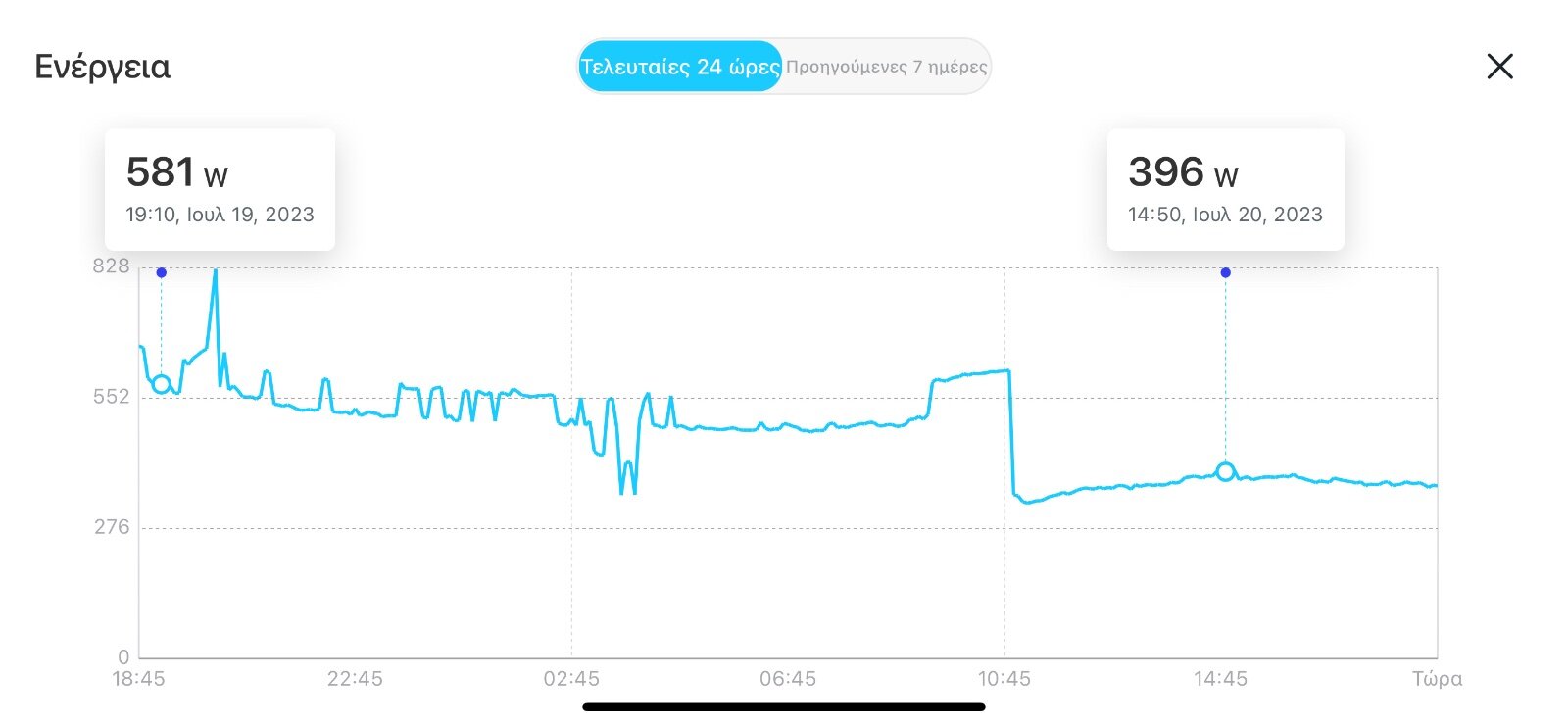

Κατανάλωση του Haori 16, με ζήτηση στους 27 όλο το 24ωρο, από 12/7 ως σήμερα. Καλύπτει όλο το σπίτι μόνο του με διαφορά 1 βαθμό περίπου (28) στη μία κρεβατοκάμαρα.
Spoiler
Screenshot_2023-07-20-16-01-56-634_com.tplink_iot.jpg.c31964ee33e841e1f4658a7d1c54163b.jpg
Spoiler
Screenshot_2023-07-20-16-01-26-695_com.tplink_iot.jpg.a99a1d6d00d338d06161f2df65fa1873.jpg
Spoiler
Αγνοήστε την τιμή, δεν έχω υπολογίσει την τρέχουσα τιμή κιλοβατώρας. Screenshot_2023-07-20-16-52-17-675_com.tplink_iot.jpg.29f01660b03a75888261781e5a6d1398.jpg
  Απόκρυψη περιεχομένων
Μάλλον είμαι ευχαριστημένος από κατανάλωση για Αθήνα. Σίγουρα είμαι ευχαριστημένος από την ατμόσφαιρα που έχω, ανεμιστήρας auto.

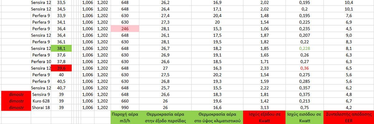

@Specs daikin atxc25b , watt 375 , αέρας εισόδου 26,6 εξόδου 18,3 (δυτικό)
toyotomi kuro 628 , watt 213 , αέρας εισόδου 26 εξόδου 19,6 (ανατολικό)
Toshiba Shorai 18 , watt 750 , αέρας εισόδου 26 εξόδου 16 (δυτικό)
εξωτερικη θερμοκρασία 39  η μέτρηση έγινε περίπου στις 17:00
Ανεμιστήρες στη τελευταία σκάλα σε όλα τα μηχανήματα η μέτρηση έγινε με το,ίδιο θερμ9μετρο και στα τρία κλιματιστικά
παντως στο δυτικό το μπαλκόνι και κάτω από τις τέντες το θερμόμετρο δείχνει 43,6 με τους ανεμιστήρες από τις εξωτερικές μονάδες να βομβαρδίζουν το χώρο
Επεξ/σία από dimostr
ΕΕΡ λοιπον
4,2 Σοραι (Εντζ εβαλα παροχη αερα 990)
4,8 Σενσιρα 9 (παροχη οπως Σ εβαλα 648)
6,7 Κουρο 9 (παροχη 660)
Σκαλοπατι στην ισχυ εκαναν? αν ναι ολα η ποια?
Επεξ/σία από Specs
7 λεπτά πριν, Specs είπε
ΕΕΡ λοιπον
Το Toshiba όχι απλά ανέβασε σταδιακά από 400-450 που το άνοιξα το πρωί κατά τις 7 και πήγε εκεί και κάθεται το daikin στο ξεκίνημα μπήκε γρήγορα στη ζώνη των 170-180 και κατα τις 1 το μεσημέρι που άρχισε να γυρνάει ο ήλιος πήγε στα 350 το toyotomi έκανε για κάνα τρίωρο από τα 180 που δούλευε πηγε στα 340 και αυτό και μετά έπεσε στα 200 που παίζει τώρα
