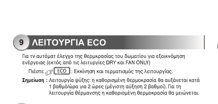

Κατανάλωση edge18. Οι ενδείξεις είναι χωρίς λειτουργία eco και με λειτουργία eco. Εξωτερική ίδια και τις 2 μέρες (35). ζήτηση 26.
στο σπίτι 26,4 και στις 2 περιπτώσεις. Δεν βλέπω λόγο να απενεργοποιήσω το eco.
Το eco κατά 99% είναι σαν να πατάς +1 στο τηλεχειριστήριο, οπότε θα ανέβει η θερμοκρασία του χώρου.
Δεν γίνονται μαγικά παιδιά.
Μακάρι να υπήρχε ένα κουμπί και ξαφνικά το κλιματιστικό να είχε τον διπλάσιο βαθμό απόδοσης...

Δηλαδη σε λειτουργια 24/7 με 581 βαττ την μια μερα και 396 την αλλη εχεις το ιδιο αποτελεσμα ?

Το διάβασα κι εγώ. Στην πράξη όμως δεν είδα διαφορά από τις 11 το πρωί που ενεργοποίησα το eco. Με βάση το manual, θα έπρεπε να έχει ανεβάσει τη θερμοκρασία μέσα σε 2 ώρες. Δεν ξέρω. Η διαφορά στην κατανάλωση πάντως είναι σημαντική. IMG_7798.jpeg.b4e2d9fc50e8a2dd9e51c5667a1c01da.jpeg
μονο αυτο δουλευει στον χωρο? παντως τα δομικα στοιχεια σιγουρα θα ανεβασαν θερμοκρασια αν το εχεις 24/7 , αλλιως σκετος ο χωρος θα κραταει αρκετες ωρες πριν αλλαξει θερμοκρασια
Σε σώζει η θερμική αδράνεια των δομικών στοιχείων.
Τελικά θα ανέβει η θερμοκρασία. Είναι αδύνατο να γίνει κάτι άλλο.
