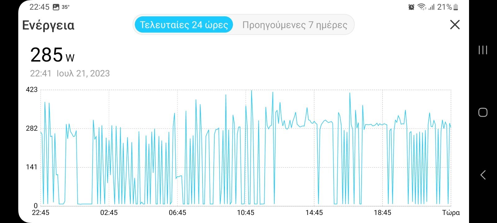

MSZ-LN25-2 σε υπνοδωμάτιο περίπου 10 τ.μ. Ζήτηση 25 βαθμούς και βλέπω αυτό... Πολύ περίεργο γιατί άλλος χρήστης παλιότερα είχε δει το δικό του να κατεβαίνει κάτω από 100w.

1 λεπτό πριν, el_jefe είπε
μπορεί να έχεις 27 βαθμούς εσωτερική και να μην προλαβε ή να έφτασε τη θερμοκρασία αλλά τα δομικά υλικά να μην έχουν κρυώσει ακόμα  ή να έχει άλλες απώλειες χώρου το άλλο μέλος

4 λεπτά πριν, korakios είπε
Το έχω ανοιχτό σχεδόν 24/7, οπότε λογικά τα υλικά πιάσει θερμοκρασία. Έτσι όπως το καταλαβαίνω, τα ~270 watts που πιάνει είναι υπερβολικά, οπότε σβήνει για να μην κατεβάσει πολύ τη θερμοκρασία. Θα περίμενα όμως να έριχνε την ισχύ του σε μια σταθερή τιμή ώστε να κρατάει σταθερή και τη θερμοκρασία χωρίς να σβήνει.

49 λεπτά πριν, el_jefe είπε
τον αισθητήρα 3D I see MSZ-LN25-2 απενεργοποιησε τον

4 λεπτά πριν, dimostr είπε
Και με και χωρίς τα ίδια πάνω κάτω έκανε...
