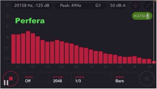

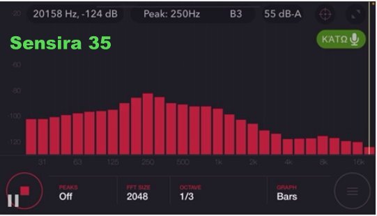

Για δοκιμαστε καμμια εφαρμογη αναλυσης ηχου με το κινητο σας ΟΣΟΙ ΕΧΕΤΕ ΘΟΡΥΒΟ ΣΕ ΙΔΙΑΙΤΕΡΗ ΣΥΧΝΟΤΗΤΑ οπως αυτη που αναφερουν προσφατα οι φιλοι μας για την εξωτερικη μοναδα τους.
οι καταγραφες ηχου δεν αρκουν, χρειαζεται αναλυση κατα συχνοτητα, οπως εκανα κι εγω για να συγκρινω το Perfera vs Sensira μου...
Spectrum,Analyzer κλπ ειναι μερικες απο αυτες

Να δουμε καταρχην αν ειναι υπαρκτος και συγκριθει κ με αλλους σε ιδια μηχανημτα η απλα ειναι υπερευαισθησια σε καποιους σε συγκεκριμενες συχνοτητες...
Αυτες ειναι οι μετρησεις μου που ειχα βαλει και επιβεβαιωναν οτι σε μενα τουλαχιστον το Perfera ενοχλουσε λογω μπασου ηχου...(οι ψηλες λογω ηλικιας εχουν χαθει απο καιρο,κουφαλογο γαρ!) αν και τα db κατασκευαστη δεν εδειχναν κατι το προβλημα ηταν στην συχνοτητες.

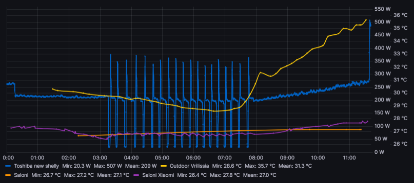

Χθες κάποιος φίλος είπε ότι έχει το edge αν δεν κάνω λάθος σε ECO mode και του καίει λιγότερο κλπ και είπα να κάνω (ξανα) κάποια δοκιμή. Το είχα δοκιμάσει μόνο όταν το αγόρασα πριν 2 χρονια. (Shorai 24)
Το παρακάτω είναι τι έκανε από τα μεσάνυχτα και έπειτα. Όπως είναι φυσικό όντως παίζει χαμηλότερα. Ζήτηση 26.
Εκεί που ξεκινάνε τα ανεπαίσθητα on-off το γύρισα από ταχύτητα 2 σε αυτόματο. Κατά τις 09:30 το πρωί είδα ότι η θερμοκρασία στον χώρο άρχισε να ανεβαίνει και άλλαξα το αυτόματο αέρα σταδιακά μέχρι το 5 (φουλ) .Ελάχιστα μεν αλλά σταδιακά η θερμοκρασία συνέχισε να ανεβαίνει, το ίδιο και η υγρασία. (έφτασε 63 από 50-52 που είναι συνήθως με ζήτηση 27 και μέσο όρο 420-450 watt).
Επειδή η οικογένεια είναι για ψώνια συνεχίζω το πείραμα και εκεί που φθάνει στα 500, έχω ζήτηση 24 ECO με φουλ αέρα)
Εδώ ο χώρος δρόσισε μεν αλλά αν τρέχει με 500w και είναι (προς το παρόν) σαν να το τρέχω στους 27 με φουλ αέρα και να καίει και λίγο παραπάνω..
Θα συνεχίσω τα πειράματα ώσπου να γυρίσουν αλλά δεν νομίζω να δω κάποια σημαντική βελτίωση προς το καλύτερο.
ΙΣΩΣ τα βράδυα όμως να είναι οκ να το γυρίζω σε ECO γιατί έκαψε κάτι λιγότερο από ότι συνήθως και ο χώρος ήταν σε καλή κατάσταση..

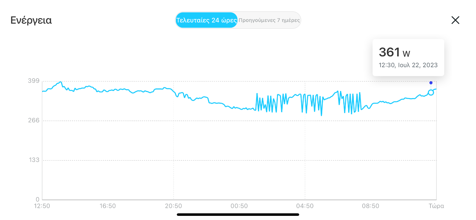

Κάτι Eco, sleep κλπ είναι ψευδοmodes μιας και τα περισσοτερα απλά ανεβαζουν/κατεβαζουν τη θερμοκρασία κατα 0,5/1 βαθμό ανά 1-2 ώρες πχ και δεν είναι οτι δουλευουν με διαφορετικό τρόπο. Με το χέρι αν το κάνεις κ εσυ καθε 2 ωρες το ίδιο αποτελεσμα θα έχει

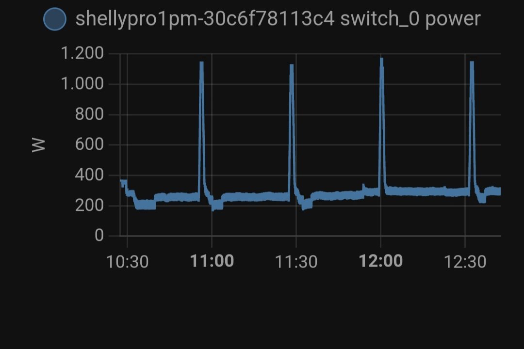

Από τις 10:30 το πρωί μέχρι στιγμής, legend 18 ζητούμενη 26.5 κατανάλωση κατά μέσο περίπου 280w τι λέτε είναι καλά? το βράδυ θα βάλω για όλη την ημέρα

Το ξαναλέω: λειτουργία ψύξη, ανεμιστήρας auto, περσιδες auto, ζήτηση 26. Από το πρωί της Πέμπτης ενεργοποιημένο το eco. Δεν έχει αλλάξει κάτι άλλο. Κι εγώ πίστευα ότι θα ανεβάσει θερμοκρασία σταδιακά. Το ανώτερο που έχω δει στο σαλόνι είναι 26,9 αλλα πιστεύω πως ανέβηκε επειδή το θερμόμετρο είναι κοντά στην εξώπορτα και είχε μείνει ανοιχτή για λίγη ώρα. Τώρα δείχνει 26,4.
