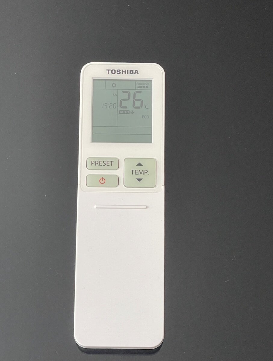

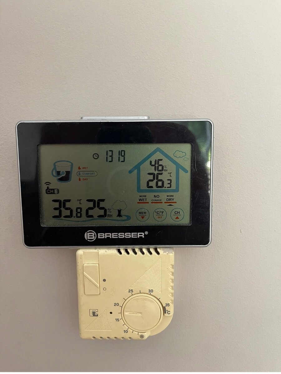

15 minutes ago, kostasmor said:
Το ξαναλέω: λειτουργία ψύξη, ανεμιστήρας auto, περσιδες auto, ζήτηση 26. Από το πρωί της Πέμπτης ενεργοποιημένο το eco. Δεν έχει αλλάξει κάτι άλλο. Κι εγώ πίστευα ότι θα ανεβάσει θερμοκρασία σταδιακά. Το ανώτερο που έχω δει στο σαλόνι είναι 26,9 αλλα πιστεύω πως ανέβηκε επειδή το θερμόμετρο είναι κοντά στην εξώπορτα και είχε μείνει ανοιχτή για λίγη ώρα. Τώρα δείχνει 26,4.
Σε πόσα τετραγωνικά είναι το συγκεκριμένο? Και έχεις σε 2-3 διαφορετικα σημεία στον χώρο αισθητήρες (και μακρυά) για να μας πεις τις αντίστοιχες θερμοκρασίες?  Έχω με 3 διαφορετικούς αισθητήρες σε διαφορα σημεία είδα παντου αύξηση θερμοκρασίας και σίγουρα υγρασίας..  Δεν πάω να σε βγάλω τρελό αλλά αυτό που λέει ο φίλος παραπάνω ισχύει.. Αν δηλαδή δεν έκαναν κάτι μούφα (πχ να ανεβάζει την ζητούμενη σταδιακά) ποιός ο λόγος να βάλουν κάποια επιπλέον λειτουργία? Θα δούλευε τόσο καλά και αποδοτικά από την αρχή..
Μήπως το ECO και ας φαίνεται ενεργοποιημένο έχει απενεργοποιηθεί και τόσα ζητάει ο χώρος σου..? Αυτό μου κάνει περισσότερο πιθανό με βάση την κοινή λογική και ότι γνωρίζουμε και παρατηρούμε εδω

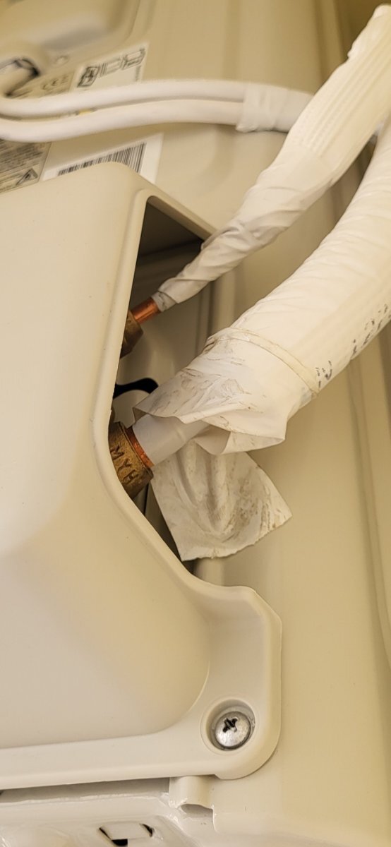

5 ώρες πριν, tollisth είπε
Εχω στο σπίτι την απλη την μόνωση την μαύρη,αν βαλω λίγο από το ξεκίνημα για μερικούς πόντους και το τυλίξω με μονωτική  πειράζει,θα σταματήσει η υγροποίηση?
Θα φτιάξει απλά θέλει καλό τύλιγμα, μετά θα ιδρώνουν μόνο οι βάνες και το νερό θα καταλήγει στην αποχέτευση της εξωτερικής μονάδας.

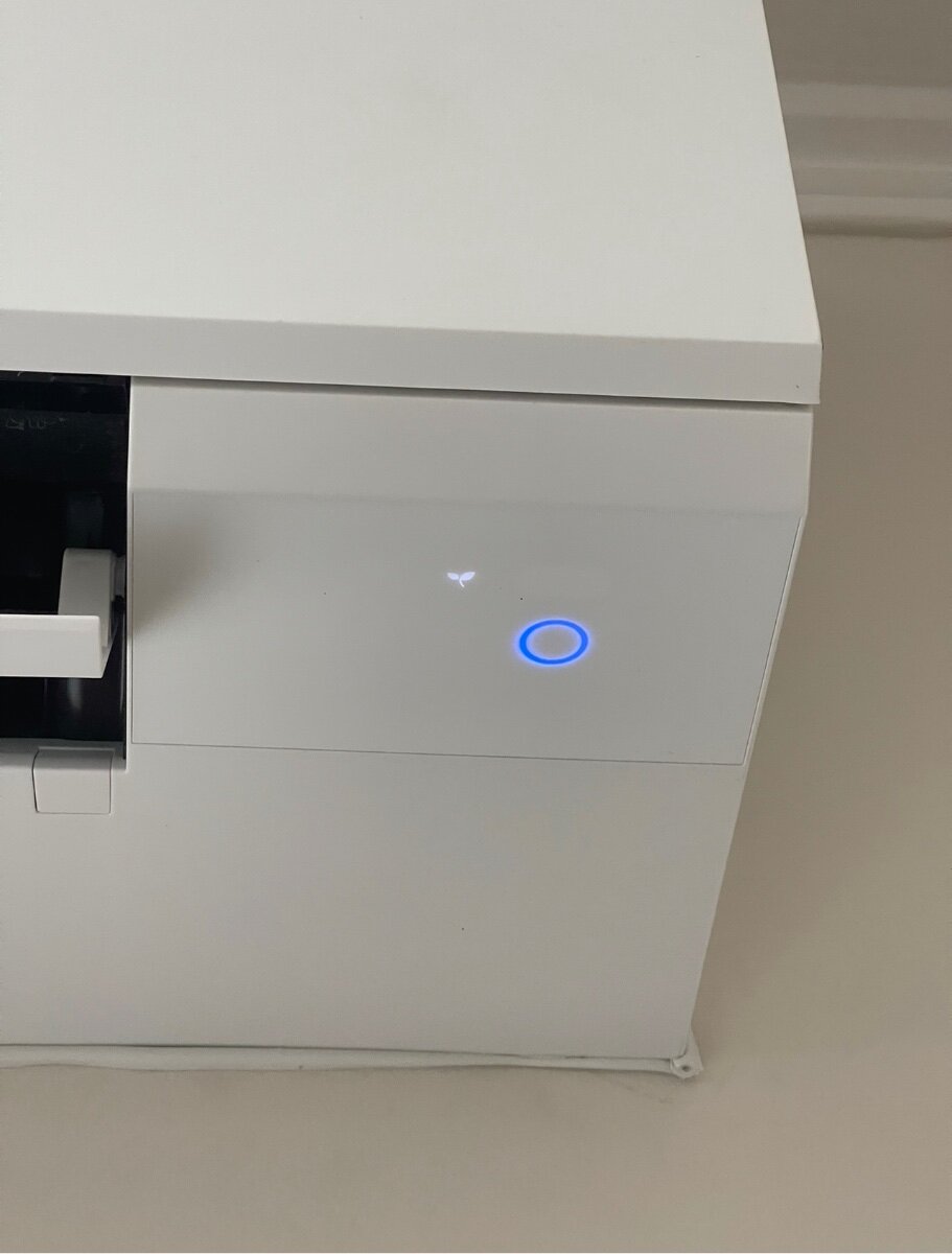

Παιδιά όλα αυτά που λέτε τα ακούω. Θεωρητικά συμφωνώ. Στην πράξη όμως φαίνεται ότι συμβαίνει κάτι άλλο. Δεν ξέρω γιατί δεν είμαι ειδικός. Ότι έχω μάθει, το έχω μάθει από εδώ μέσα. Εννοείται ότι δεν έχω λόγο να γράψω κάτι που δεν ισχύει. Ο χώρος είναι περίπου 30τμ. Το θερμόμετρο είναι στα 5 μέτρα περίπου μακριά από το κλιματιστικό. Εκεί που ήταν πάντα. Σας επισυνάπτω φωτογραφίες
Βγάλε το ECO και μην πειράξεις τίποτα άλλο. Λογικά δεν θα αλλάξει τίποτα..
1 λεπτό πριν, userAnon είπε
Μόλις το έκανα. Θα ενημερώσω.
10 λεπτά πριν, kostasmor είπε
 Βλέπω καλά; Η εσωτερική μονάδα πατάει το καλώδιο από την δεξιά μεριά και έχουν βάλει κάτι σαν τσόχα; 😕

Δοκίμασε κάποια στιγμή επίσης το θερμόμετρο να το πας όσο πιο μακρυα γίνεται και στο πλάι του κλιματιστικού. Αν εκεί έχεις και παράθυρο που πέφτει ο ήλιος ακόμα καλύτερα..
Εγώ έχω τοποθετήσει ένα λάστιχο γιατί είχε ένα πολύ μικρο τριγμο η εσωτερική μονάδα

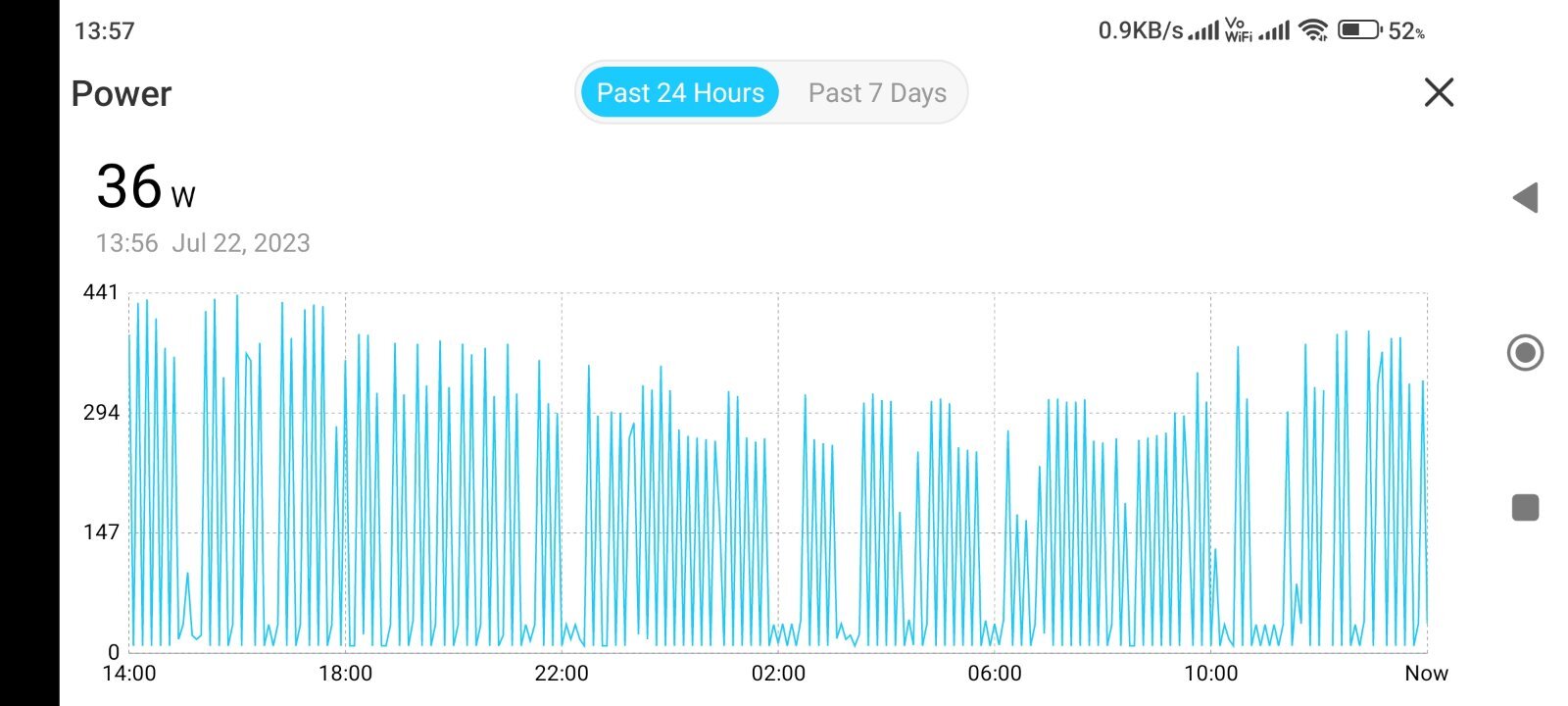

Καλημέρα, έχουμε καμιά ιδέα, πως να το πείσω να δουλέψει λίγο πιο συνεχόμενα σε χαμηλότερα watt ; atxc25.Screenshot_2023-07-22-13-57-39-013_com.tplink_iot.jpg.af6c11fbe57894423baac2db6e107be9.jpg
Κοιτα το πρώτο σχεδιάγραμμα
