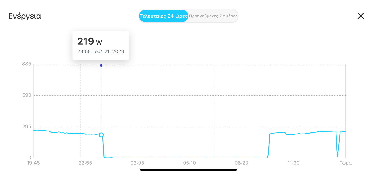

1 hour ago, tollisth said:
Από τις 10:30 το πρωί μέχρι στιγμής, legend 18 ζητούμενη 26.5 κατανάλωση κατά μέσο περίπου 280w τι λέτε είναι καλά? το βράδυ θα βάλω για όλη την ημέρα

Ενδεικτικά βάζω και μέτρηση από το edge 13 στην κρεβατοκάμαρα. Αυτό κλείνει το βράδυ και ανοίγει το πρωί. Ζητούμενη 26. Και αυτο σε eco και όλα στο auto.

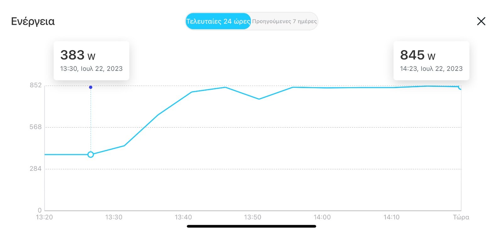

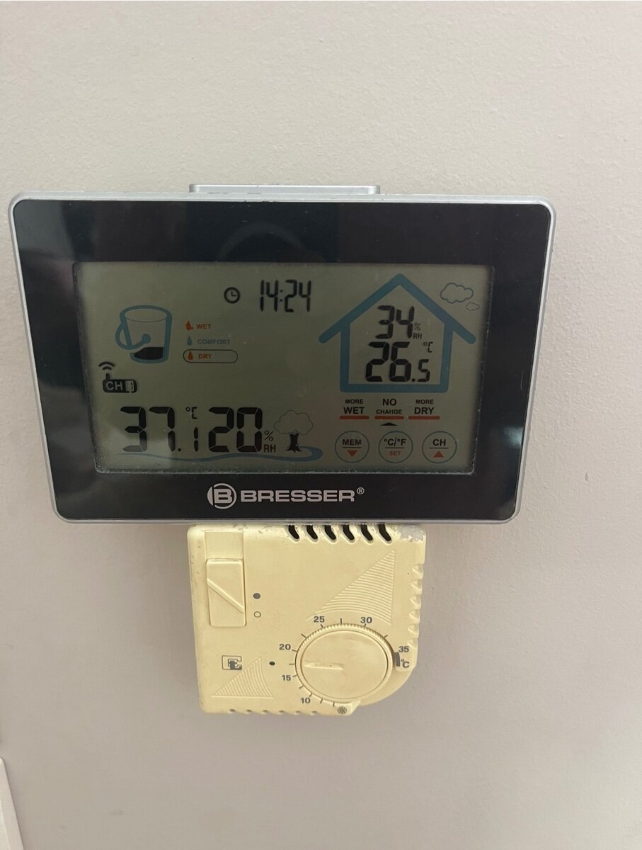

11 minutes ago, kostasmor said:
Μια ώρα μετά. Χωρίς eco.
Σίγουρα έχει αυξηθεί η ταχύτητα του ανεμιστήρα.
Το γυρνάω πάλι σε eco.
Άρα ανέβηκε στα 845 και ανέβηκε και η θερμοκρασία.. Ωραία.. Άστο στο ECO
Προσωπικά δεν καταλαβαίνω τι παίζει. Ούτε καν γιατί από τα 345 πάει στα 800+ ενώ πχ σε εμένα ανέβηκε από 280 στα 520.(πολύ μικρότερη διαφορά).

8 λεπτά πριν, userAnon είπε
Καλά, οι 0,2 βαθμοί δεν μου λένε κάτι. Μπήκε ζεστό φαγητό στο τραπέζι, άνοιξε λίγο η μπαλκονόπορτα και καθίσαμε και 3 άτομα να φάμε. Όσο να ναι επηρέασε. Το 845 δεν είναι τελείως valid. Πιστεύω αν το άφηνα μισή ώρα ακόμα, θα έπεφτε κατω από 600. Έτσι δούλευε πριν από την Πέμπτη το πρωί. Οι συνθήκες δεν έχουν αλλάξει.
Το εντυπωσιακό και αυτό που κρατάω είναι ότι στο eco ουσιαστικά δεν χάνω κάτι από την άνεση στο χώρο και η θερμοκρασία δεν ανεβαίνει. Δεν ξέρω αν βοηθάει και το 13αρι που είναι στην κρεβατοκάμαρα στην άλλη άκρη του σπιτιού. Όπως και να έχει, αλλιώς τα 600w και αλλιώς τα 350w
