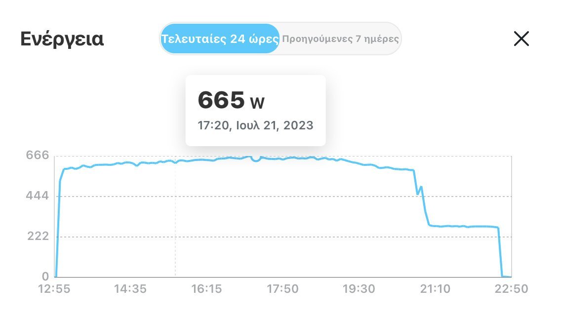

Ομως, (αυτο ας το διαβασουν προσεκτικα οι φιλοι εδω μεσα) οταν μετρησα για συγκριση την καταναλωση της περιστασιακης ως προς την συνεχομενη 24/7 λειτουργια, εκεινο που ελλειπε απο το παζλ ηταν (και το ειδα αργοτερα) πως για την αναπληρωση οταν επιστρεφει σε λειτουργια το κλιματιστικο, θα δουλευει φυσικα σε υψηλη ισχυ, αλλα το κυριαρχο ειναι πως ο βαθμος αποδοσης σε αυτη την ισχυ ειναι πολυ μικροτερος απο την λειτουργια σε μερικο φορτιο.
Ετσι τωρα που εξω παιζει 40+ επι μερες, οταν παμε για υπνο το βραδυ αλλαζουμε την ταχυτητα του ανεμιστηρα στο φουλ απο το αυτοματο και κατα κανονα ησυχο που το εχουμε οσο καθομαστε.
Ηδη με το που επεστρεψα απο το εξωτερικο και αρχισα την λειτουργια αυτη, εχω σχεδον ιδια καταναλωση με τις προηγουμενες , δροσερες ημερες.
Ειπαμε, αμα μετρηθηκε και φανηκε, γινεται αποδεκτο...
Το πινακακι εξελ που συγκεντυρωνω ειναι πολυ τρομακτικο!

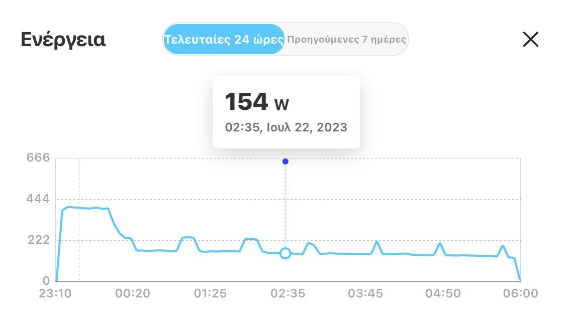

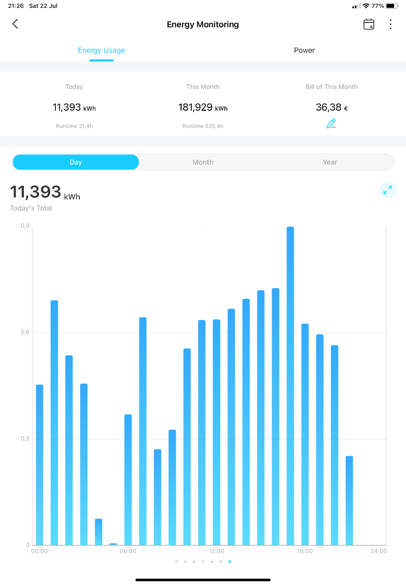

Οσο τρομακτικο ειναι το TCL που για ενα υπνοδωματι , η περιστασιακη χρηση παιζει 500-600 watt και δυστυχως @liakjim δεν μου βγηκε κι αυτο που δοκιμαζα με την κλειστη πορτα και συνεχομενη χρηση, ισως ειναι ενδεικτικο το peak με 666 watt, παρολο που για πολλες ωρες ειχε στρωσει στα 145 watt. 6 και 7 kwh το 24ωρο για ενα υπνοδωματιο ειναι αδιανοητο. Αβυσσος η συμπεριφορα των κινεζοειδων!)
Δες τα διαγραμματα...

ίσως σε βοηθήσουν άλλα μέλη , μήπως σε ψύξη και τα συχνά πλέον 40άρια θέλει άλλη θερμοκρασία το εργαλείο
το βράδυ με νορμάλ εξωτερικές θερμοκρασίες πόσο χαμηλά κατεβαίνει η κατανάλωση ?
Λίγο κατω από 300 την νύχτα και γύρω στα 500 την ημέρα

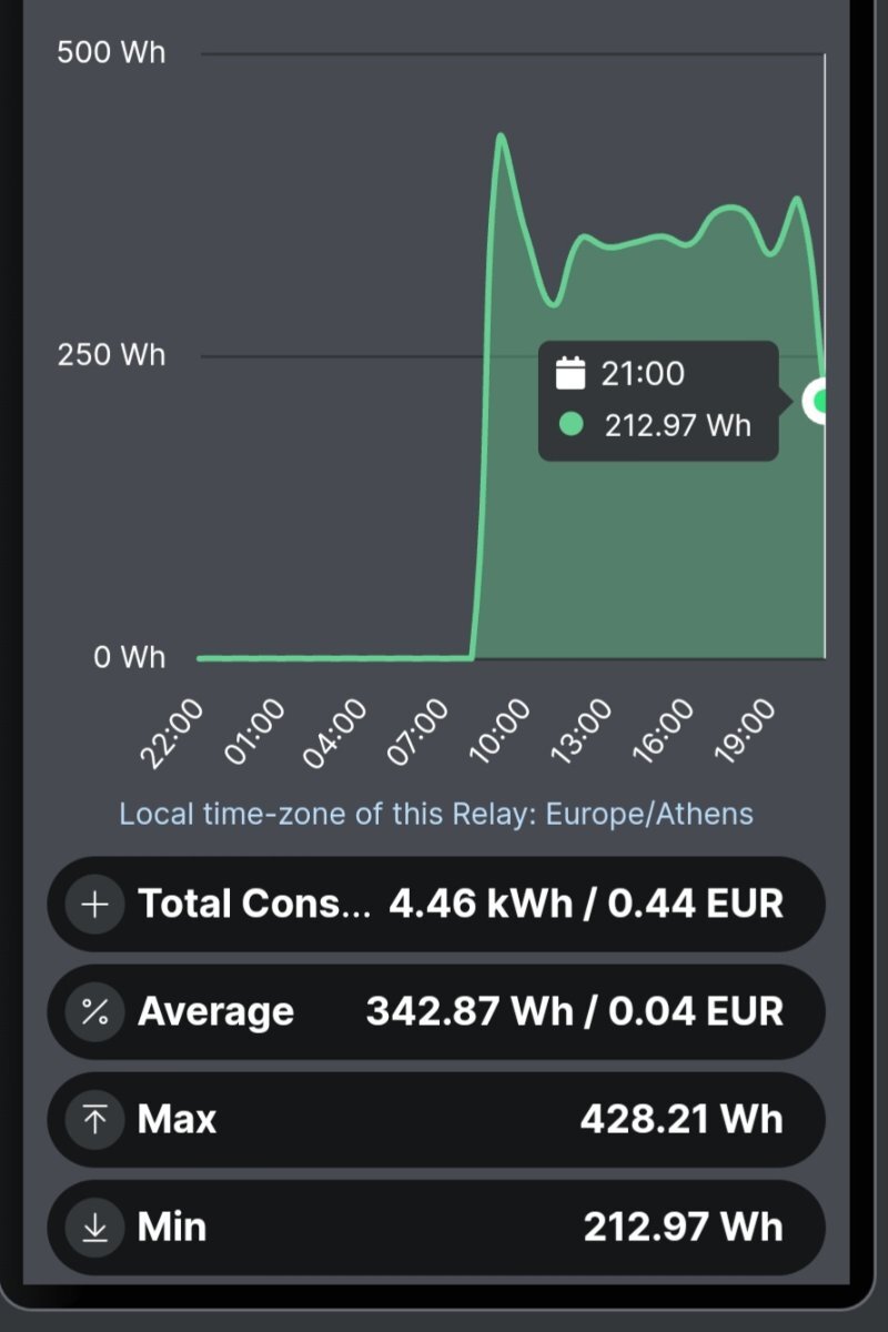

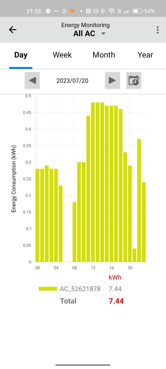

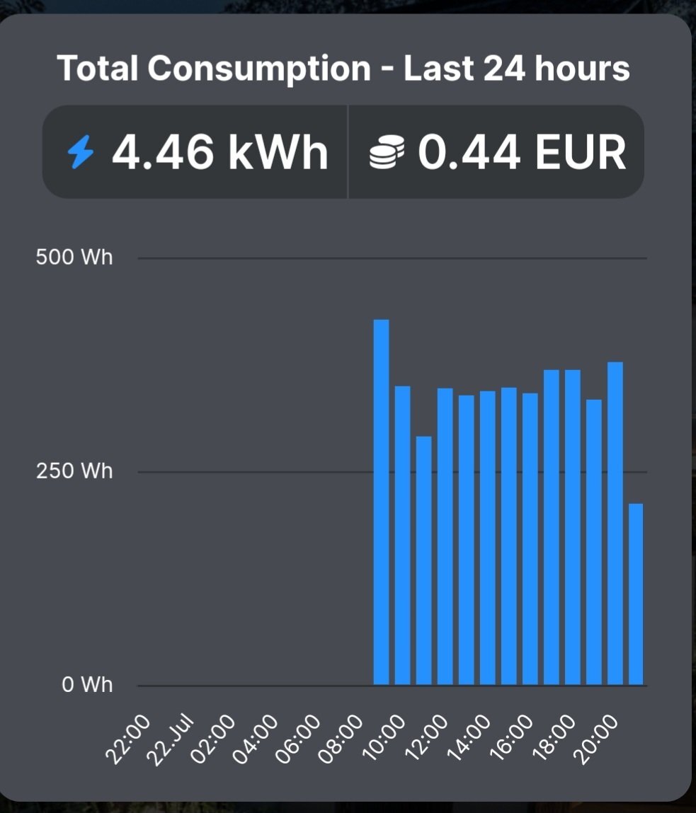

Πάντα είναι χρήσιμο η επιβεβαίωση για την χρήση  να έρχεται  και μέσα από στοιχεία πέρα από την απλή εκτίμηση
Παραθέτω και εγώ 12 ώρες από το πρωί  legend 18 ζητούμενη 26.5 σε ενιαίο χώρο με ανοιχτές πόρτες στα 2 υπνοδωμάτια
