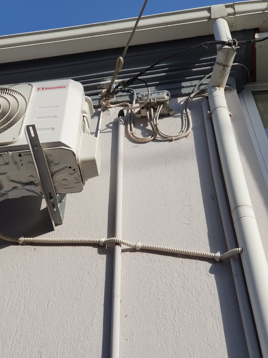

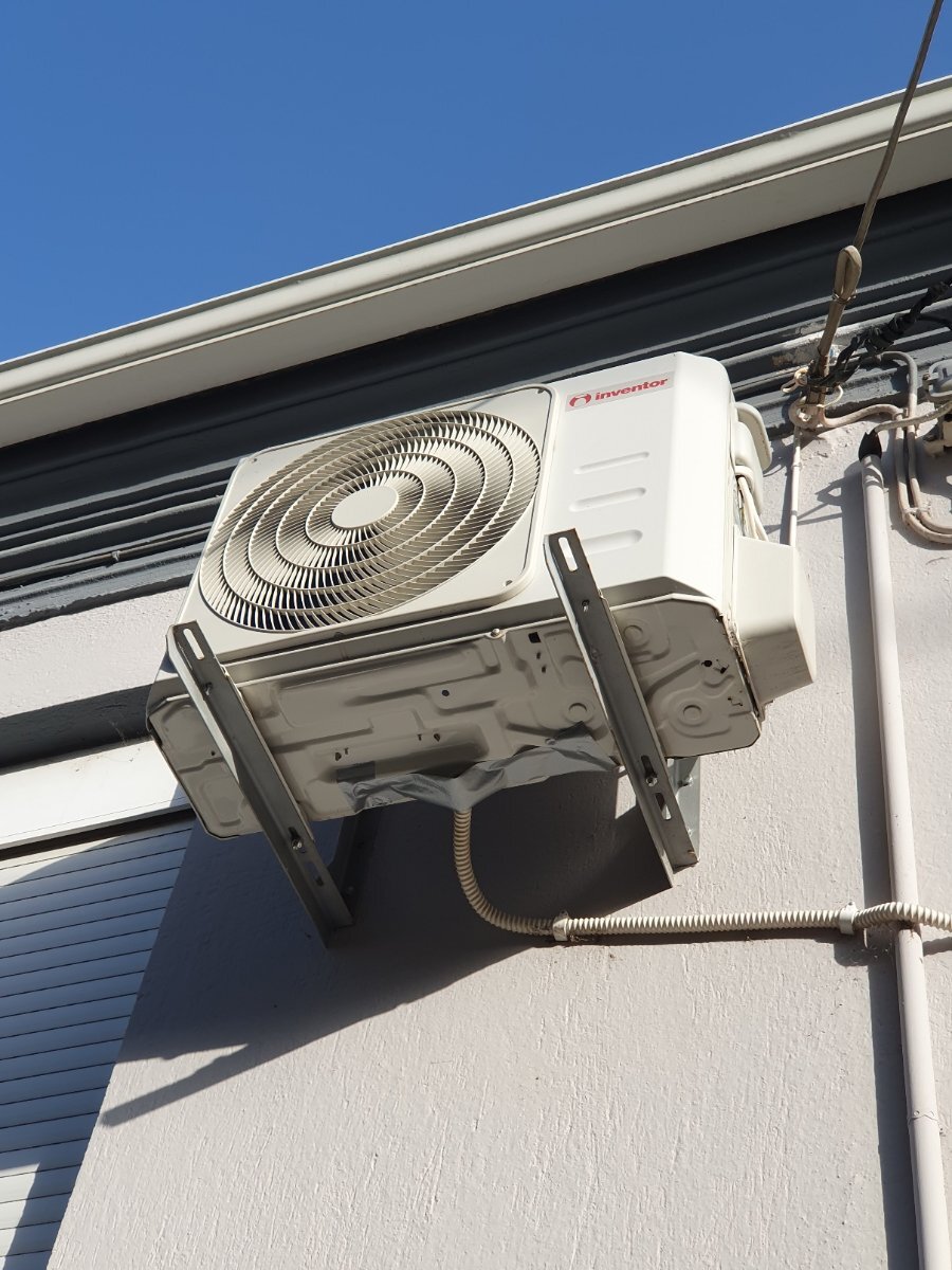

Άρα είναι για φάπες ο τύπος. Ούτε και 3μ σωλήνα έχω...
Οι ταινίες είναι επειδή μια φορά εγώ το καθάρισα και κόπηκε εκείνο το λαστιχένιο στην άκρη.
Οκ, εκεί πάνω που είναι νομίζω ότι είναι ψιλονορμαλ να το πάει έτσι.
Το μήκος του χαλκοσωλήνα είναι όντως θέμα αν είναι κάτω από 3μ αλλά αν δεν έχεις θόρυβο, χεστο τώρα.

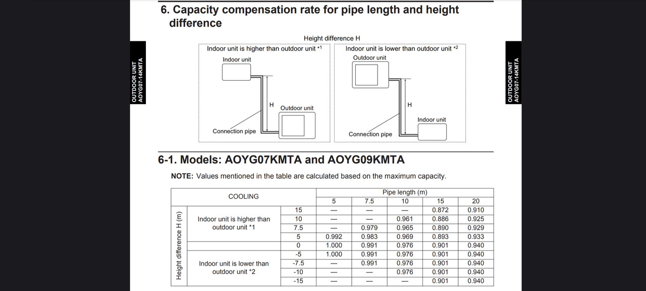

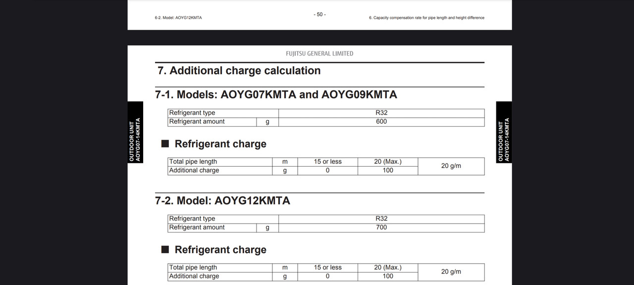

Πάντως το asyg09kmta ναι μεν χάνει ένα 10% , που δεν είναι και λίγο, αλλά μέχρι τα 15μ είναι οκ χωρίς έξτρα φρεον. Ας πει μοντέλο ο φίλος
Screenshot-2023-07-23-01-01-22-41-e2d5b3
Screenshot-2023-07-23-01-01-48-87-e2d5b3
