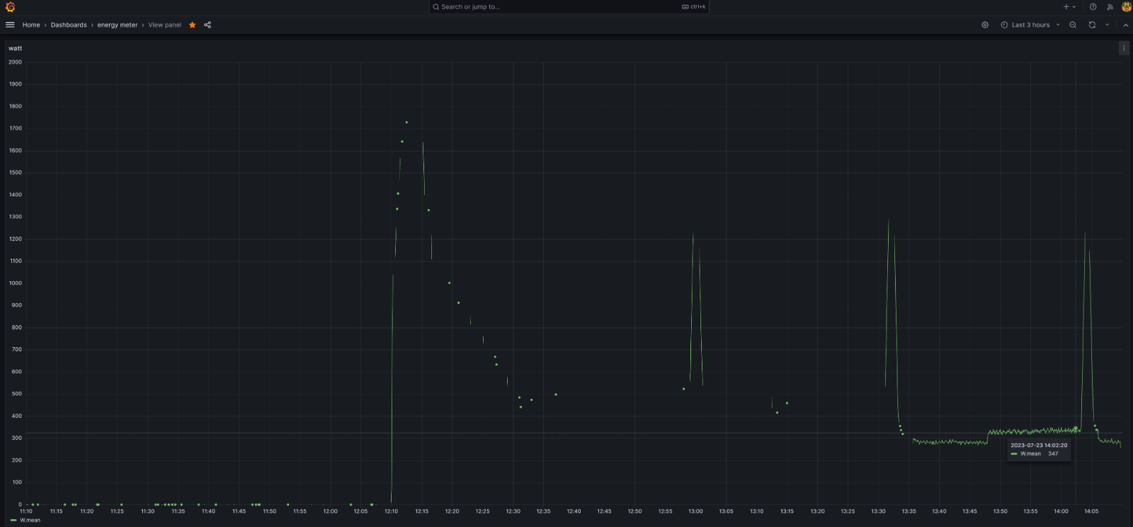

Τζάμπα λεφτά θα δώσει , έχει  ανάψει το κλιματιστικό όπως λέει εδώ και κάνα διωρο μέσα στο καύσωνα δηλαδή και  δεν έχει το I feel ενεργοποιημένο ο αισθητήρας του κλιματιστικού που είναι στο ταβάνι και λίγο δείχνει , ποτε θα γεμίσει ο χώρος κρύο αέρα ώστε να φτάσει εκεί πάνω
Το i feel που λέτε ποιο είναι; Δεν το έχω δει πουθενά στο manual όταν το διάβαζα .
Ρε παιδιά γιατί εμένα δεν μου φαίνεται φυσιολογικό όλο αυτό; Και εχθές όλη μέρα το είχα ανοιχτό και δούλευε στο μάξιμουμ ενώ το είχα βάλει στους 30...ακόμα και την νύχτα..  Μόνιμα 32 μου έλεγε εσωτερική θερμοκρασία..

οι περσίδες είναι ψηλά σηκωμένες? αν έχει βάλε ifeel..
βάλε το θερμόμετρο που έχεις στην πάνω πλευρά της μονάδας να δεις τι θερμοκρασία διαβάζει εκεί

Εχεις θεμα με τον αισθητηρα ξεκαθαρα..Μηπως δεν εχει κλεισει καλα η τρυπα στον τοιχο και μπαινει ζεστος αερας μεσα οποτε μπερδευεται ο αισθητηρας;
Οι περσίδες είναι στην ευθεία .
Οκ τώρα θα δοκιμάσω το θερμόμετρο πάνω στην μονάδα να δω τι λέει .
Το άνοιξα σήμερα κατά τις 12 με ζήτηση στους 26,5 και στην συνέχεια στους 27 ,θερμοκρασία χώρου 27,8  κατανάλωση στα 330 w περίπου,με εξωτερική  στους 36 και κατι
Το άνοιξα εχθές να δω που είναι ο αισθητήρας αλλά δεν μπορώ να καταλάβω . Απέξω πάντως που έχω δει την τρύπα είναι καλά κλεισμενη..
Μηπως εχεις συρομενα κουφωματα στο σημειο που περνουν οι σωληνες;
Γενικά, καλό θα ήταν όλοι να αναφέρουμε το κλιματιστικό και τον χώρο για να καταλαβαίνουν όλοι τι βλέπουν..
Ναι σωστά,ήταν σε συνέχεια από εχθές για αυτό δεν έγραψα,αφορά legend 18 σε ενιαίο χώρο και με ανοιχτές πόρτες στα 2 υπνοδωμάτια
26 λέει το θερμόμετρο πάνω στην μονάδα....
άρα έχει πρόβλημα ο αισθητήρας... αν δεν έχει ifeel δεν μπορείς να κάνεις και πολλά, εκτός και αν βρεις που είναι και δεις μήπως δεν κάνει καλή επαφή ή κάτι τέτοιο..
