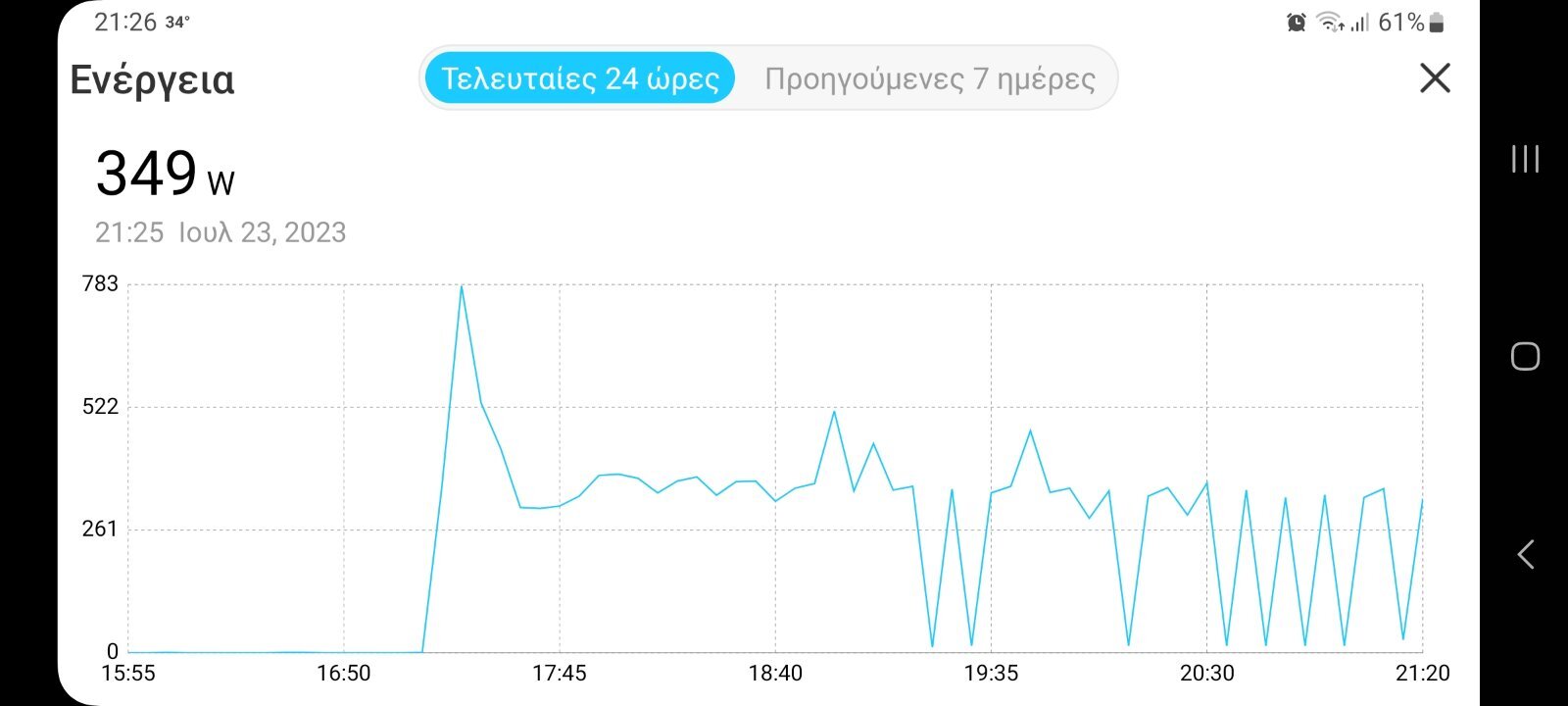

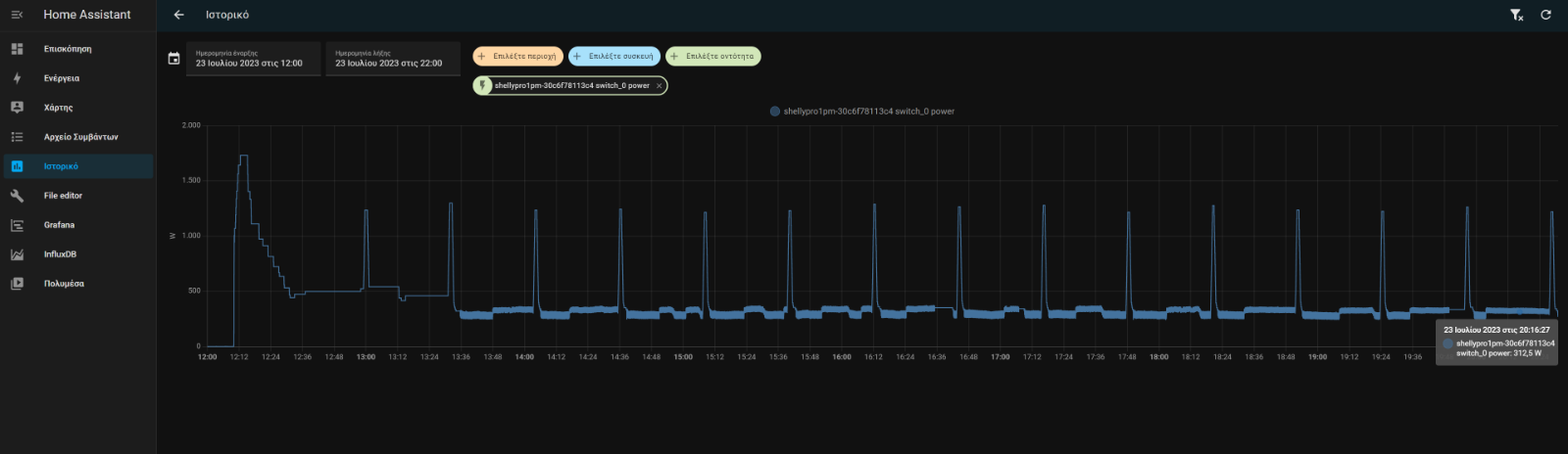

Στο τελείωμα της ημέρας με εξωτερική ακόμη 35 και ζητούμενη 27,legend 18 σταθερή λειτουργία στα 320w εκτός περίπου ανα 30 λεπτά που για κάποιο λογο ανεβάζει στροφές στιγμιαία το καταλαβαίνω και στον ηχο της εξωτερικής όταν το κανει,μαλλον έτσι είναι προγραμματισμένο ακριβως το ιδιο εχω δει και σε γράφημα που εχει ανεβάσει χρήστης με midea πρόσφατα

Για πλάκα, έβαλα το κλιματιστικό στους 31 βαθμούς στη... θέρμανση. Ίδια συμπεριφορά, με πιο υψηλή τιμή στα on, γύρω στα 330w. Τουλάχιστον δρόσισα το μπαλκόνι 😁

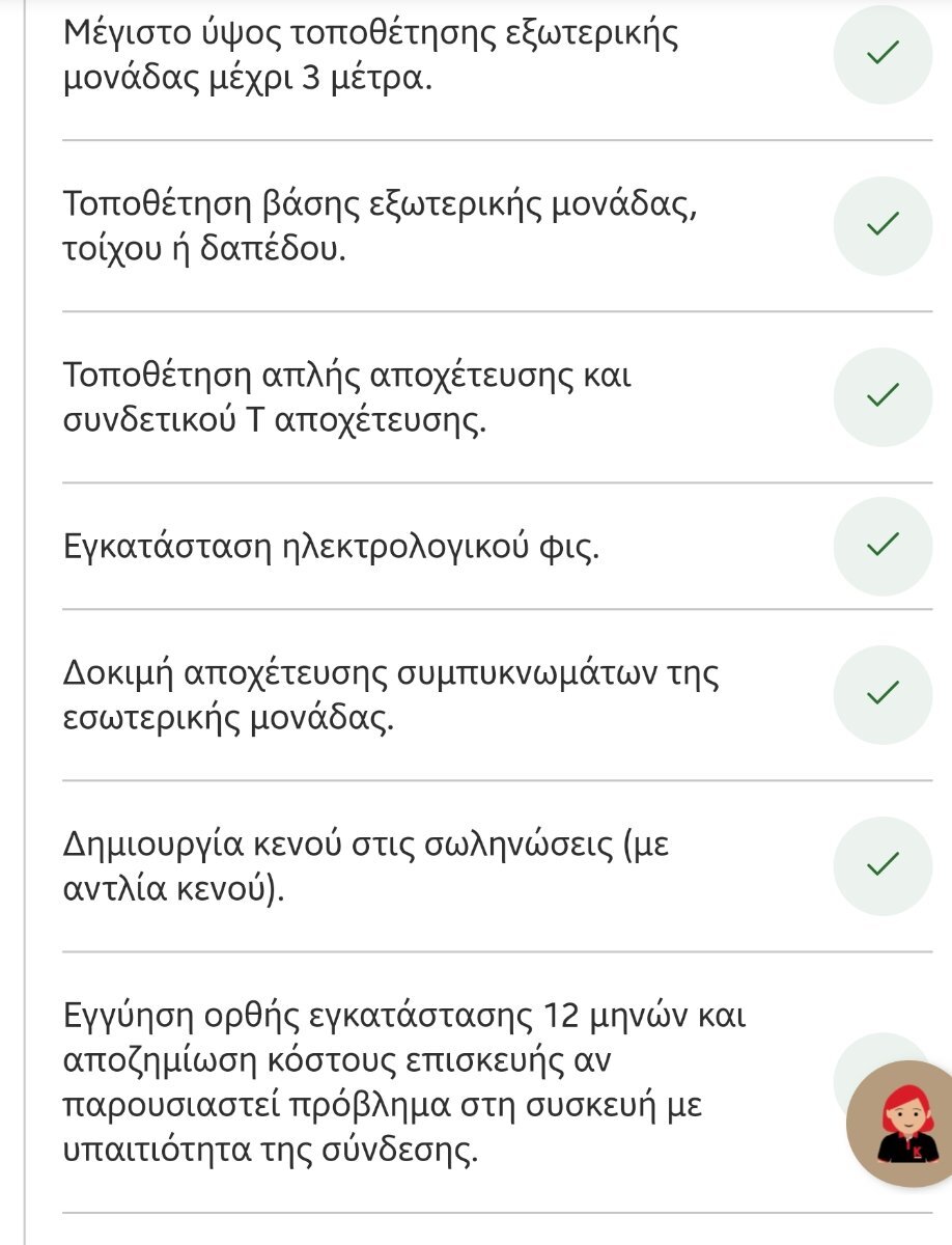

Για την αντλία κενού τους το λέμε όταν έρθουν?
Στου Κωτσόβολου την υπηρεσία λέει ότι περιλαμβάνεται.
