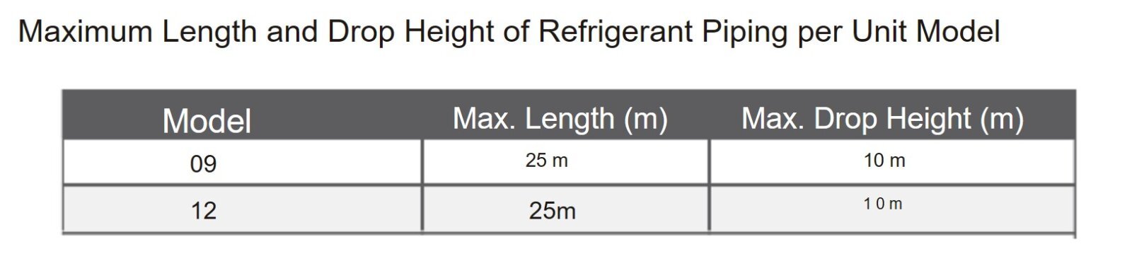

10 hours ago, sonikk said:
Μέγιστο Μήκος Σωληνώσεων m 25 --10
Eτσι το γράφει το εγχειριδιο με κάτι παύλες ανάμεσα.Τι σημαίνει το 25--10;
Τώρα κατάλαβες τι «τέλεια μελέτη» έκαναν;

2 ώρες πριν, amotida είπε
Tί σημαίνει το πινακάκι; Τί είναι το drop height;;

3 ώρες πριν, sonikk είπε
Να επισημάνω επειδή το ξεχασα ότι η εξωτερική μονάδα του δικού μου κλιματιστικού είναι το δεύτερο σχεδιακι στην πρώτη φωτό.Δηλαδη η εξωτερική μονάδα είναι ψηλότερα από την εσωτερική.
Σημαίνει ότι το μέγιστο επιτρεπόμενο μήκος σωληνώσεων δεν μπορεί να είναι πάνω από 20μ με ταυτόχρονο περιορισμό υψομετρικής διαφοράς τα 10.
Πχ μπορείς να έχεις σωλήνα 10μ οριζόντια και αλλά 10 κάθετα αλλά όχι 8 οριζόντια και 12 κάθετα.
Τέλος κάπου θα υπάρχει και πίνακας με την απαίτηση συμπλήρωσης φρεον σε ,gr/m και πίνακας με συντελεστές πτώσης της απόδοσης, αν και σε εσένα δεν έχει νόημα η κουβέντα μιας και όσο φρεον και να έβαλαν το μηχάνημα είναι εκτός προδιαγραφών. Κανονικά δεν έχεις καν εγγύηση.
Προσωπικά θα ζηταγα τους λόγους που επέτρεψαν τέτοια εγκατάσταση. Και δεν έχει ότι επέμενε ο πελάτης. Έπρεπε να πουν ότι απαγορεύεται. Δεν ξέρω και πόση συμμετοχή είχες στην απόφαση, αν είχες ενημερωθεί κτλ αλλά είναι λάθος.
