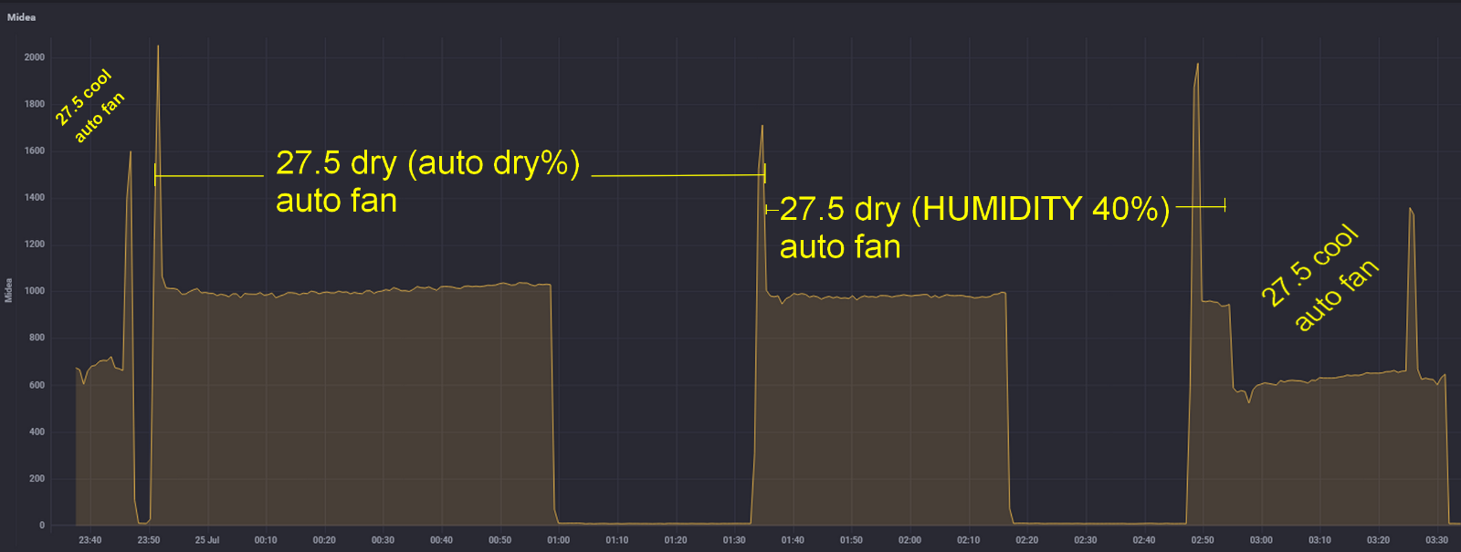

Το βράδυ έγινε, περιπου μεσάνυχτα και αφού όλη μέρα δούλευε ψύξη 27.5. Εκείνη την ώρα, εσωτερική χώρου 26.5, υγρασία χώρου 44%, εξωτερική 33.
Φεύγουν email για fgeurope.
Τι σε προβληματίζει;

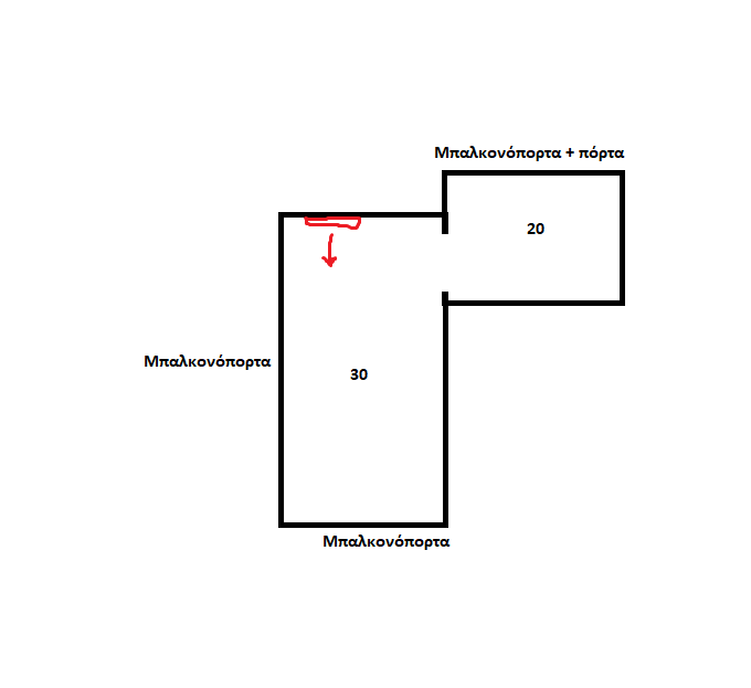

Καλημέρα σας,
έχω ένα σαλόνι (30τμ) το οποίο ενώνεται με ένα χόλ - κουζίνα (18 τμ)  με ενδιάμεση συρόμενη πόρτα. Θέλω να καλύψω το σαλόνι με κλιματιστικό. Το πρώτο ερώτημα είναι αν καλύτερα είναι να καλύψω το σαλόνι και να κλείνω την ενδιάμεση πόρτα και στο μέλλον βάλω και δεύτερο μικρό στην κουζίνα ή αν μπορώ να βάλω κάτι να τα καλύψω και τα δύο.
Και στις δύο περιπτώσεις τι ισχύ θα χρειαστώ? Επίσης είμαι ανάμεσα σε mitsubishi - toshiba - daikin μεσαίες σειρές. Το σπίτι είναι νεόδμητο. Θα ήθελα επίσης να πάρω και ένα δεύτερο μηχάνημα για ένα άλλο δωμάτιο (9άρι οκ) και θα επιθυμούσα να είναι ίδιας μάρκας.
Παρακάτω θα βρείτε το ερωτηματολόγιο και ένα σκαρίφημα. Η θέση του κλιματιστικού φαίνεται με κόκκινο χρώμα.

Πληροφορίες περί μονώσεων, κουφώματα, ιδιαιτερότητες χώρου, προσανατολισμό, (πχ έντονη ηλιοφάνεια, ψηλοτάβανο, μαγαζί με ανοιχτές πόρτες κτλ).
Θερμοπρόσοψη και αλουμίνια διπλά τζάμια.
Τέλος για να δοθεί μια αίσθηση του χώρου, αναφέρουμε τις απώλειες του χώρου μας με χρήση του παρακάτω εργαλείου ΥΠΟΛΟΓΙΣΜΟΥ ΘΕΡΜΙΚΩΝ ΑΠΩΛΕΙΩΝ .
Δωμάτιο νο1 2321 watt
Δωμάτιο νο2 1943 watt

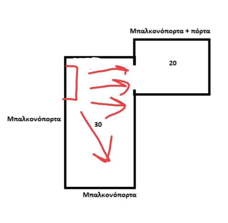

Πόσο άνοιγμα έχει η πόρτα; Πόσο χαμηλά σταματάει από το ταβάνι; Υπάρχουν οριζοντιες κολώνες ενδιάμεσα που κατεβαίνουν; Μπορείς να τραβήξεις μια φωτογραφία τον τοίχο να τον δούμε ; Και με κλειστή την πόρτα.
Σκεφτόμουν μήπως το έβαζες όπως παρακάτω ( πόσες απώλειες βγάζει και τα δύο δωμάτια μαζί; ) :
Μόλις τώρα, BrunoB είπε
Η υπερβολική κατανάλωση.
Γιατί την λες υπερβολική;

Δυστυχώς ή ευτυχώς υπάρχουν προεγκατεστημένες σωληνώσεις και η θέση του κλιματιστικού είναι αυτή που παρέθεσα παραπάνω θέλει μερεμέτι για να πάει όπως το παρουσιάζεις.
Η πόρτα είναι μεγάλη, συρόμενη, 1.8 πλάτος περίπου χωνευτή στον τοίχο πρακτικά χωρίζει τους δύο χώρους. Απο το ταβάνι να έχει ύψος 0.5 μ αλλα δέν το έχω μετρήσει.
Σύνολο απωλειών είναι 3579 watt αν το βάλω σαν εννιαίο χώρο.
Έχω θερμοπρόσοψη, αλουμίνια με μεγάλα ανοίγματα, και καλή μόνωση οροφής. Δέν ξέρω το πρόγραμμα πώς προσεγγίζει τις πόρτες και τα παράθυρα.

7 λεπτά πριν, teachertza είπε
Δεν νομίζω ότι αλλάζει και δεν εγκατάσταση απλά οι σωλήνες θα ενωθούν στο δεξί πλαϊνό μέρος της εσωτερικής μονάδας αντί να φύγουν προς τα πίσω.

35 λεπτά πριν, BrunoB είπε
Ανεβήκαμε αισίως στα 1000w 🙄 .... 3πμ το σχόλασα. Φεύγουν email για fgeurope.
Δεν υπάρχει λόγος να στείλεις mail. Το δικό μου Fujitsu klca24 εχθές με εξωτερική 33 και ζήτηση 27 έπαιζε στα 1250-1300.
Νομίζω ότι αν γίνεται σε συνεννόηση με τον ψυκτικό στα, θα μπορούσες με ένα καλό 12αρι βλέπε Toshiba edge white/ yukai / arata ή Daikin atxc35d ή Fujitsu asyg12kmta να πιάσεις και τους δύο χώρους ικανοποιητικά.
Με 12.000 btu θα πιάσω λές δύο χώρους?
Εγώ νόμιζα οτι ήθελε 18 για τους δύο και 12 για τον έναν.
10 λεπτά πριν, teachertza είπε
Είσαι Αθήνα κέντρο, καινούργιο σπίτι με θερμοπροσωψεις. Αν οι απώλειες σου είναι όπως στα νούμερα που έβγαλε η εφαρμογή, φτάνει ένα καλό 12αρι.
Αν έχεις άγχος, υπάρχουν ενδιάμεσες λύσεις όπως το 42αρι Daikin perfera, το 14αρι asyg14kmte ή το 16αρι edge white/ arata / yukai αλλά δικιά σου απόφαση αν θα πας σε ακριβότερο/λιγότερο αποδοτικό μεγαλύτερο μηχάνημα.
Υπάρχει και η επιλογή να δοκιμάσεις με ένα 12αρι εκεί που είπαμε και να δεις πως θα πάει. Αν δεν πετύχει βάζεις και ένα 9αρι μέσα.
18 λεπτά πριν, Giannis_Io είπε
Πες τα. Αν το σπίτι ζητάει 4-5KW ισχύ και έξω έχει 38-48, τότε ένα κλιματιστικό που θα παίζει με eer 4-5 ( και ευχαριστημένοι να είμαστε ) , θα θέλει 1000W. Δεν μπορούμε να νικήσουμε τη φυσική.
