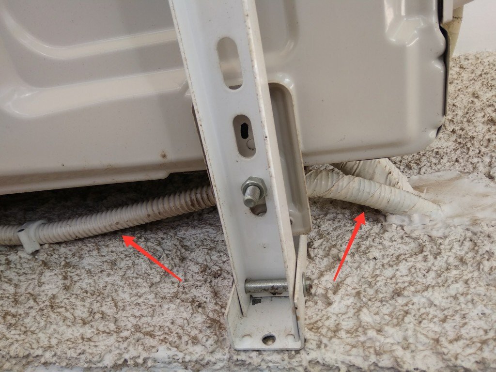

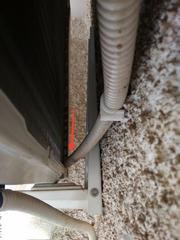

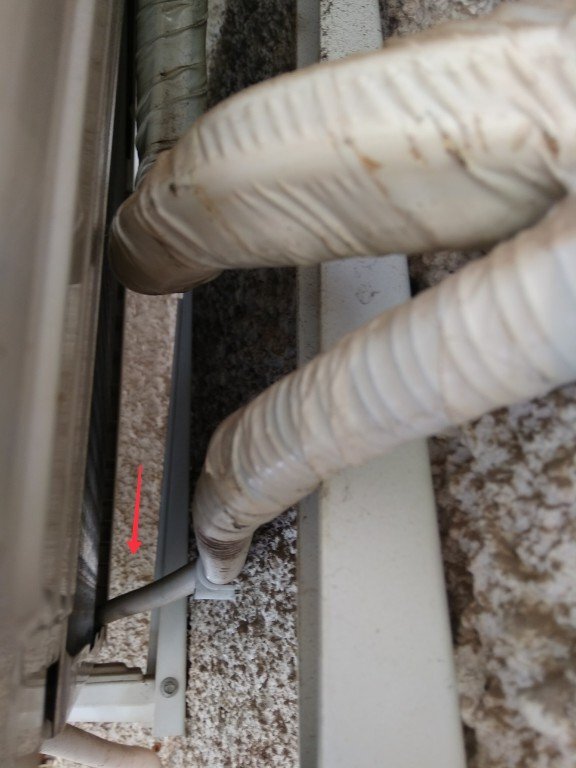

@Klausx κοίτα λίγο 2η φωτογραφία. Έχεισωστή κλίση για να φεύγουν τα νερά; Δεν μου αρέσει το βουναλάκι που κάνει, δεν θα κάνει σιφώνι εκεί; Με μπερδεύει και λίγο η 3η φωτό.
Τι περίεργη τεμπελιά είναι αυτή που πάνε και ρίχνουν την έξοδο της εσωτερικής μέσα στην εξωτερική;  Γιατί δεν την πάνε κατευθείαν κάτω να έχουν και ένα ταυ και να τα ενώνουν νοικοκυρέμενα;

@Klausx κοίτα λίγο φωτογραφία. Έχεισωστή κλίση για να φεύγουν τα νερά; Δεν μου αρέσει το βουναλάκι που κάνει, δεν θα κάνει σιφώνι εκεί; Με μπερδεύει και λίγο η 3η φωτό.
Αν εννοεις αναμεσα στα δυο κοκκινα βελη οχι ειναι στην ευθεια.  Απο την αλλη η κλιση ειναι οριακη/διακριτικη απο την αρχη του σωληνα. 1η φωτο.
Στην αφυγρανση που ο ανεμιστηρας δουλευει με χαμηλες στροφες οταν σταματαει ο συμπιεστης(σταματαει αρκετες φορες λογω υψηλης επιθυμητης)  δεν  μυριζει,ειναι οκ!  Στην ψυξη με κανονικο φαν μυριζει απο λιγο εως πολυ..!
Δεν υπαρχει γιατι.. Ολα γινονται για το περισσοτερο κερδος!  Εδω ειναι κοντα εσ.-εξ. δεν αφησαν τα μετρα σωληνα που επρεπε λεγοντας μου ειναι καλυτερα,μεγαλυτερες πιεσεις-καλυτερη αποδοση!
Απίστευτο θράσος. Με κάποιον τρόπο πρέπει να τιμωρηθούν όλοι αυτοί οι κακοί εγκαταστάτες.
