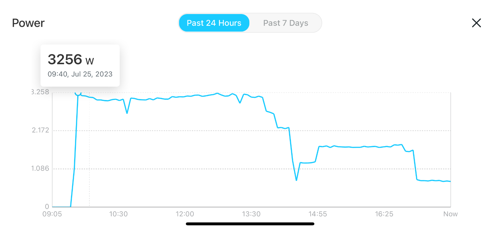

Δεν βγάζω συμπέρασμα με το 24αρι midea.. Είτε κρύο είτε ζέστη καίει φουλ.
Έχω το παρακάτω: https://www.fgeurope.gr/product/midea-klimatistiko-toichou-xtreme-save-lite-24kbtu-h/
Αναμένο από το πρωί, ρύθμιση στους 26 με 100% ανεμιστήρα κατέβασε το σπίτι στους 25,6 αλλά με 3.000 + W
Κατά τις 14:00 το έβαλα στους 27 και συνέχισε στα 1400 watt.
Κατά τις 17:00 πάτησα και το eco mode. Έπεσε μεν στους 782 αλλά ο αέρας που βγάζει είναι πιο χλιαρός και η θερμοκρασία στο σπίτι μετά από 1,5 ωρα είναι πλέον 28 βαθμούς.
Κάνω κάτι λάθος?
(ο χώρος είναι 70τμ, με θερμοπρόσοψη 7εκ, μόνωση ταράτσας 8εκ και ενεργειακά κουφώματα 12μηνου)

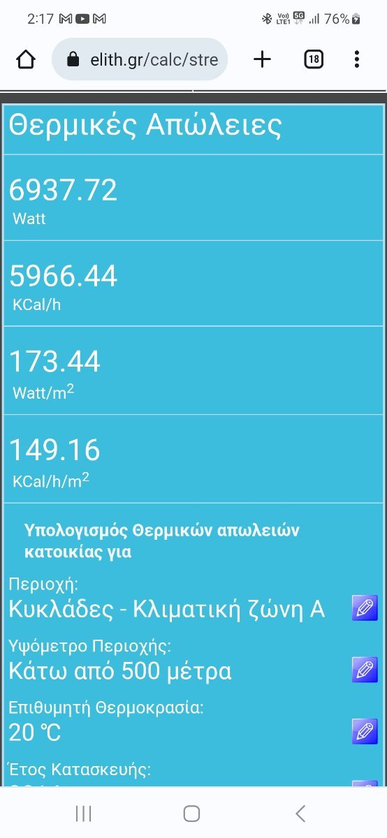

Καλησπέρα. Το 2014 είναι το οίκημα. Κατά κύριο λόγο ψύξη και γιατί όχι και για θέρμανση τον χειμώνα. Βέβαια, έχουμε και καλοριφέρ με λέβητα. Μπορείς να δεις τις απαντήσεις μου στο ερωτηματολόγιο εδώ:
2 λεπτά πριν, ThanosR92 είπε
Κάτι ίσως έχεις υπολογίσει λάθος, 40τμ του 2014 αποκλείεται να έχουν 7kW απώλειες, μπορεί γύρω στα 4-5kW..
Μονώσεις τι έβαλες; Πλημμελείς;

  10. απώλειες χώρου
    7589.75Watt
          6527.19KCal/h
          189.74Watt/m
          2163.18KCal/h/m2
          για 22C

49 λεπτά πριν, greg4 είπε
Κάνω κάτι λάθος?
Προσπάθησε να κάνεις το εξής τεστ:
Με 35C εξωτερική και 27 εσωτερική, βάλε το κλιματιστικό όσο πιο χαμηλά σου επιτρέπει το τηλεκοντρόλ (πχ 18) , ανεμιστήρα fix στο high και μέτρα με ένα καλό ψηφιακό θερμόμετρο ακρίβειας πρώτου δεκαδικού ψηφίου (ιδανικά δύο),  τη θερμοκρασία του αέρα ψηλά στα φίλτρα και τη θερμοκρασία του αέρα που βγαίνει από τα φίλτρα.
Στις συνθήκες αυτές θα πρέπει να βλέπει 21C ως ΔΤ. Δλδ αν για παράδειγμα στην είσοδο έχεις 29, στην έξοδο θα πρέπει να βλέπεις 8C.
Αν αυτό συμβεί, το μηχάνημα αποδίδει μάλλον όπως πρέπει και απλά πρέπει να ισορροπήσει ο χώρος.
Αν όχι, ίσως πρέπει να έρθει τεχνικός από την αντιπροσωπία για έλεγχο.
Τέλος ανέβασέ μας φωτογραφίες από την εγκατάσταση, μέσα και έξω, από το πλάι να δούμε σωλήνες , μέτρα μας πόσο μήκος έχουν οι σωληνώσεις και πες μας πως έγινε η δουλειά (με αντλία κενού κτλ ).

26 λεπτά πριν, greg4 είπε
32 ειχε το πρωί το σπίτι. Εντάξει τα 1000w. Αλλά εδώ αν δεν το χαμήλωνα θα συνέχιζε ακάθεκτο στα 3200w :D
αν είχε βράσει στους 32 φυσιολογικό είναι να έχει αρχικά μεγαλύτερη κατανάλωση . Λογικά το βράδυ θα τη ρίξει
οπότε και βάζεις τη θερμοκρασία που θες ωστε αύριο να δείξει πόσο καίει στη συντήρηση
αλλά κάνε αυτά που σε ρώτησε ο liakjim
11 λεπτά πριν, CapFlint είπε
Π.χ αυτή τη στιγμή που γράφω του έχω ζητήσει 27 βαθμούς από το τηλεκοντρόλ. Το κλιματιστικό πάνω του γράφει 25.5 και ένα θερμόμετρο που έχω στο σπίτι λέει 25.3. Αυτό το διατηρεί μόνιμα για ώρες μέχρι να ζητήσω κάτι άλλο. Υποθέτω έτσι λειτουργεί. (Νόμιζα ότι θα προσπαθήσει να γράψει 27 πάνω στα led-άκια του).
Ότι γραφεί το τηλεκοντρόλ πρέπει να γραφεί και το ac,εκτος εάν έχεις ενεργοποιήσει το follow me και δείχνει την θερμοκρασία εκεί που είναι το χειριστήριο
